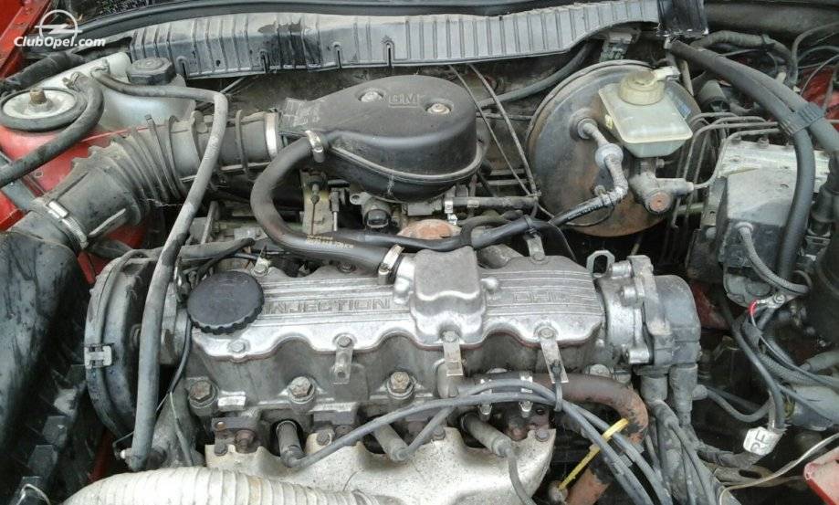

Salutare tuturor, de curând am achiziționat un vectra A cu motor 1,6i din anul 1993, ideea mea a fost sa o recondiționez total, toate bune și frumoase, am ajuns la motor nici un gând sa porneascã, am cumpãrat un alt motor, lam montat și surpriza nu se alimenteazã, pompa de benzina merge, îmi ajunge benzina la clapeta de acolo nu știu ce se întâmplã, daca ți spreiul de amorsare pe clapeta pornește, merge turata, cum iei spreiul se oprește. Ma poate ajuta cineva cu un sfat? Mulțumesc anticipat!

Pompa de benzina, poate merge, dar face si presiunea necesara (undeva pe la 0.7 - 0.8 bari cred, ne poate spune un coleg care stie mai bine)?
La injector s-a uitat cineva, poate a suferit ceva de-a lungul timpului (electric ar trebui sa aiba cam 1.5 - 2 Ohmi, mecanic, sa nu fie obturata diuza sau blocat mecanic)?
Ar trebui verificat si firul (albastru) de la injector pana la ECU si firul (negru) de la injector, daca are +12V cand pui contactul.
Acestia ar fi primii pasi, zic eu.

Salut ! Verifica si aprinderea , bujii , fise +bobina de inductie.

Eu inteleg ca pe sprei, dat in admisie, motorul functioneaza.
Daca am inteles bine, atunci nu tot bobina, fisele si bujiile acelea lucreaza?
