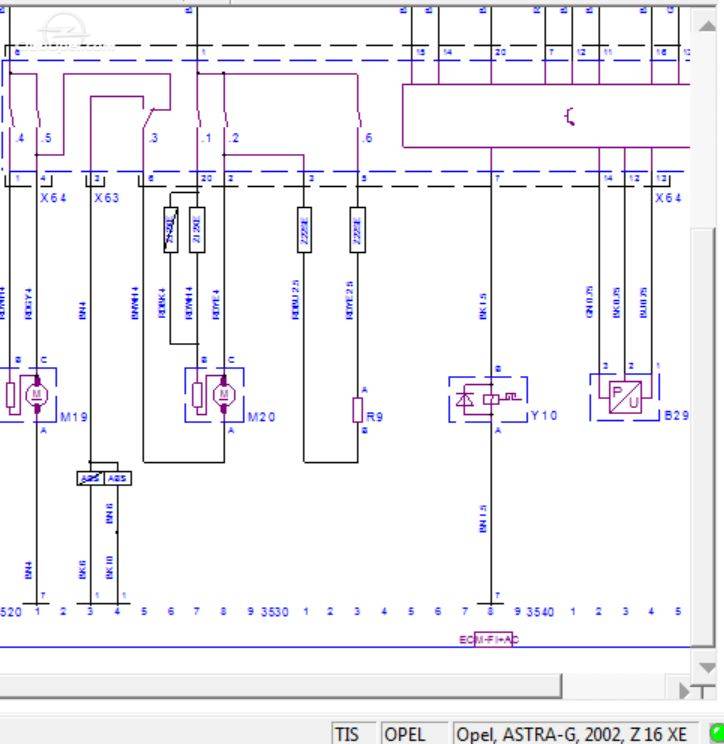

uite schema
inteleg ca masina are aer conditionat.
daca dai plus direct in mufa ventilatorului merge?
Dupa mine nu cred ca e o problema de soft, posibil calc de ventilatoare defect, ev mufe/pini la calculator oxidati, cred ca ajunge apa in zona aia.

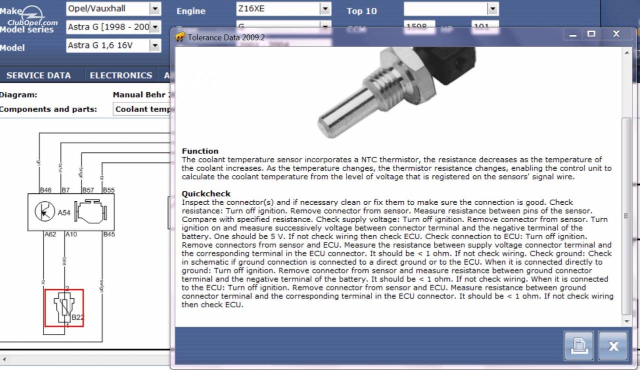

termostatul trebuie sa se deschida la o anumita temperatura, asa ajunge apa fierbinte din circuitul mic (ala care da caldura in masina) in tot circuitul - adica si in radiatorul mare din botul masinii.
trebuie sa vezi daca se intimpla asta - radiatorul trebie sa fie fierbinte ca si futunele care intra si ies din el.
pe circuitul asta (nu stiu sa-ti zic unde) e un senzor care stie cind apa depaseste o anumita valoare si trimite semnal la calculator ca sa comande pornirea ventilatorului de pe radiatorul asta mare).

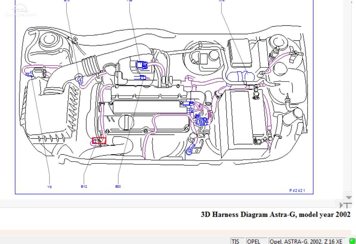

senzorul temperatura cred ca e aici
dar mai asteapta pareri.
eventual pot sa ma uit sa vad daca gasesc cum se probeaza
vezi mai jos cum se probeaza

verifica senzorul de temperatura apa (scrie in poza cum)

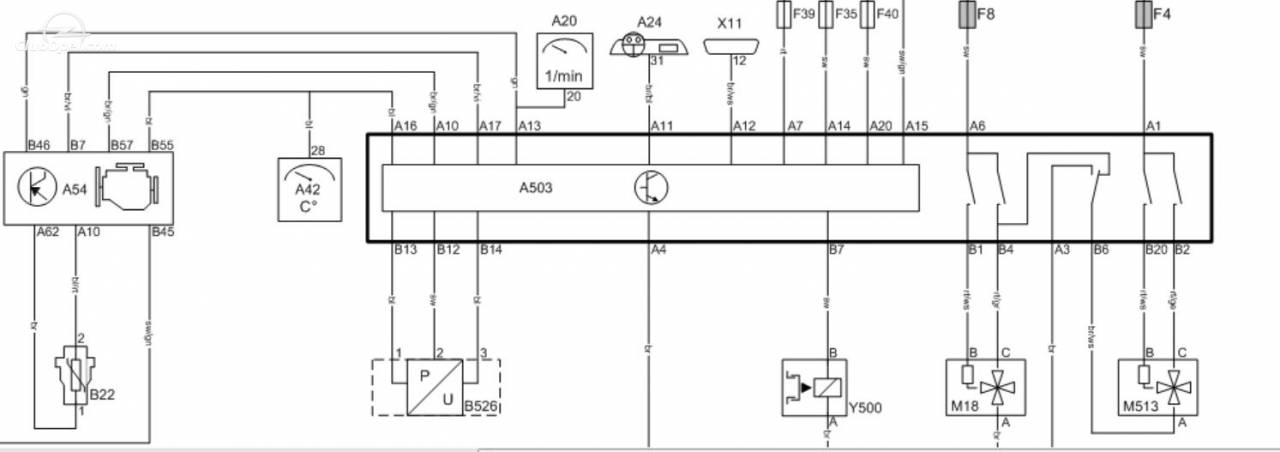

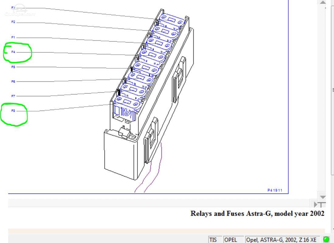

mai verifica odata bine bine sigurantele 35, 39, 40, 4 si 8, vezi sa nu le fi bagat in alta parte, si vezi ca unele sint prin tabloul de la motor (cred ca tu ai vreo 3 tablouri)
f4 si f8 sint in tabloul asta
le-ai probat pe aste doua?

Senzorul ce simptome ar trebui sã aibã daca e defect

verifca prima data bine bine bine cele 5 sigurante de care am zis
2 sint in tabloul de la motor
3 sint in tabloul de sub bord
verifica sa vina curent la ele si sa plece curent de la ele (nu doar te uiti la ele ca te inseala, verifica cu lampa de control)
apoi, pentru senzor scrie in poza, trebuie aparat de masura, scoti cheia din contact, scoti mufa senzorului si masori ce rezistenta are senzorul, intre cei doi pini ai lui - scrie ca se compare cu rezistenta specifica, probabil scrie pe el citi ohmi trebuie sa fie.
apoi pui contactul si masori in mufa care vine la senzor, pe un fir trebuie sa ai 5 v, masori cu aparatul intre fir si minusul de la baterie.
pe celalalt fir imtre el si minus baterie trebuie 0v.
apoi, daca ai astia 5 v masori daca firul al doilea (cel care avea 0 volti) este legat bine la masa.
aici sint 2 cazuri
1. daca firul asta e legat direct la masa masori ce rezistenta ai intre el si caroserie, ar trebui sa fie mai putin de 1 ohm\
2. daca firul vine de la ecu atunci scoti mufa din ecu si masori pe piciorusul de la ecu fata de caroserie citi ohmi sint, trebuie sa ai sub 1 ohm.
daca ai mai mult in ambele cazuri trebuie sa verifici firele sau legaturile la masa.
