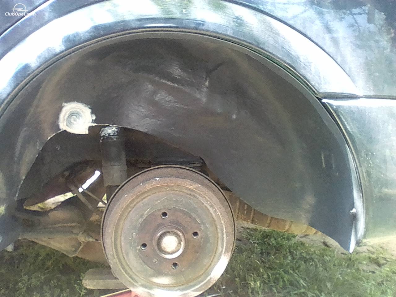

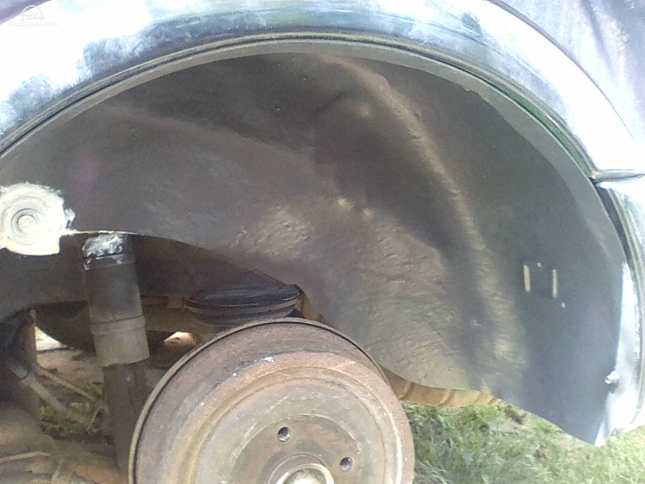

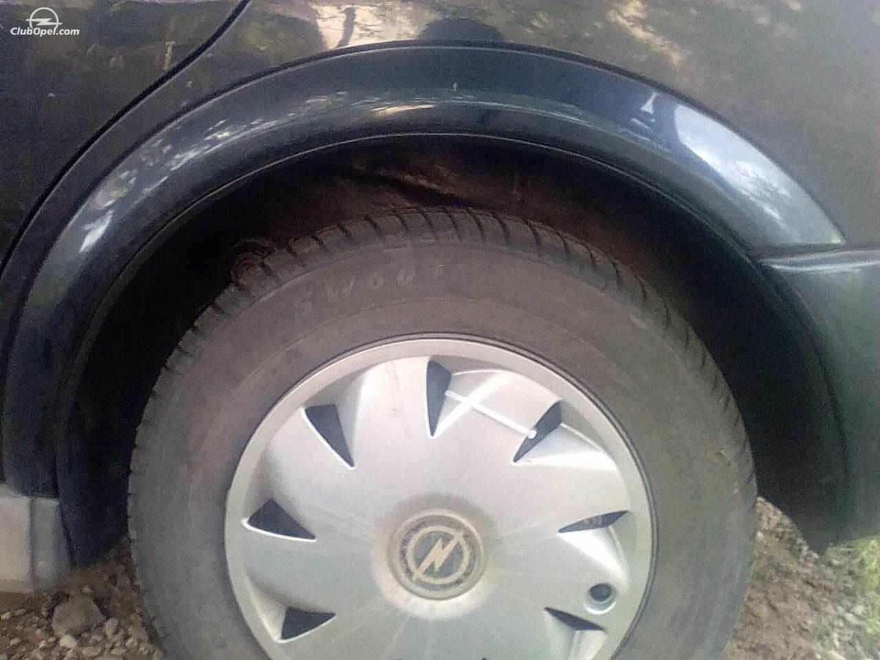

Pentru cei interesati, care doresc sa isi monteze carenaje pt pasajele rotilor spate.

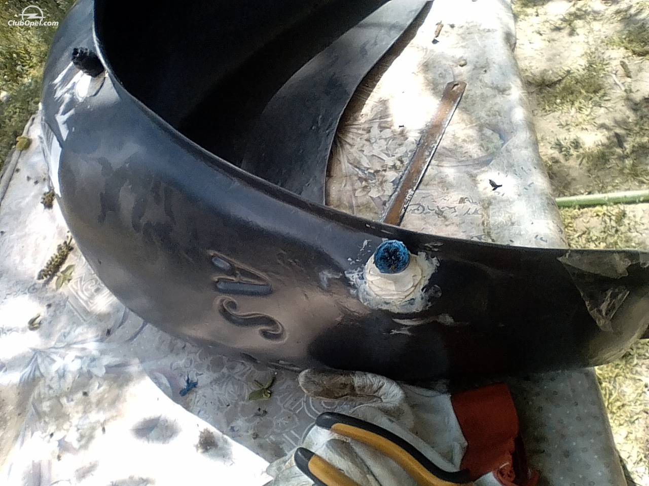

Carenaje sunt cele care se gasesc pe piata marca Florimex, acestea vin fara suportii de sprijin pe arcada aripii, vor trebui realizati.
Acestea nu copiaza cu fidelitate conturul aripii asa ca va trebui sa aveti rabdare si cu ajutorul unui uscator de par sa le "modelati"
Se prind folosind un surub M8 cu saibe de diametru mare de portiunea de tabla de langa telescop, fara a da gauri in carosrie si un holzsurub pt prinderea de semicarenaj
Atasat poze.
