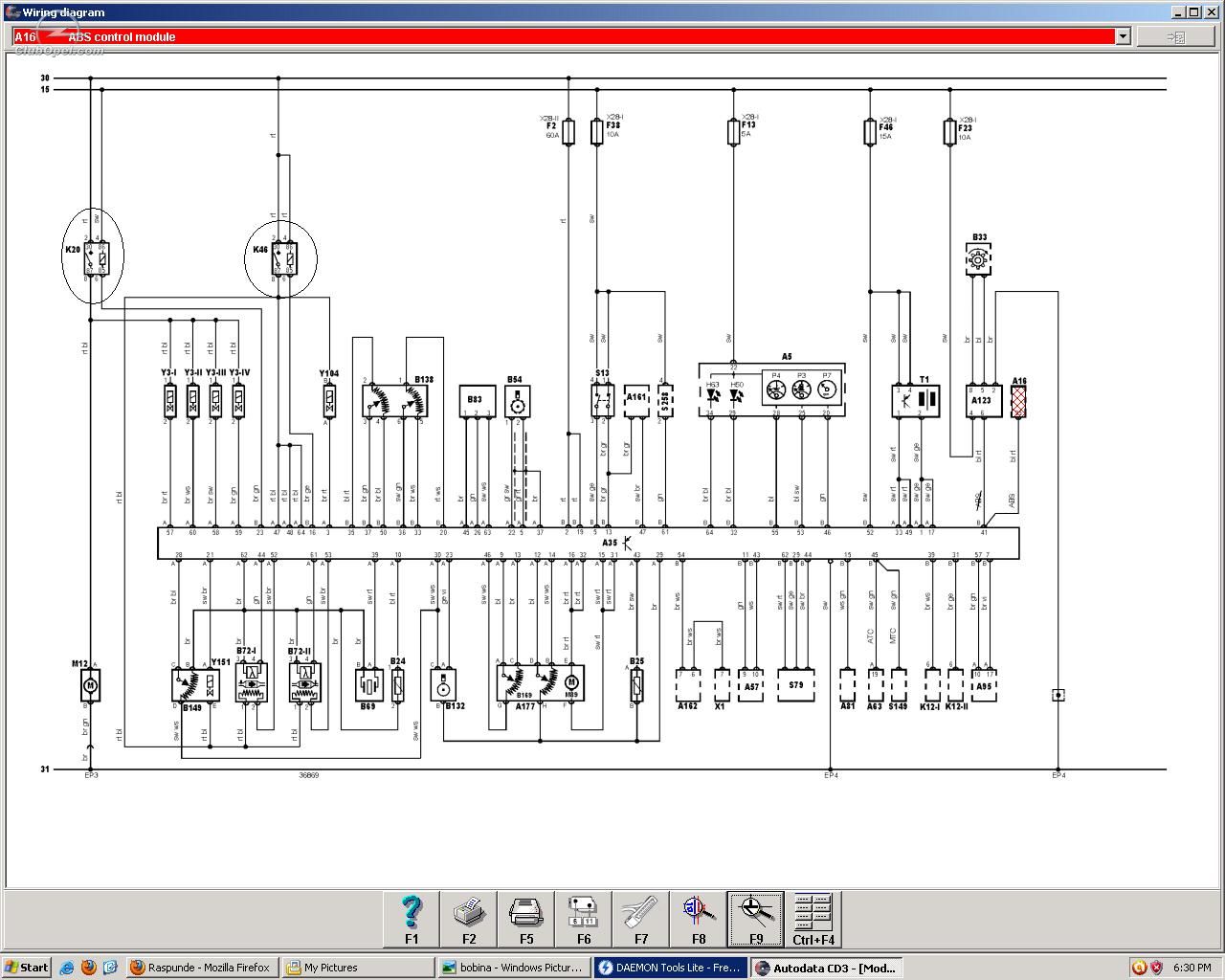

De ceva vreme ma gandesc sa mut ecu ul de pe motor prelungind mufa K SI M in alta parte unde diferentele de temperatura/vibratiile sunt mai mici.
Morivele ar fi urmatoarele:
- la ecu ce functioneaza corect ai certitudinea ca un cod de eroare chiar este corect
- scad sansele sa ramai cu masina n drum
- nu mai imbogatesti persoanele care se ocupa cu comert / reparare de ecu - preturile cerute mi se par exagerate datorita cererii foarte mari - si cine stie cate sute de mii de km are un ecu sh ca apoi sa mai mearga la tine 10.000 si apoi sa se strice iar ( eu asa am patit ) - ca fapt divers, o reparare de ecu cam asa ar trebui facuta http://www.youtube.com/watch?v=_qRvf2b7MDM , insa nu vor sa auda de ecu ri deja reparate in still leton + sacaz.
- cost mult mai mic decat o reparare de ecu / ecu sh
Pentru a identifica cea mai buna zona unde sa fie mutat ECU, cred ca se poate folosi un termometru in still medicinal si se cauta zona cu cea mai mica temperatura si proteja de umezeala de sub capota.
Mai e o problema ca nu stiu unde gasesc conductori de grosime si culori similare cu cele de la mufa K si M. Binenteles, se pot folosi conductori cu aceeasi culoare dar e mai elegant sa fie aceleasi culori.
Ce parere aveti ?

Esti constient ce volum de munca presupune din cate stiu ai 72 de fire la fiecare mufa.
Daca gresesti unul s-a terminat.
Si eu m-am gandit la aceeasi treaba cu ceva timp in urma si am mers la cineva in domeniu si l-am intrebat care ar fi problema principala? el a spus ca diferentele de temperatura pentru ca mai ales iarna ajunge sa zicem la 90-100 de grade apoi in cate ore se raceste la -20 sa zicem si invers dar mult mai repede si spunea ca atunci apar acele lipituri reci.
Ma gandeam la vremea respectiva la un cooler care sa il raceasca.
Parerea mea e ca cel mai bine ar fi plasat pe suportul bateriei sau chiar in suport eu cel putin am destul loc avand motor benzina si baterie de 56 Ah.
Vibratiile sunt oricum cu mult reduse fata de motor (la ele nu ma gandisem pana sa scrii tu mai sus) , iar ca prindere cred ca ar trebui niste picioruse pentru ca ECU sa nu fie lipit direct pe nimic astfel aerul sa poata circula pe langa el iar diferentele de temperatura sa fie mult mai mici.
In legatura cu umezeala nu cred ca trebuie sa iti faci probleme daca ecu nu a fost desfacut si umblat in el pe placa are un gel special pe care daca nu este indepartat tine umezeala departe de componente.
Cum ai vedea lucrarea tai firele lasi un pic de fir pe mufa si apoi folosind culorile le pui o prelungire?
Daca nu ma insel sunt mai multe fire de aceeasi culoare adica e posibil sa ai de 2 ori portocaliu .

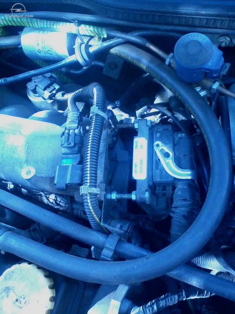

Eu am distantat ECU fata de galeria de admisie la Z16SE cu aprox 4 cm , am pus niste suruburi mai lungi si cu 8 piulite am realizat prinderea . Dar tot se incalzeste destul de mult , e drept ca nu ca inainte . Probabil ca o sa-i pun 2 coolere mai mici . Revin cu poze .

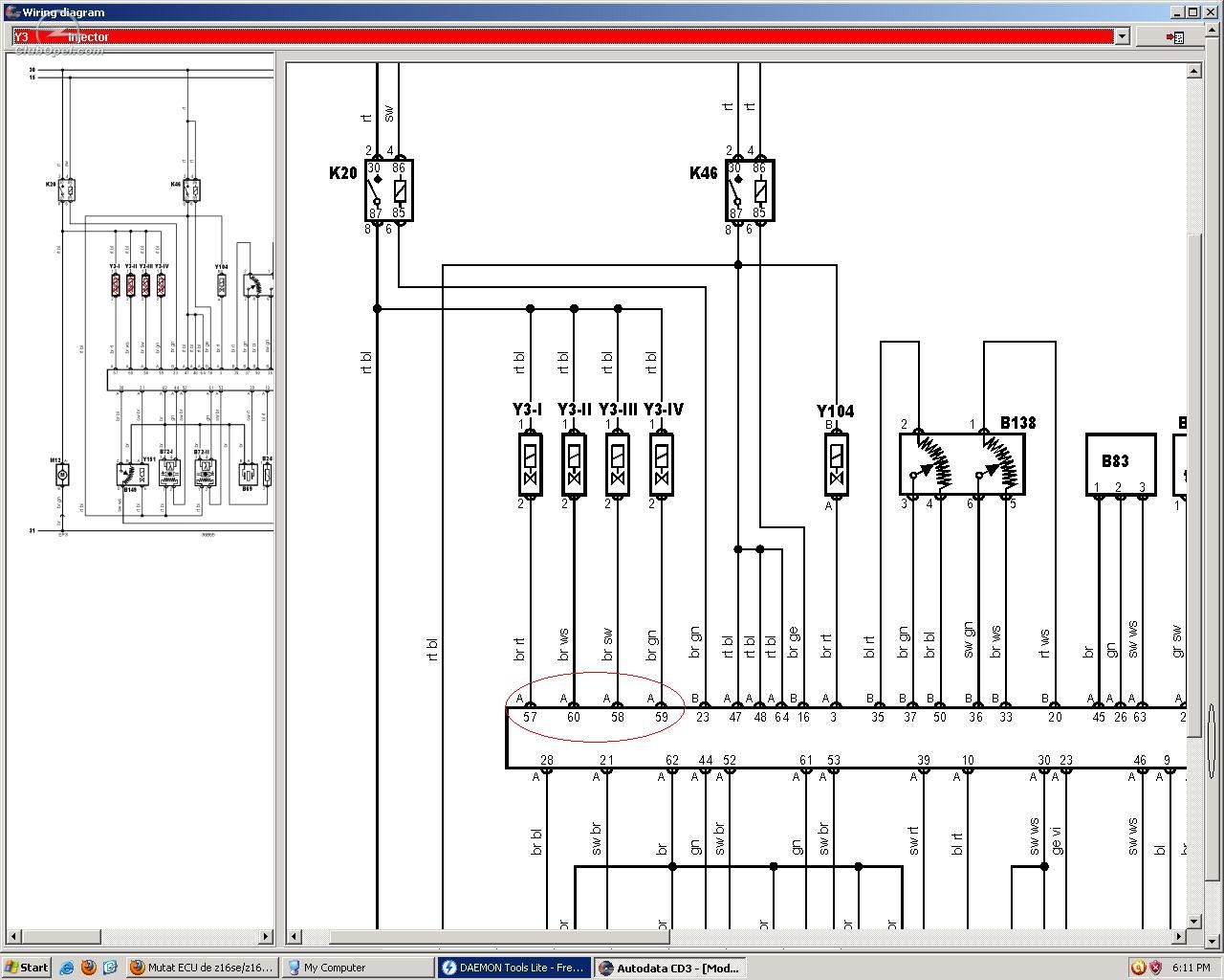

De ex la injectoare ,intr-adevar , sunt relele , dar pe +12V , comanda se face cu minus (adica celalalt capat se pune la masa), cu element de comutatie (tranzistor) ce se afla in interiorul ECU . L a fel si pt bobina , primeste +12 V prin F46 . La fel si ventilul de recuperare vapori , este alimentat cu +12V prin K46 permanent, dar cand se vrea sa fie actionat , se pune calalalt capat al bobinei la masa . Tot K46 trimite +12V si la incalzirea sondelor de oxigen , etc
Ce vreau sa subliniez e ca exceptant pompa , care este alimentata cu +12V la un capat prin K20 si direct la masa , celelalte componente primesc la un capat +12V permanent in functionarea motorului , iar cand se vrea actionata o componenta celalalt capat al ei se pune la masa , adica ECU-ul are in componenta elemente de comutatie (trz) , care se incalzesc . Desi , cand un trz functioneaza in regim blocat-saturat , ar trebui ca "," caldura disipata sa fie mica ...

Pai poate fi de vina circuitul de comanda al tranzistoarelor, sa nu le bage suficient de mult in conductie si le plimba in RAN,regim activ normal, (am patit-o cand l-am ajutat pe un prieten la un UPS , proiectase gresit driverele tranzistoarelor de forta , au trebuit reproiectate) . Din pacate nu mi-am bagat nasul pana in momentul asta intr-un ecu dar cred totusi ca nu vorbesc tampenii , principiile electronicii nu se schimba , poate vreun electronist care a desfacut si reparat un ecu ne confirma cele spuse de mine.
  • Marius Popescu
  • Mesaje scrise: 713
  • Cont inregistrat: 27 Jun 2012
Asa am distantat ECU de admisie :

Marius Popescu a scris:Asa am distantat ECU de admisie :
Buna seara. Se paote sa-mi raspunzi la intrebarea CUM ai facut asta?
Eu am fost la un,,mecanic'' cu ideea de a departa ECU. Nu-mi face nici o problema Zamfirica( 16.Z16 xe) dar am vazut pe forum ca e problema si am zis ca ar fi bine sa fac asta. Urmeaza sa plec in concediu si nu as vrea sa am surprize...Deci mecanicul a zis ca nu e cazul...?😊 In primul rand ECu nu e lipit direct pe chiuloasa.Are un DEFLECTOR DE PLASTIC BAGAT INTRE EL SI CHIULOASA.A zis ca are rol de a disipa caldura. Si CABLURILE SUNT PREA SCURTE>>>
E goanga sau nu are chef de treaba..Masina e din 2002 septembrie dar la RAR au gasit-o 2003.Alta enigma. Multmesc anticipat pentru raspuns.
