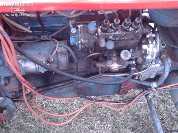

Problema e ca am vrut sa reglez tachetii dar n-am gasit nici un reper sa pot pune motorul ,,la semn,, ..... si chiar nu-mi surade ideea sa desfac injectorul + conducta de la pistonul 1 sa vad cind ajunge la PMS.( na , toate-s vechi )

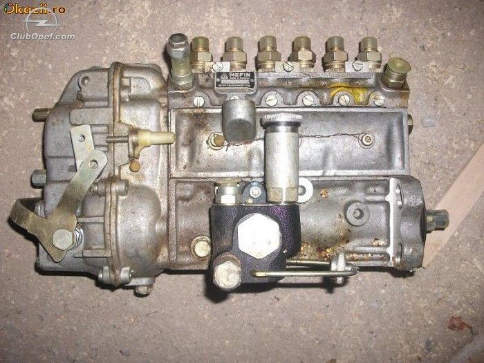

Legat de pompa de injectie si de avansul ei , mi-ar prinde bine niste mici sfaturi ..... Am cautat pe internet de mi-au sarit ochii si n-am reusit sa gasesc. Ma gandesc ca trebuie sa aiba undeva un reglaj pentru debitul de motorina si altul pentru avans.
Mai jos sint citeva poze luate de pe net ( si eu am facut poze dar nu gasesc cablul prin casa sa le descarc 🙄 ).
Daca stie cineva , chiar si la alte marci de tractoare cam unde ar fi ( daca exista) semnul pe bloc sau cutie de viteza pentru a pune motorul ,,la punct,, ....... si unde se poate umbla la pompa din imagine.

...cam asa e pompa de injectie doar ca are doar 4 iesiri ( nu 6) pentru conducte ....Am inteles ca ar fi pompa de Raba ......

Cel mai probabil elementul din pompa.
Incearca cu putin spray de pornire diesel(daca nu ai la indemana, spray de muste, deodorant, etc).
Pompa cred ca este similara cu cea de Aro cu motor de BV. In sine, toata tractoreata de la Fiat din 1900 toamna a fost clonata pe la noi sub diferite forme.
LE: revenire. Este in 4 cilindri, pompa in linie banuiesc. Motorul de Leut are 3. Garantat majoritatea pieselor sunt de Universal 4xx cu exceptia internelor motorului si pompei. Nu vad pozele tale prea bine, dar trage un ochi la Motorul Aro de BV.

...da , am inteles si eu ( imi spunea cineva aseara) ca ar fi cam pompa de pe Aro BV ....poate la asta gasesc mai repede ceva manual.
Si multumesc tare mult Liviu pentru link ! Ca nu voi reusi o traducere 100% curata cu Google dar macar am vazut ca exista scheme si desene.
