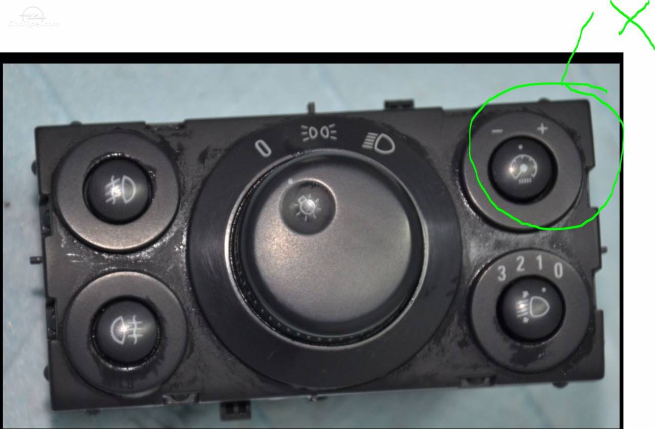

MODEL: Opel Astra h 2004
MOTOR: 1.6 benzinã
Asa funcționeazã!Cand pornesti farurile scade o "idee"intensitatea luminii tuturor ecranelor din masina.Chiar dacã luminozitatea bordului cand sunt farurile aprinse e reglatã sa fie la maxim.Asa ca se lasã in pace baterii,alternatoare si ce or mai debita mecanicii ca sa ia banii...
- sebage
- 2,661 mesaje
- din 16 Jun 2019
sebage
- Mesaje scrise: 2,661
De ce?
Pentru ca se presupune ca este intuneric afara si deci, pentru a nu fi deranjat la ochi, luminile interioare isi reduc intensitatea.
Si da, toti colegii iti spun sa actionezi acel puton, pentru a aduce luminile interioare la intensitatea dorita de tine! Si vezi ca acela actioneaza treptat, trebuie sa il tii o perioada mai lunga inspre + si o sa vezi ca luminile interioare de pe cpnsola si display o sa creasca in intensitate.
