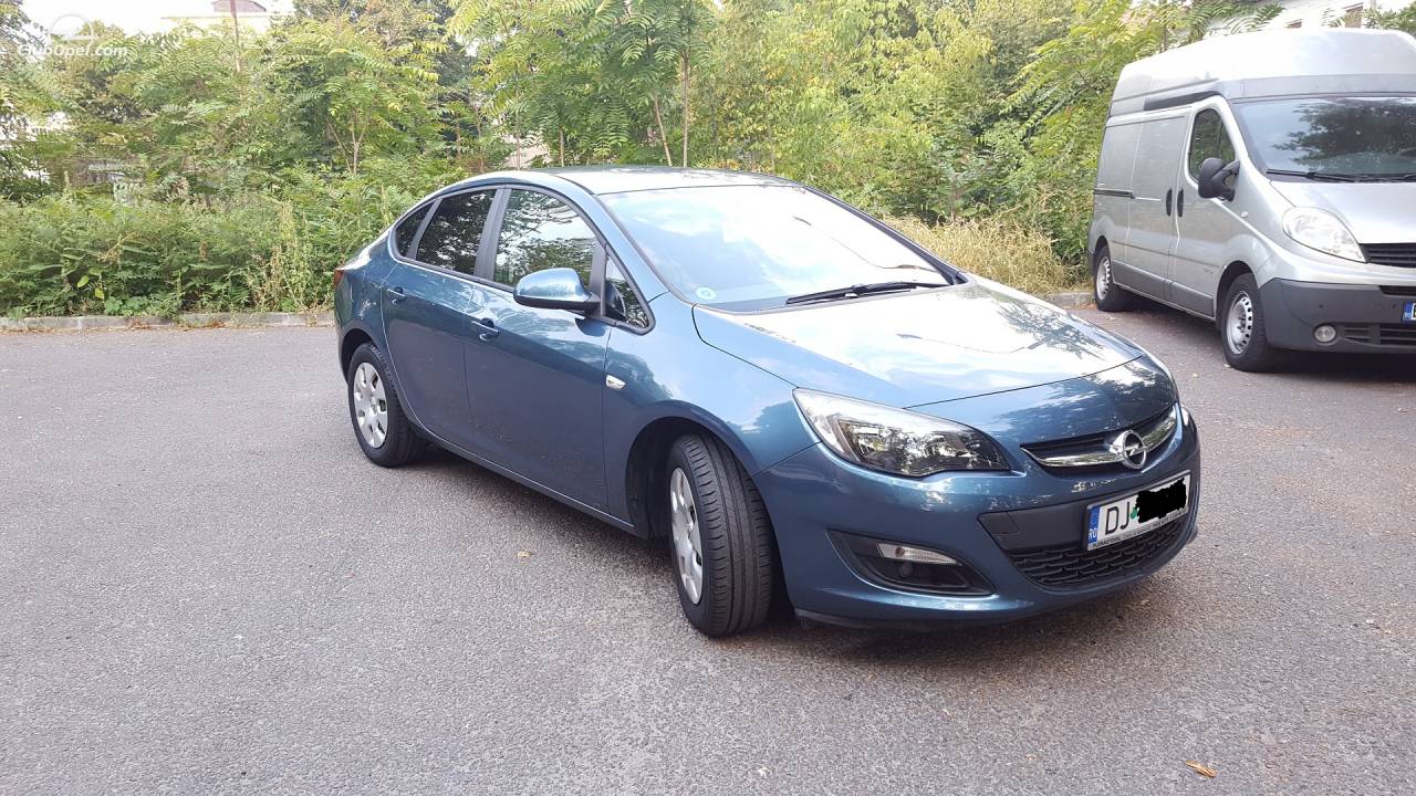

Pun si poza:
Am schimbat anvelopele din poza cu niste CrossClimate-uri, oare cat as putea sa obtin pe anvelopele originale? Sunt Michelin Energy Saver, au cam 10-12.000 km rulati. 205/60/R16. Masina cumparata in mai 2014, anvelope fabricate in decembrie 2013.

Are nevasta cross climate..iarna sunt trompeta..cu toate recomandarile si marketingul lor 😃 😃. Cu 15000 pe an e cam naspa..e ca magarul lui Buridan.,.merita sau nu sa treci la diesel...sau 1.8 benzina cu gaz pe ea...

Arata f bine, oricat de puturoasa ar fi,eu as tine-o pana crapa. Faci raliuri? Pt sufletul tau cauta pe olx stickere metalice cu turbo sau opc, garantat te vor imbuna vizual.
