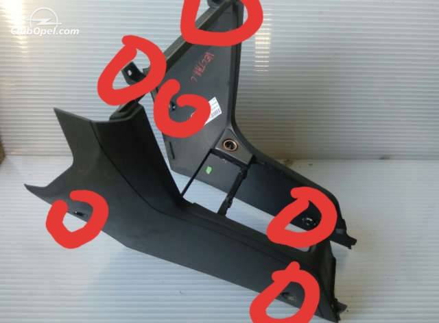

Salut . O intrebare cum desfac consola si tot asamblul cu maneta de viteze . Vreau sa schimb sufele de la timonerie am observat ca trebuie sa desfac toata consola sa am acces la cele 4 suruburi cu care este fixat tot ansamblul de la maneta de viteze . Are vreun coleg ceva poze cu surulurile care trebuiesc desfacute ? Multumesc

Consola pare prinsa in 6 suruburi. Cele de sus sunt sub ornament si tin grila de la display-ul central.
Dupa cum arata trebuie sa dai jos cam tot ce e prins in ea (climatizare, cdplayer, display + grile, etc).

Multumesc de raspuns . Scuze ca nu am mentionat e vorba de vectra c 2003

de la prima vectra c pana la ultima vectra c sunt identice la chestia asta. cu foarte mici diferente de aspect la facelift.
