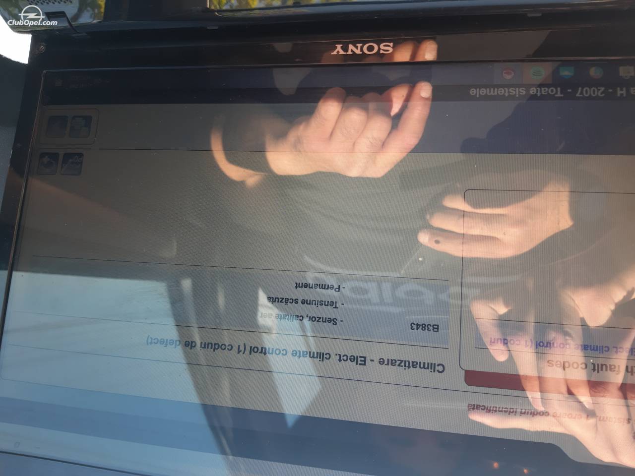

Salut bãieți, am o problemã cu clima nu baga rece am fost cu ea am bãgat freon și tot nu bãga o scos freon la loc ca ,cicã nu ii ok sa mergi asa cu el daca nu merge si nu stiu de la ce ar putea fii ventilatorul merge baga aer da cãlduț nu rãcește nu face fațã am pus diagnoza pe ea si imi dã o eroare oare o fi de la asta daca puteți sã mã ajutați cu ceva pãreri
MODEL: Opel astra h 2007
MOTOR: 1.9 150cp
CODURI EROARE: B3843

eroarea este de la senzorul de calitate aer (sau recirculare aer), din cite am citit cind senzorul detecteaza noxe, ceva , comanda recircularea aerului (muta automat clapeta de recirculare)
am inteles ca merge doar la masini cu clima automata, nu si la cele manuale.
nu are treaba cu temperatura aerului, doar acest lucru il face.
masina ar trebui sa functioneze bine si fara acest senzor (recircularea este functionala manual) este doar o automatizare a recircularii.
