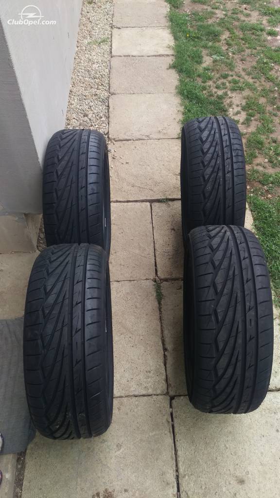

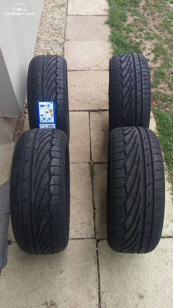

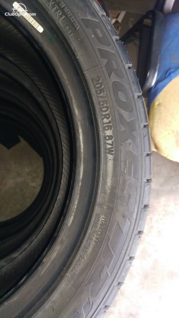

Am primit in final anvelopele comandate. TOYO PROXES TR1, 205/50/16.
Totul este in regula, anvelopele sunt ce mi-a mdorit, insa am o dilema in ceea ce priveste montajul.

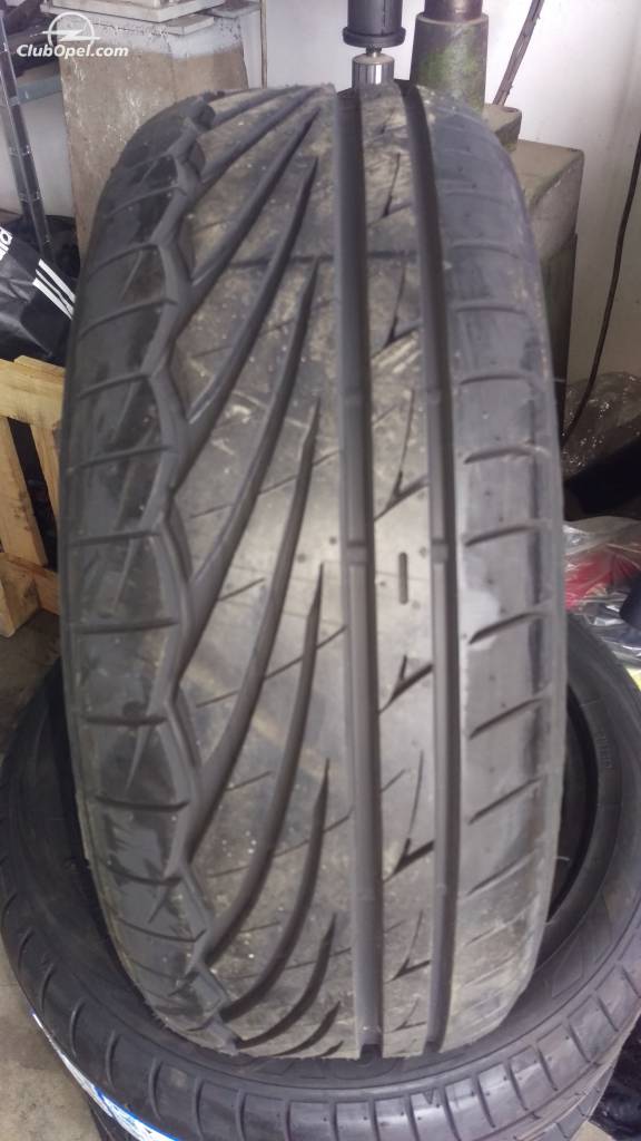

Anvelopele au un profil asimetric.

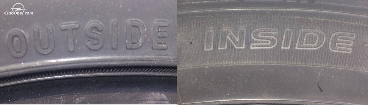

Totodata, pe laterale au marcate inscriptiile "Inside" / "Outside".
Si acum, dilema:
Daca le montez cu "V-ul" orientat inainte, la anvelopele din stanga nu se respecta indicatiile Inside/Outside:
Daca le montez conform indicatiilor producatorului privind Inside/Outside, anvelopele din stanga vor avea profilul invers, adica cu acel "V" orientat inspre inapoi.
Teoretic, anvelopa ar trebui sa fie construita simetric, d.p.d.v. al structurii, deci nu ar trebui sa fie o problema. Totusi, daca ar fi asa, de ce a mai marcat producatorul lateralele cu "Inside" si "Outside"?
U inclin sa le montez conform indicatiilor producatorului, chiar daca nu imi place cum arata orientarea profilului.
Voi ce parere aveti? Cu argumente, va rog. Multumesc.

Nu ai treaba cu nici un "V".
Producatorul le-a calculat, le-a stilizat si le-a recalculat, apoi le-a marcat.
La orice vulcanizare, o sa ti le monteze conform indicatiilor producatorului.
In mare, partea care se monteaza spre interiorul autoturismului (si care este mai moale si stilizata pentru a scoate apa de sub ea), este conceputa pentru a asigura aderenta mai buna pe carosabil ud, iar partea care se monteaza spre exterior, asigura aderenta si sprijin lateral pe viraje, pe carosabil uscat.

@sebage: Multumesc pentru opinie. Spre alegerea recomandata de tine inclinam si eu, tocmai pentru argumentele tale.
