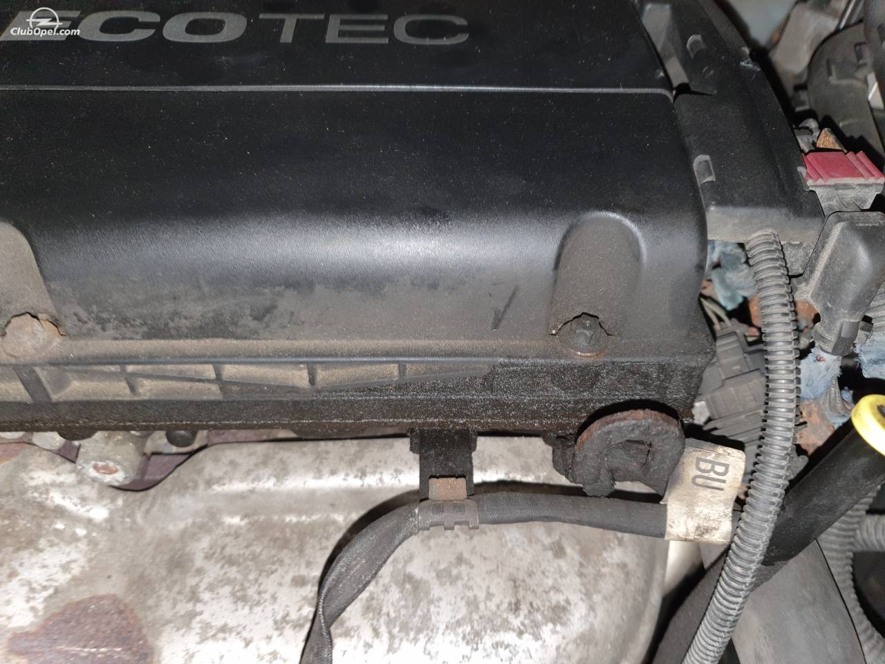

Salut, am observat o scurgere sub masina si cand m-am uitat am vazut ca picura ceva de la racordul flexibil.
Se vede si ca fundul baii e putin umed. De asemenea, mi-a curs putin ulei pe la buson (pe unde se completeaza). Am comandat deja alt buson + garnitura.

Cumpara si garnitura capac culbutori, spray de frane sa cureti mizeria.

Scursura de la 0:15 pare la imbinarea baii cu blocul motor.Nu ar fi ceva neobisnuit , atata timp cat masina are o vechime.Vorba Domnului de mai sus , cumpara ce a enumarat , si urmareste apoi daca scurgerea coboara in jos , ori ai si o scapare pe la imbinarea baii cu blocul motor.

Ai nevoie de garnitura capac culbutori. Este in jur de 100 lei si se schimba usor intr-un service care stie ce face.
Dupa ce o schimbi, curata bine toata zona si curata si la imbinarea baii de ulei cu motorul, dupa care urmareste sa vezi daca mai da ulei pe undeva.
Daca se umezeste baia de ulei, ai nevoie de garnitura. E la fel de ieftina si usor de montat.
Sfatul meu e sa o schimbi la revizie pt ca oricum pierzi uleiul.
Daca si dupa asta mai ai ulei pe racordul flexibil, tb verificat simeringul de palier. Aici e ceva mai complicat pt ca tb date jos cutia, ambreiajul si volanta.

Salut, multumesc pentru raspunsuri. Scursura de pe baie s-a rezolvat, am fost la service.

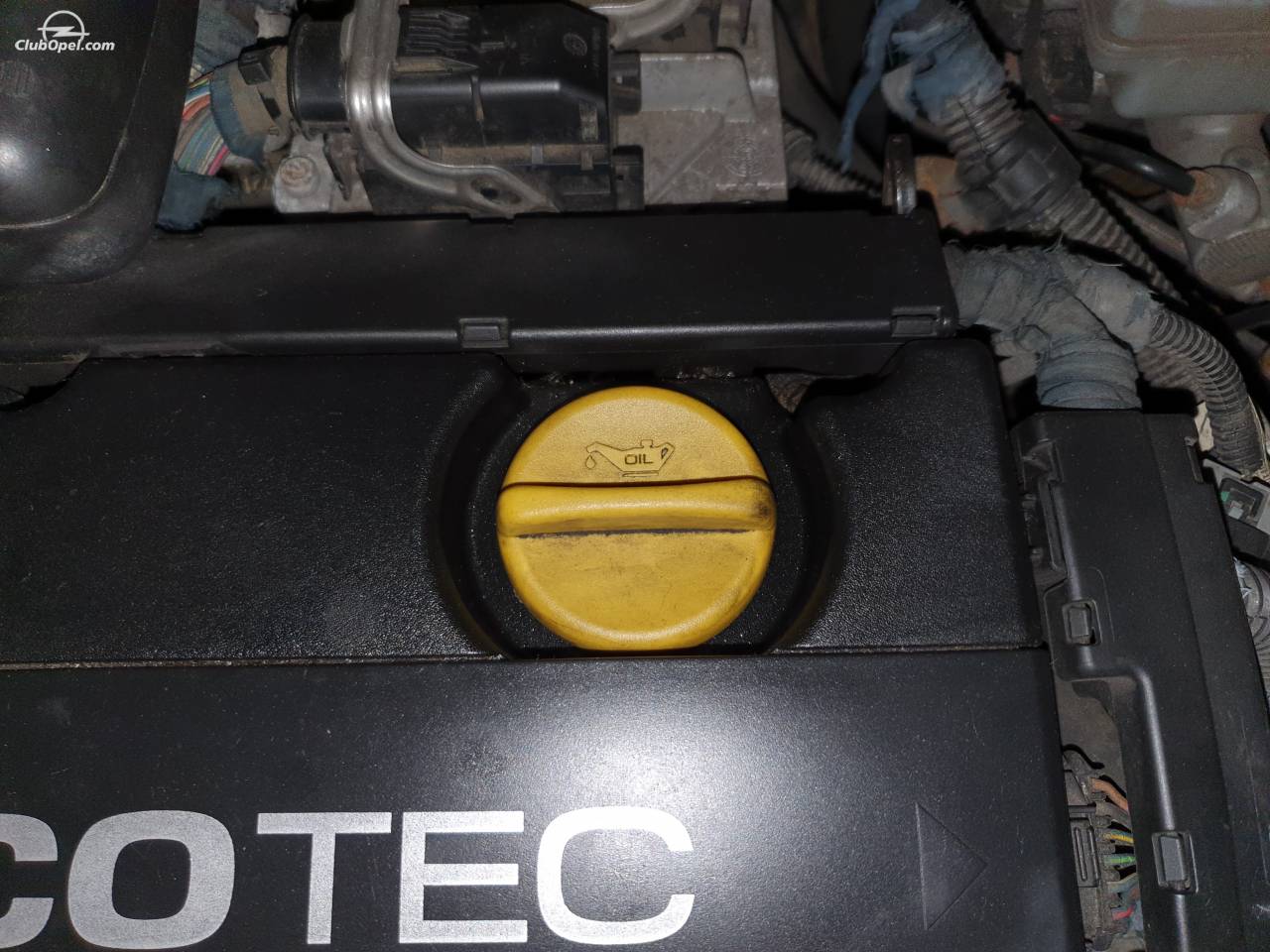

Am curatat putin capacul motorului cu spray pentru curatat frane, am schimbat busonul de ulei (cel galben) dar tot pare sa faca niste pete mici de ulei. Am inteles ca ar trebui schimbata garnitura la capacul culbutori.

La racordul flexibil era condens, e cam imbatranit. Am schimbat in toamna intermediara si finala cu unele noi. Cred ca e cazul sa schimb si racordul

Am rezolvat si garnitura. 210 lei cu totul
