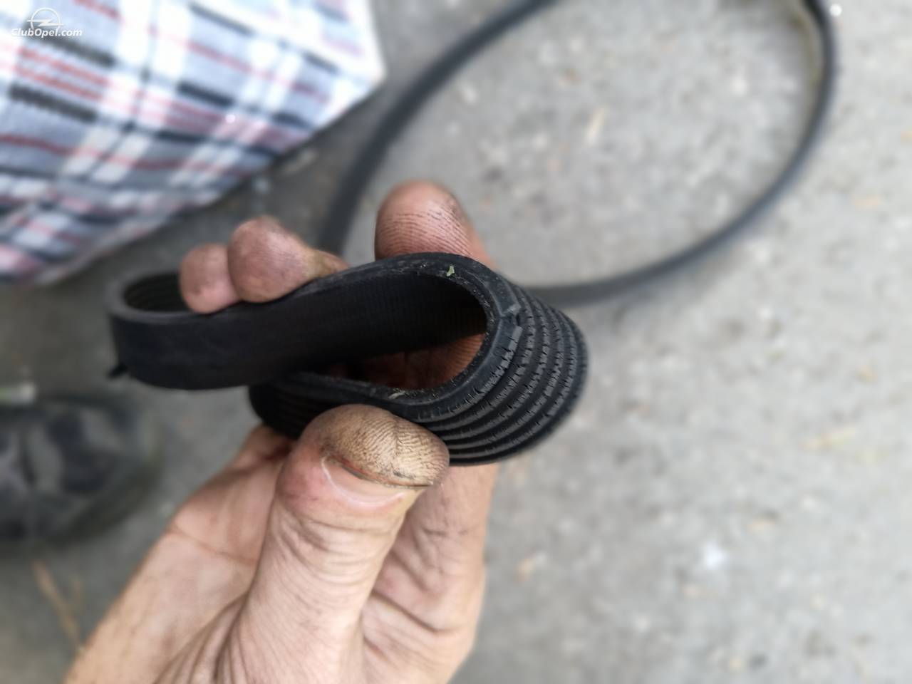

Salut. M-am gandit sa fac acest tutorial pentru ai ajuta si pe altii sa isi schimbe singuri cureaua de accesorii la vectra b 1.6 16 V. Intai trebuie sa cumparati cureaua. La mine la motor cureaua a avut codul 6 PK 1795 ( este pentru motor cu aer conditionat ). Cele fara aer au lungimea mai mica. Eu am optat pentru curea Optibelt.

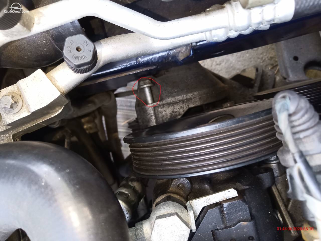

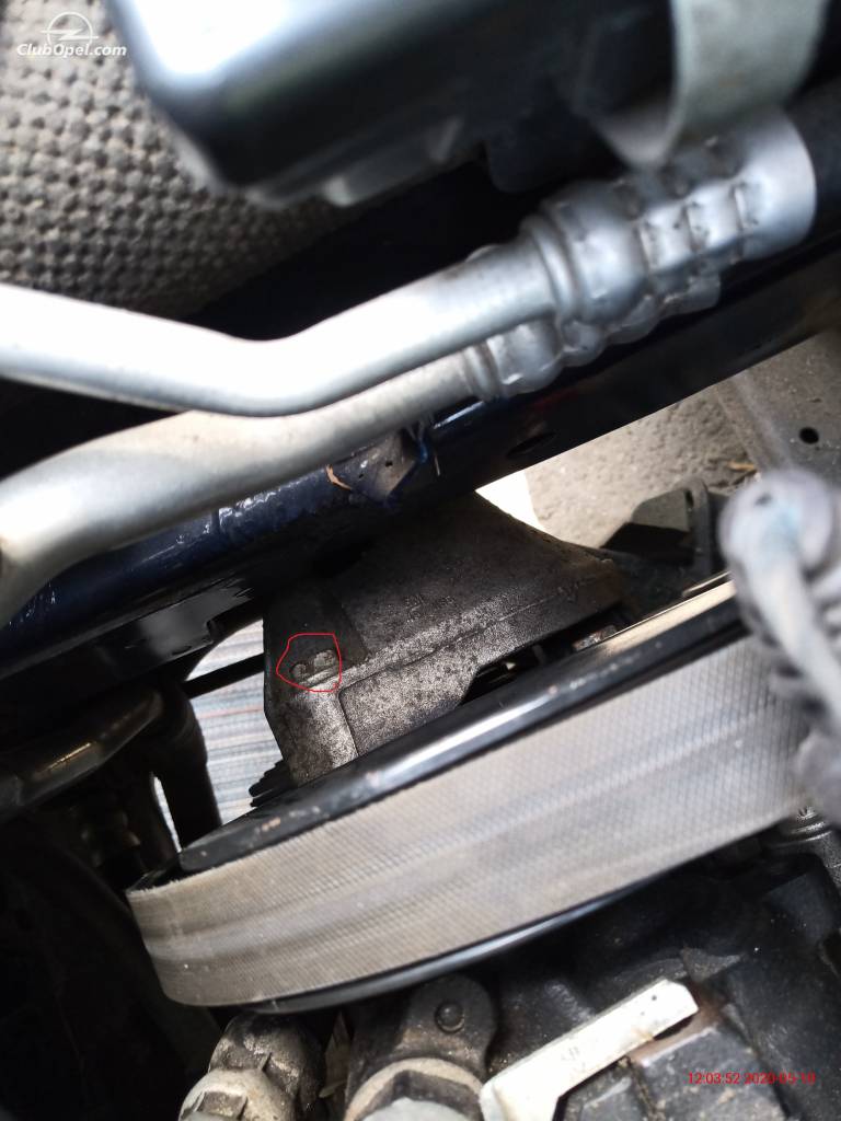

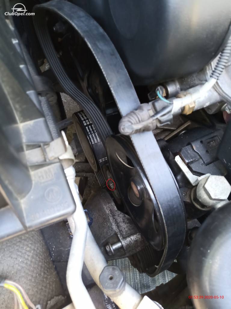

Se scoate cureaua prin actionarea surubului rolei de intindere cu o cheie fixa de 15 prin tragere spre radiator.

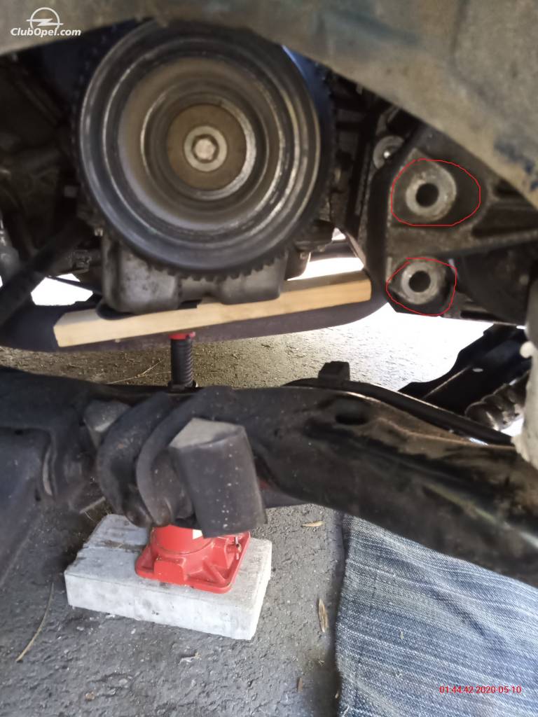

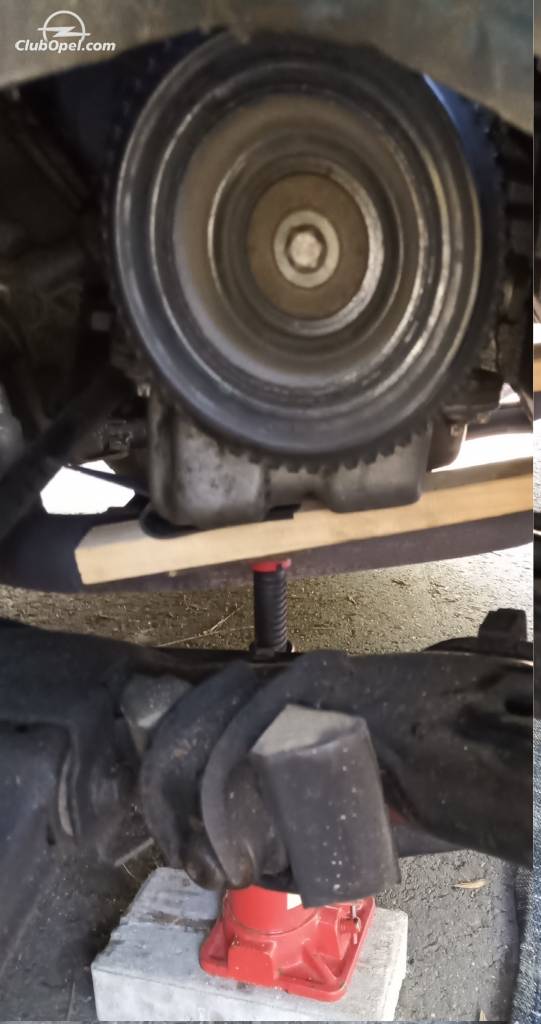

Se pune cricul hidrulic sub baia de ulei cat mai aproape de roata de curea a arborelui cotit. Intre baia de ulei si cric am pus urmatoarele in ordinea de sus in jos: o fisie de cauciuc( ca sa nu lase amprenta pe baia de ulei), un lemn cam de 20 mm grosime, o tabla de vreo 2-3 mm grosime si ultimul cricul hidraulic.
Pasul 4

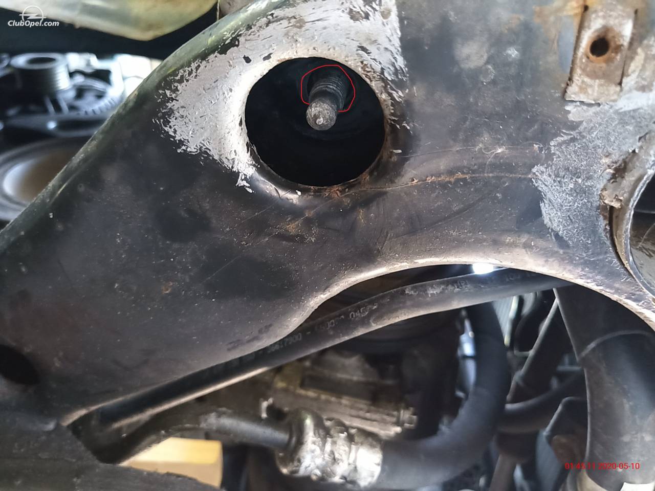

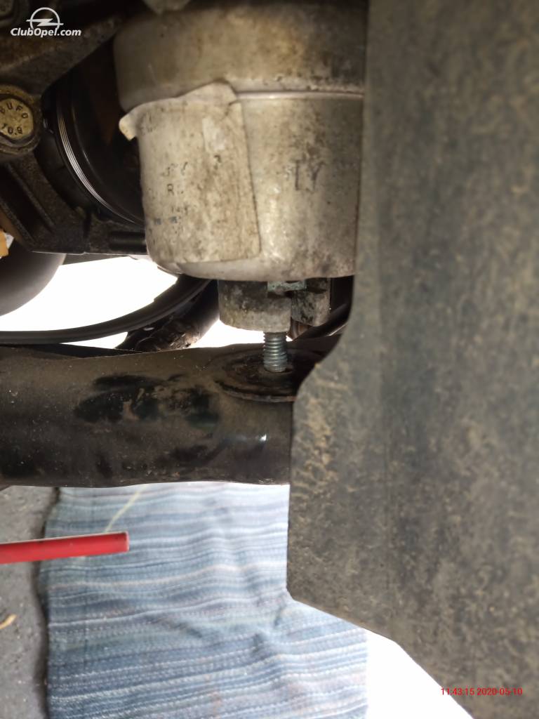

Am ridicat cricul pana s-a sprijinit in baia de ulei. Am desfacut piulita cu tubulara de 16 din suportul dreapta de pe jug.
Am continuat ridicarea cricului pana a iesit tija filetata a suportului.
Pasul 5
Se desface suportul de pe blocul motor care are 3 suruburi. 2 bucati suruburi se desfac pe jos iar al treilea pe sus.
Se foloseste o tubulara de 16 pentru a desface cele 2 de suruburi.

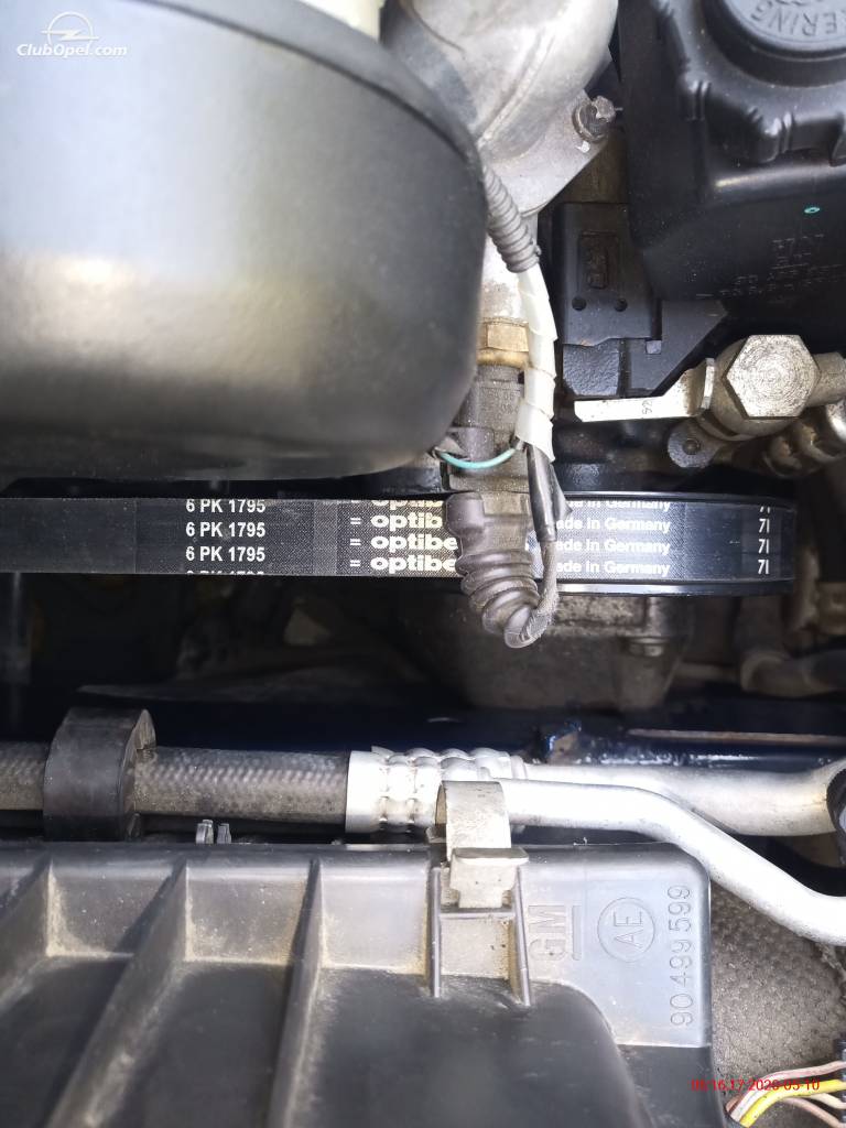

Se introduce cureua noua. Se pune totul la loc in sens invers si rezultatul final:
