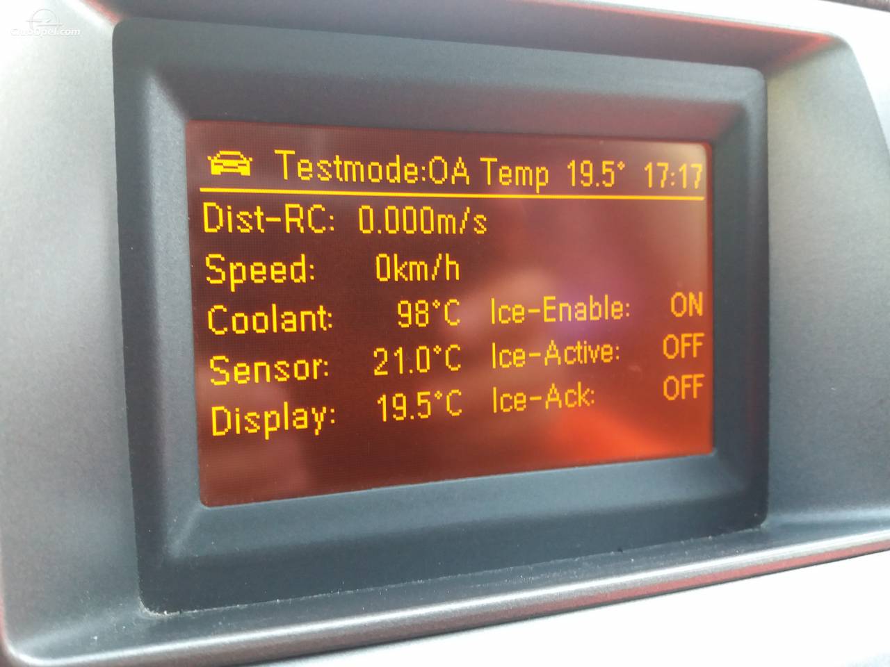

Salutare colegi! Temperatura de peste 90 de grade la apã, ce ar putea fi ?
MODEL: Astra h 2007
MOTOR: 1.7 125 cp Z17DTR

Nimic anormal.Uite la 1.9cdti.Dupa intrã ventilatorul si scade pana la 93 si urcã si iar coboarã si tot asa
Uit

Vad ca viteza e 0km/h, cand stai pe loc nu mai circula aerul in compartimentul motor si e normal sa mai creasca putin temperatura, pana intra ventilatoarele. Daca in mers ai in jur de 90 gr C e ok.

Acuma vara este normal sa ai temperatura peste 90 grade Celsius. Asa am si eu pe benzinar Z16XEP, imi variaza temperatura intre 93 si 105 grade Celsius. La diesel stiam ca e normal sa ai temperaturi in jur de 100 grade Celsius.
Totusi iti recomand ca sa schimbi apa cu antigel mai ales din doua motive:
- antigelul este mai gras si face o oarecare ungere a sistemului de racire (garniturile rezista mai mult, piesele metalice ruginesc mai greu, piesele de aluminiu oxideaza mai putin, ai mai putine depuneri de calcar in instalatie);
- sub zero grade Celsius, apa se intareste si isi mai mareste si volumul, asa ca la iarna o sa iti cam crape tot ce poate (radiatoare, furtune, conducte, etc)
