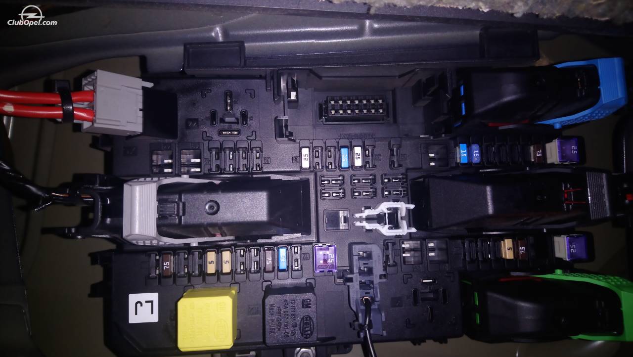

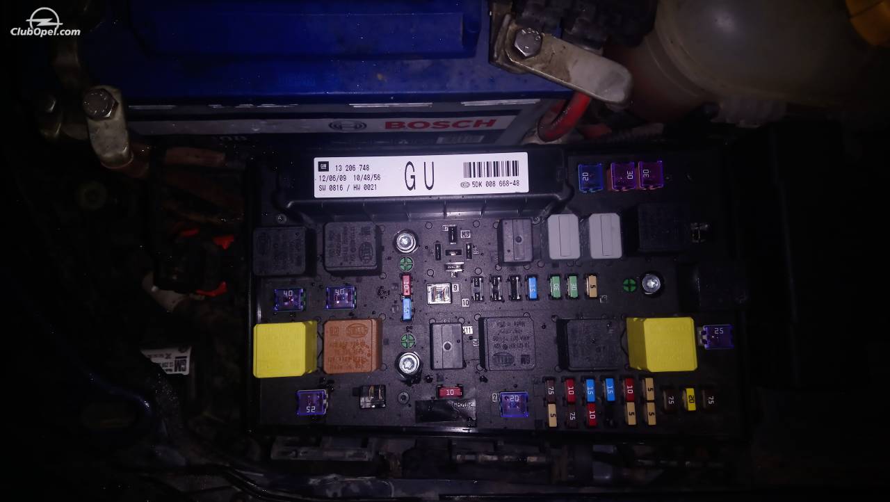

din ce tablou ai verificat sigurantele? fata sau spate?
ce fel de tablou de sigurante ai in portbagaj?
este cu rec sau fara? eventual o poza a tabloului spate?

gabimilo1 a scris:din ce tablou ai verificat sigurantele? fata sau spate?
Am atasat poze cu cele 2 tablouri de sigurante.

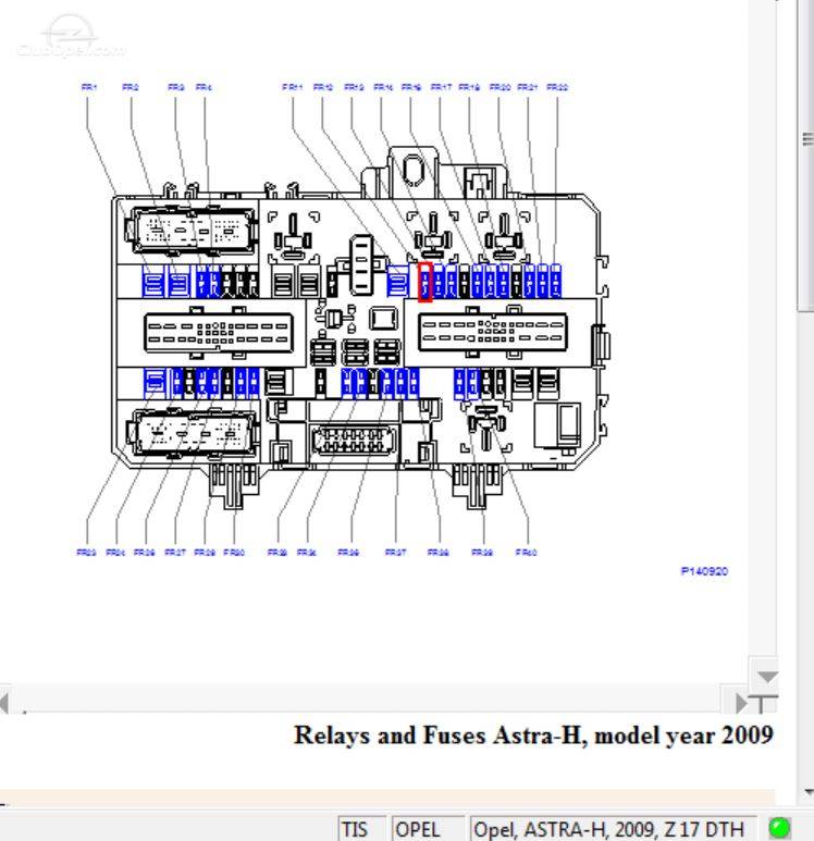

stergatorul de parbriz spate apare in tis comandat direct din modul la modelul tau (nu are releu ca la varianta cealalta) dar modulul este alimentat prin sig fr12 care la tine lipseste (nu stiu de ce, poate ai scos-o s-o masori si ai pus-o in alt locas.
vezi imaginile:

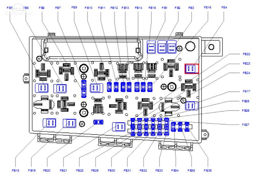

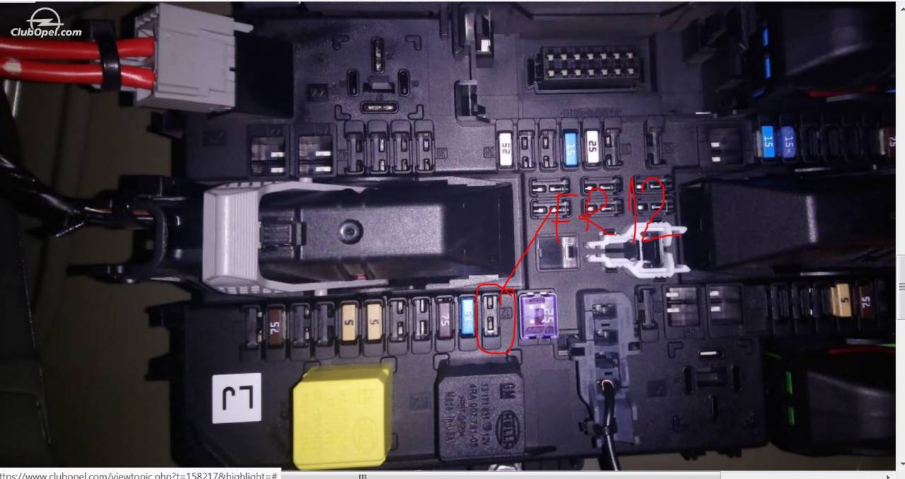

Pe modulul din portbagaj, ai de verificat sigurantele F4 (5A) si F14 (7.5A) ... (ar mai fi un releu, dar nu il vad pe placa).
Pe modulul de sub capota ai de verificat siguranta F4 (30A) si releul nr. 8.
Tot sub capota, pe lateralul curiei cu sigurante si relee, spre vasul de expansiune sunt cateva sigurante mari, sub un capac de plastic negru, acolo ar fi de verificat siguranta F5 (80A).
In REC, pe cele doua fire groase, rosii, ar trebui sa iti vina +12V (pe ambele).
Cu conditia ca panoul de comanda climatizare sa nu fie defect sau sa nu ai ceva contacte imperfecte in mufele lui.

@sebage, mie imi apare fr12 pentru stergatorul spate
ce zici?
  • sebage
  • Mesaje scrise: 2,643
  • Status: Online
Categoric da, fara ea (F12), nu are cum sa functioneze.

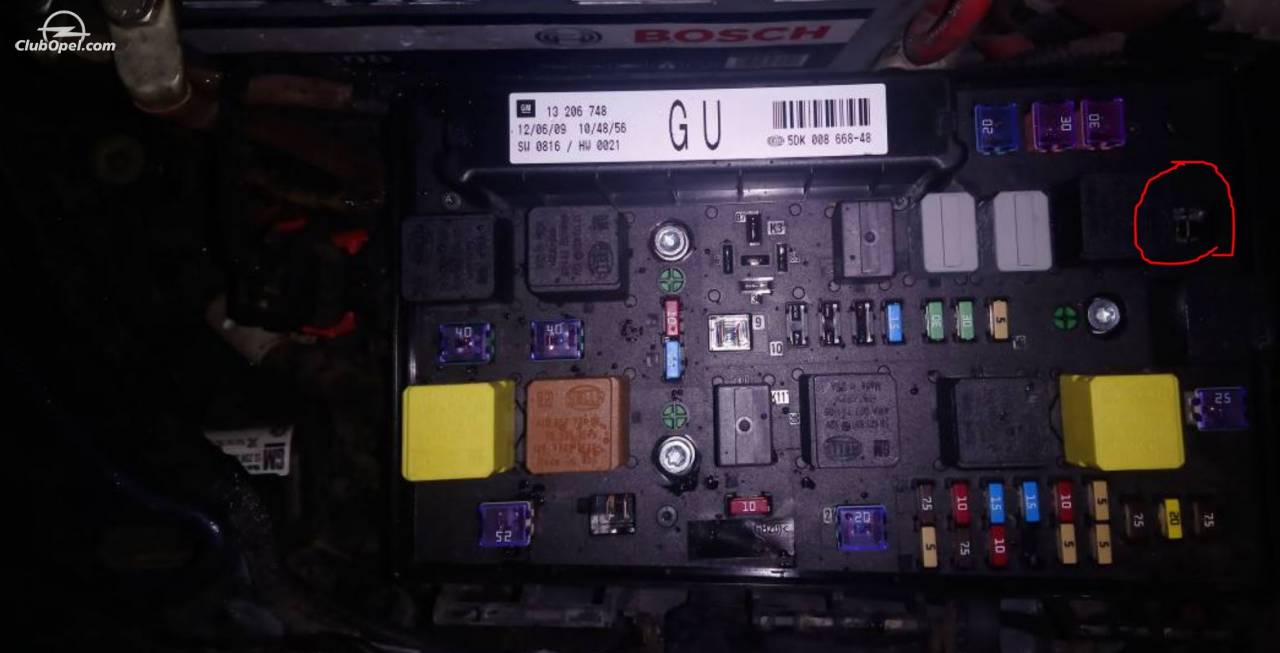

uite acum m-am uitat cu atentie in prima poza postata de el mai sus (aia cu tabloul din fata) si cred ca ii lipseste cu desavirsire sig 4.
in tis sig 4 este asta din poza din stg si la el apare asaca in dreapta. Mie locul mi se pare gol.

gabimilo1 a scris:stergatorul de parbriz spate apare in tis comandat direct din modul la modelul tau (nu are releu ca la varianta cealalta) dar modulul este alimentat prin sig fr12 care la tine lipseste (nu stiu de ce, poate ai scos-o s-o masori si ai pus-o in alt locas.
vezi imaginile:
Multumesc! Asa e. Siguranta 12lipsea.am pus o si functioneaza stergatorul. Ventilatia insa... Nu I am Dat de cap.

pai si la ventilatie iti lipseste o siguranta ( f4) pune-o si pe aia si vedem.
ti-am aratat doua posturi mai sus care e f4.
