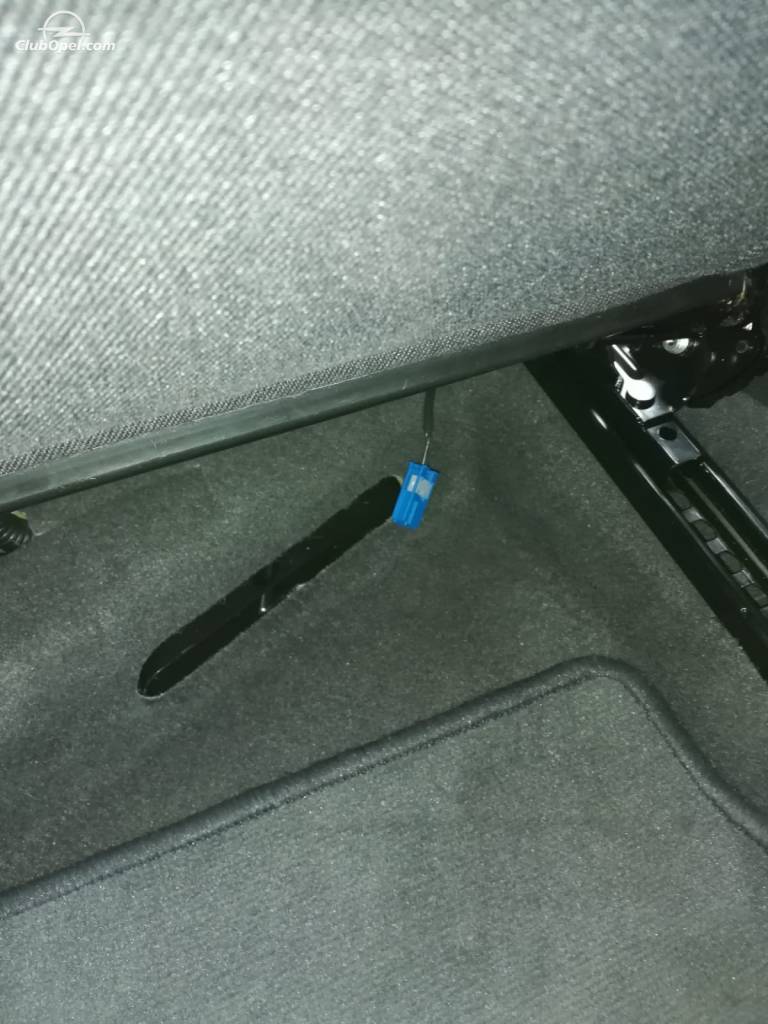

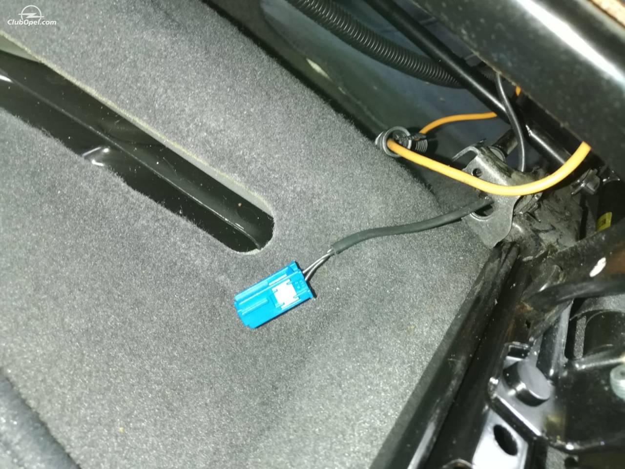

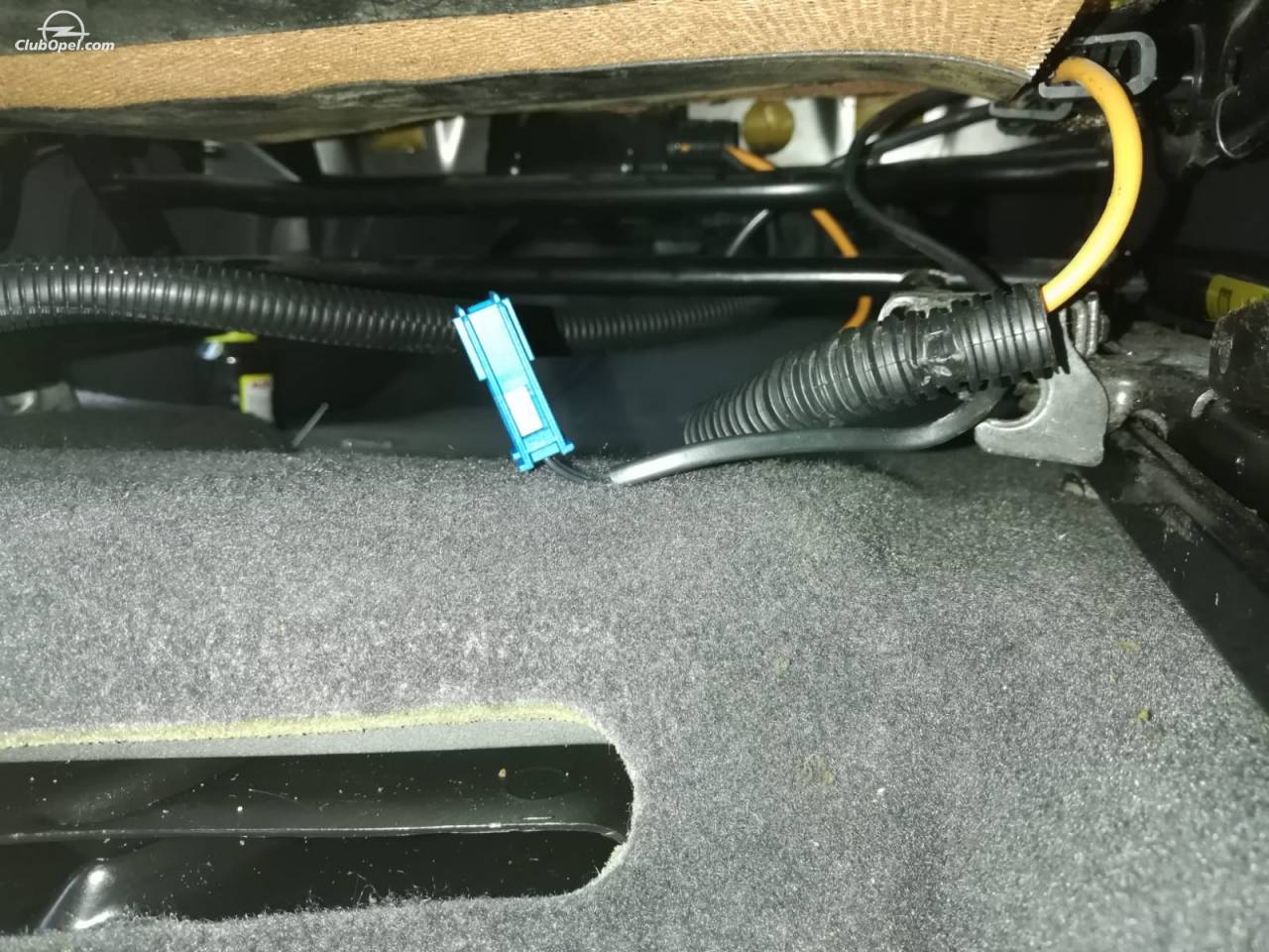

Salve,
Am gasit un cablu deconectat sub scaunul soferului...aveti idee de la ce este?
MODEL: Opel Astra H 2012
MOTOR: 1.7 cdti -BUcuresti

Aia cred ca e mufa de la AirBag-ul lateral pt torace (cel din spatar). Mergi la un electrician sa verifice.
Ai si incalzire in scaune ? .... poate fi si de acolo desi NU cred (firele sunt prea subtiri).
Poate fi si de la senzorul pt centura .... nu a stiut cineva sa ii dezactiveze senzorul si atunci a scos mufa fostul proprietar.
Incearca sa mergi fara centura, ar trebui sa iti clipeasca un bec rosu in bord si sa ai o avertizare sonora.

Am mers acum cu ea fara centura, si nu a bipait nimic si nici in bord nimic...
Pot sa o pun eu la loc?

Daca ii gasesti perechea, da. Incearca sa o cuplezi si sa faci din nou testul cu mersul fara centura.
Asa iti dai seama daca este de acolo sau nu.
Scaunele la Astra H au un fel de "cantar" mai exact un contact care face atingere daca pui pe scaun o anumita greutate. Eu de exemplu am pus o sacosa pe scaunul din dreapta si imi clipea becul rosu in bord si "bipaia" numai cand treceam peste denivelari.

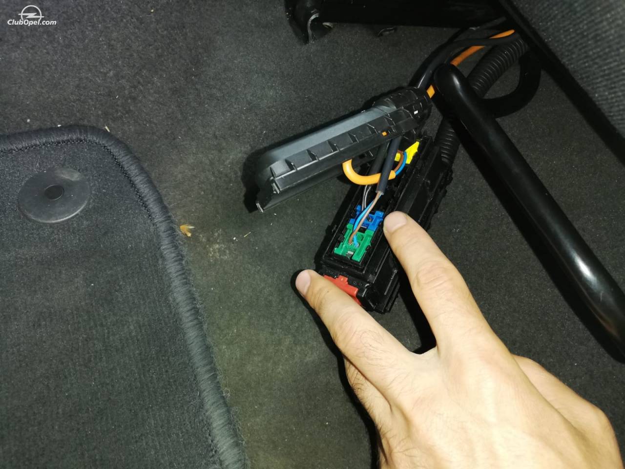

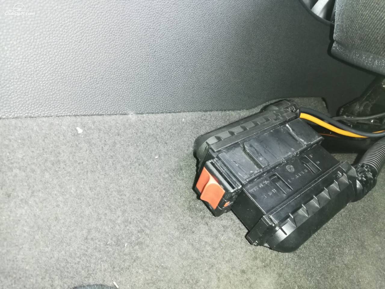

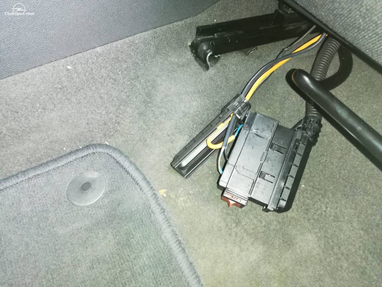

Am pus mufa la loc....am gasit tot sub scaun o caseta - cea din poze- si am cablat mufa albastra acolo. La cheie n-a aparut nimic in bord....sa vedem si la mers, cu sau fara centura....
O mica dilema as avea: in poza se vede un buton rosu pe caseta. Aveti idee ce face acel buton?

Ala este calculatorul pt Airbag. Cel mai bine mergi la un electrician.
