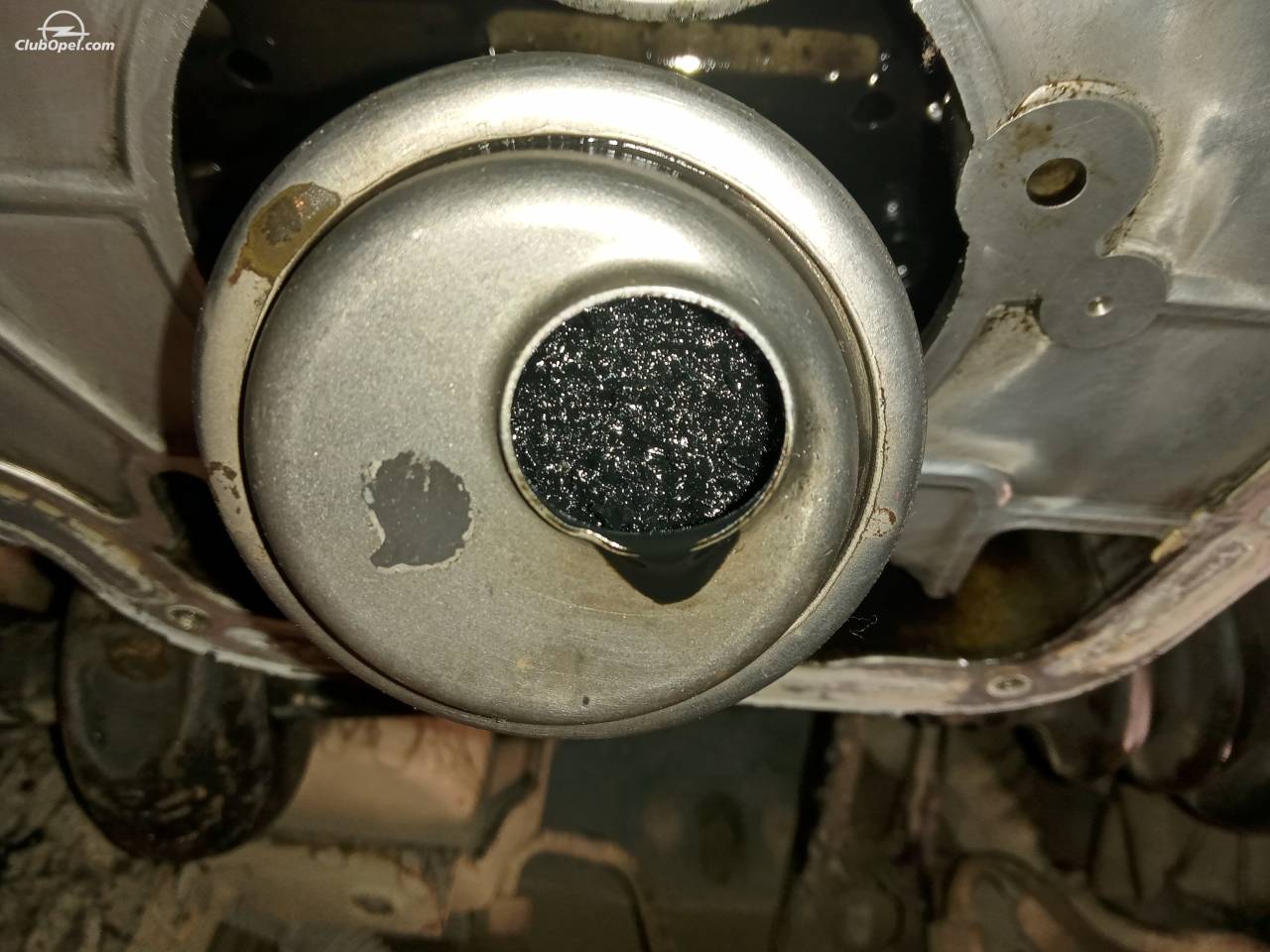

Buna seara.... Vin si eu cu o problema detin un opel astra f 1.4 16v si acum cateva zile mi s-a aprins martorul de la ulei in bord.... Tin sa precizez k am verificat uleiul este putin peste maxim..am repornit masina si a inceput sa palpaie iar uleiul nuj ce ar putea fi ma vorbit cu cativa mecanici care mai decare isi da cu parerea k ar putea fi linia uzata si deaia dak sa mai lovit cineva de asa ceva rog sa imi spuna si mie

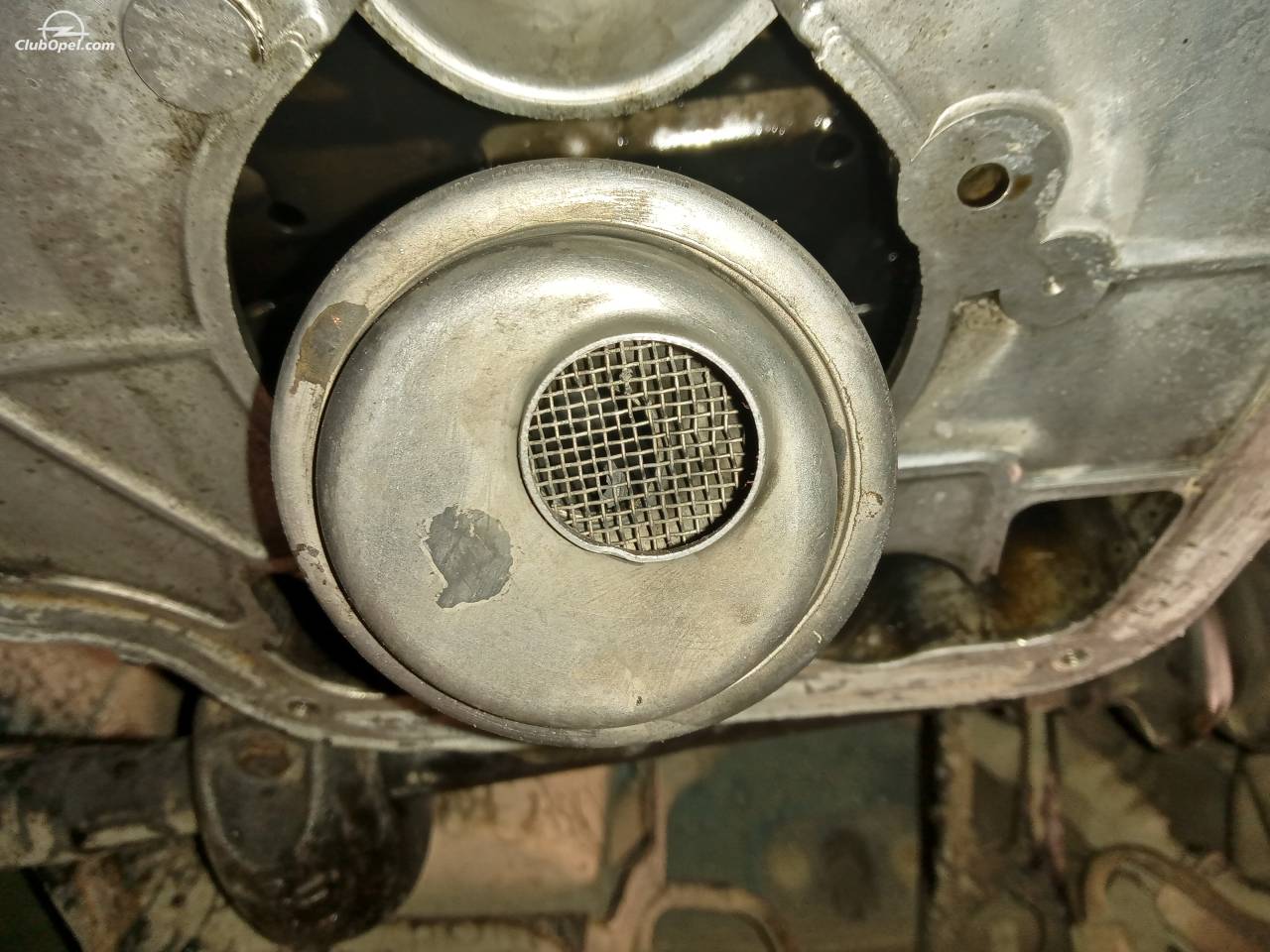

2. Se incepe cu masurarea presiunii de ulei. Daca presiunea este buna, se remediaza sonda/senzorul. Daca presiunea nu este buna, te uiti sa nu fie lovita baia de ulei in dreptul sorbului si incepi cu lucrurile deja mai grele. Te asiguri ca uleiul mai are calitatile necesare, nu doar nivelul, ar fi interesant sa stii cand a fost facut schimbul de ulei si filtru. Apoi poti da baia jos, sa vezi cum arata sorbul pompei de ulei si in functie de ceea ce gasesti in baie/ulei, poate chiar sa incerci o alta pompa.

Uleiul este schimbat acum 1000km gm 10w40 problema este ca nu tot timpul face asa doar cand am peste 100 km/h dar rare ori...

Sorb infundat de regula
Asta face uleiul GM 10W40 si nici 5W30 nu este mult mai breaz. Cand spun ca este un 'produs' care nici pe gardul de lemn de la sura din munti nu i-as da... Ce vreti de la el? La cat costa ce ganditi ce poate fi ?
