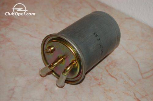

Am nevoie de ajutor legat de montarea unei supape unisens sau ceva de acest gen.
Problema eate ca se dezamorseaza si as vrea sa montez o supapa unisens pe furtunul tur inainte de filtru. Intrebarea este ce fel de supapa? Ce diametru trebuie sa aiba?
Cei care si-au montat deja imi pot da ceva informatii cu un link de unde sa cumpar sau ceva detalii ce sa-i spun lu ala la magazin?
Merci

Daca se dezamorseaza pe la capacul filtrului de motorina, pui degeaba supapa unisens.
Elimina problema, nu incerca sa o "pacalesti".
Pune filtru de motorina PURFLUX, pentru inceput.
Daca tot nu scapi de problema, poti monta un filtru capsulat cu ajutorul a 2 furtune de 8 mm diametru si 4 coliere.

Da, lasã supapele, cautã problema. Verifica fiecare furtun.

Am desfacut filtrul, m-am uitat la garnituri si carcasa par ok fara urme de crapaturi sau ca garnitura nu etanseaza. Filtrul are motorina in el, problema e ca masina porneste merge cateva secunde si apoi tre sa dau la automat 10 sec pana porneste.
Inca o intrebare: imi puteti spune unde e pompa la motoru asta? Inainte sau dupa filtru?
