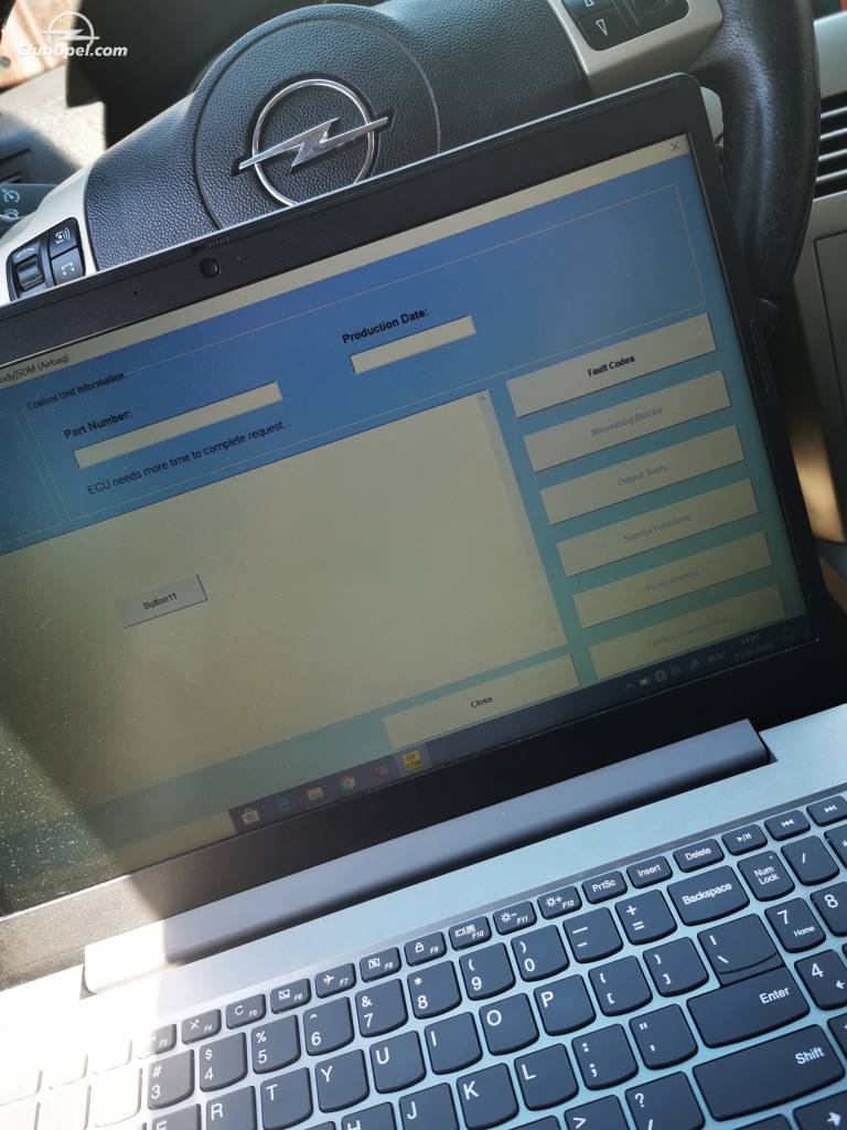

Salut bãieți, recent mi am achizionat o interfațã OP COM.. Cu dorința de a-mi activa unele funcții precum Speed Dependend Locking sau coboratul geamurilor din telecomandã, dar o mica problema ar fi ca atunci când întru în Real electric centre nu se întâmplã nimic, pur și simplu nu pot selecta opțiunea programing. AM sa atașez și o poza
MODEL: Opel Astra H 2007
MOTOR: 1.9 101Cp
  • Mesaje scrise: 7,022
In poza ai fereastra de Airbag.
  • CTigleanu
  • Cont inregistrat: 31 Aug 2019

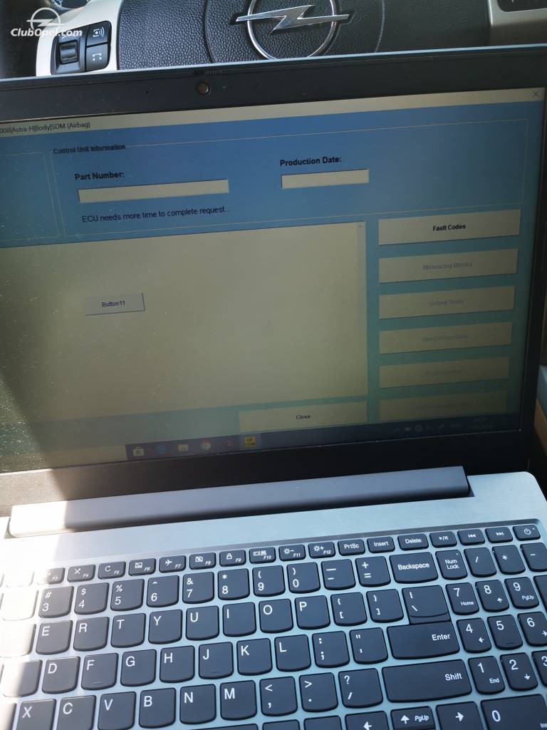

Același lucru se întâmplã și în REC, în fereastra de airbag am vrut sa activez sunetul de la centuri
  • sebage
  • Mesaje scrise: 2,684
Care calculatoare le poti accesa si care nu? Pare a fi o problema cu interfata, cel putin pe Low Speed CAN. (REC, UEC, Instrumente, Airbag si ce-o mai fi pe LS CAN)
  • CTigleanu
Nu pot accesa nimic de la "Body"
  • sebage
99% interfata are probleme pe LS CAN.
Dar pentru a fi sigur 100% (ca nu cumva sa ai o problema pe masina, poate chiar cu pinul din mufa OBD), ar trebui sa incerci alta interfata pe masina ta sau interfata ta, pe alta masina (dar care are si module pe LS CAN-BUS).
