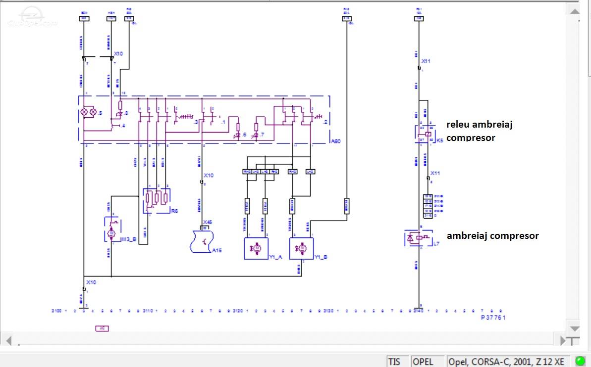

salut,

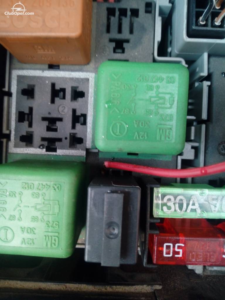

te rog da-ne mai multe detalii, cum anume cuplezi manual releul?, explica cum faci ca sa ne dam seama ce e acolo.
releul pe care il cuplezi manual este cel care actioneaza amreiajul compresorului (vezi imaginea de mai jos)?
eventual pune o poza cu releul sau tabloul (desi eu cred ca despre asta vorbim, caci nu pare sa mai fie alt releu de la ac pe acolo)
  • cristirus
  • Masina: Astra 1992 C16NZ

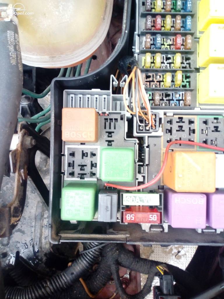

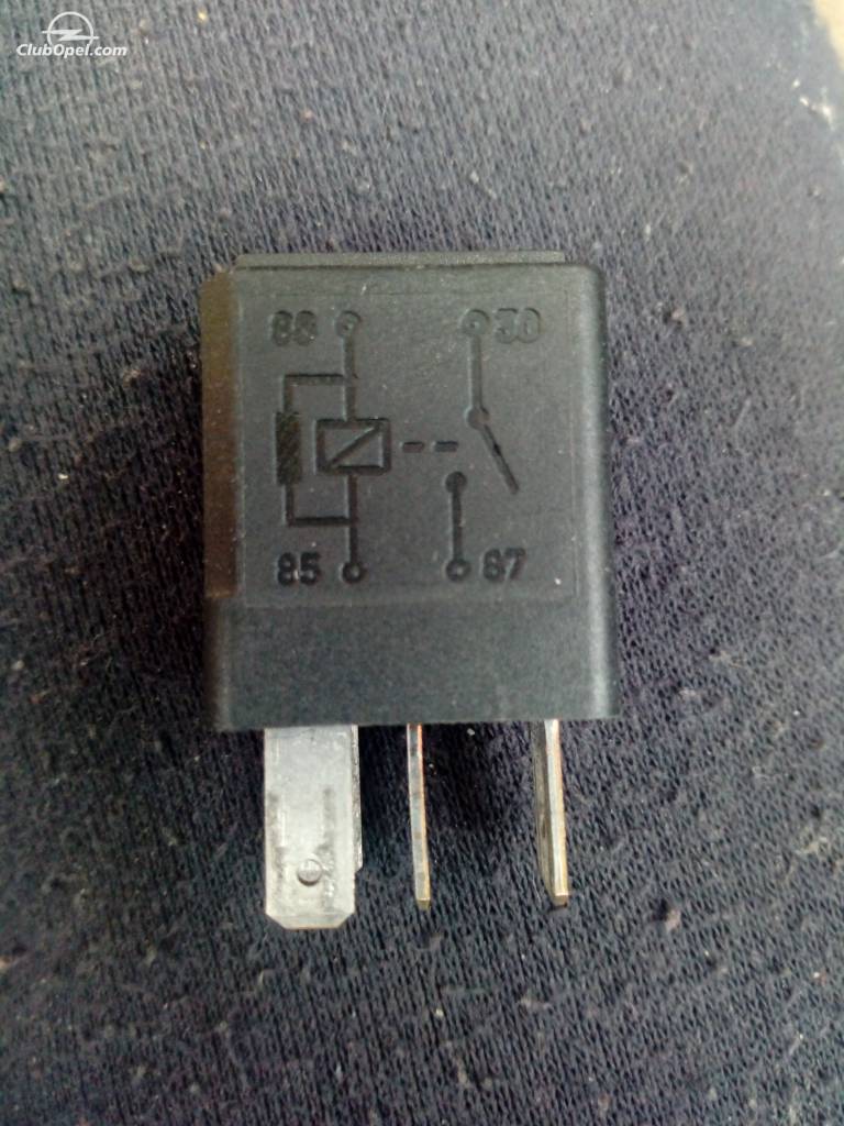

Este vorba de releul din cutia de sigurante(singurul de ac) la care alimentez bobina cu masa (comanda) sa cupleze circuitul de forta,merge si apasata lamela care face contactul de forta (am incercat sa pun si ceva poze da nu reusesc ,nu merge copy-paste)
am reusit pina la urma

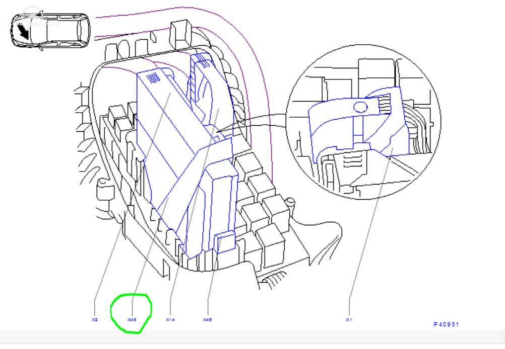

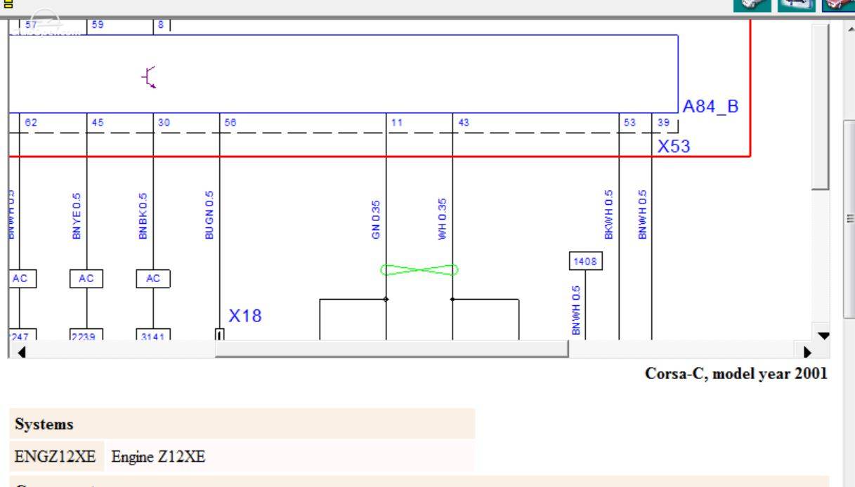

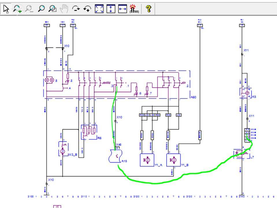

minusul acela pe care tu il dai manual vine din bcm
in bcm se trimite comanda din butonul din bord. (pot sa iti explic pe schema de mai sus daca ai nevoie)
trebuie verificat in primul rind daca firele de la butonul din bord pina la bcm si de la bcm pina la bobina releului sint in regula, de multe ori au fost contacte imperfecte sau fire roase.
daca e bun cablajul mai ramine bcm.
asta e traseul
spune daca vrei sa stii unde ajuge comanda din buton in bcm si de unde pleaca minusul din bcm la releu

  • Masina: Zafira 2002 y20dth
de la buton la bcm trebuie sa ajunga la mufa x45 in pinul 22.
de la bcm la comanda releu -pinul 30 de la x54
ps - verifica bine si butonul din bord.

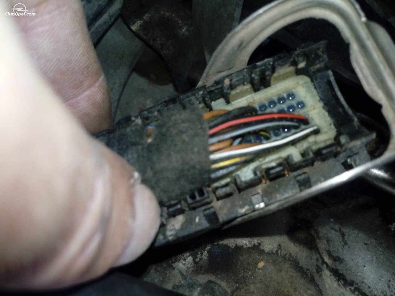

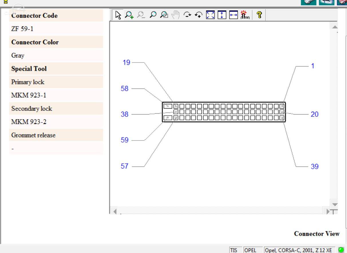

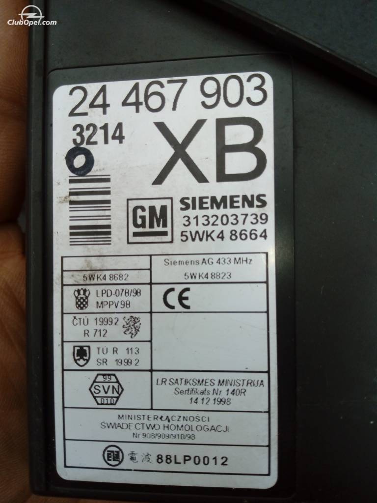

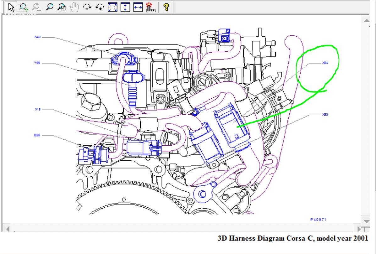

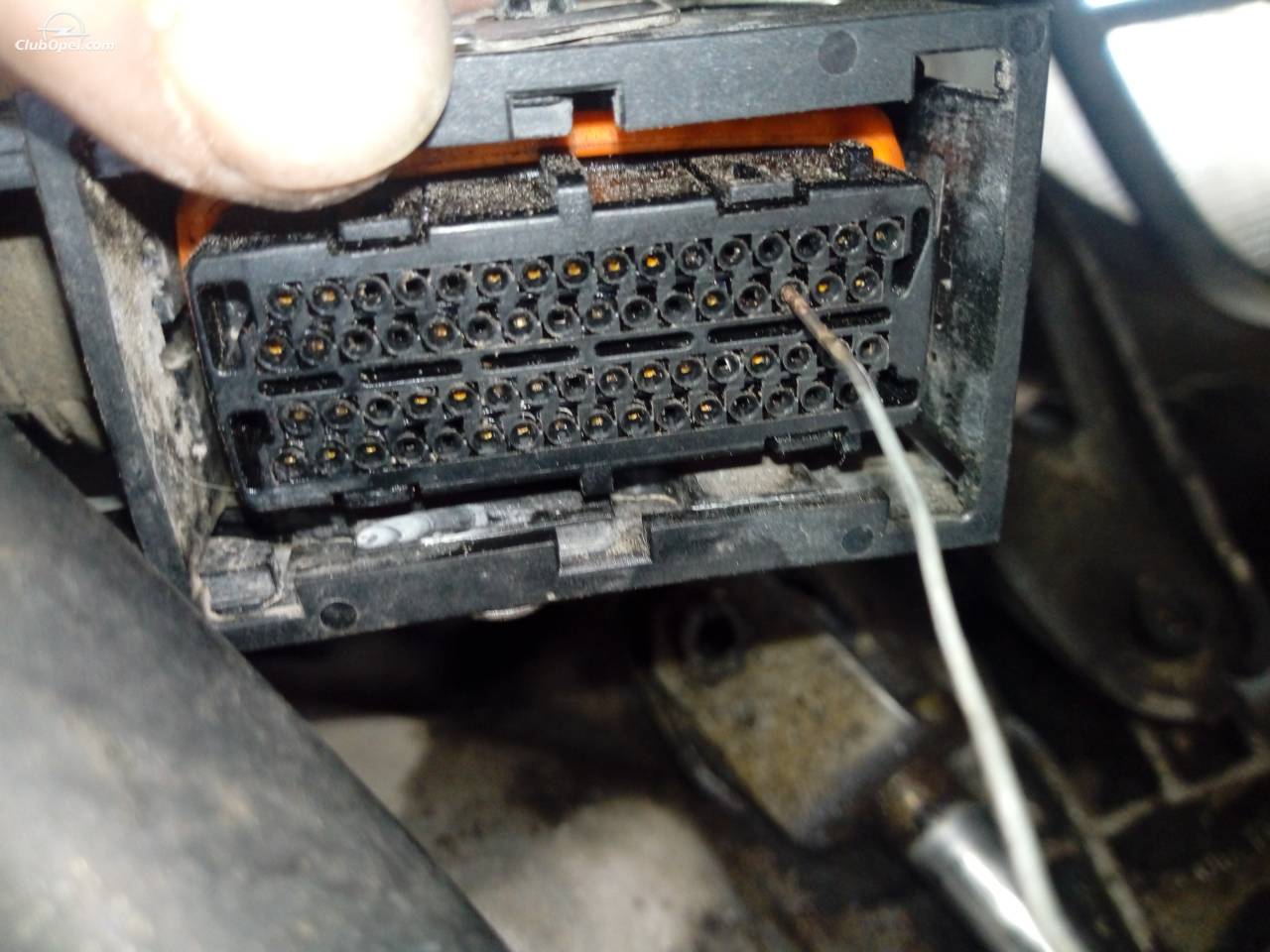

verificat cablaj buton bcm ok bcm mufa x54 problema ,atasez poze
la pin 30 nu exista fir
bcm in regula lipituri ok, curat, mufele la fel ,curatate cu spray de contact

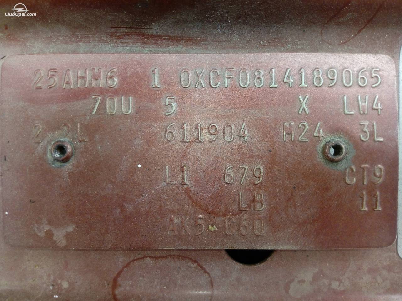

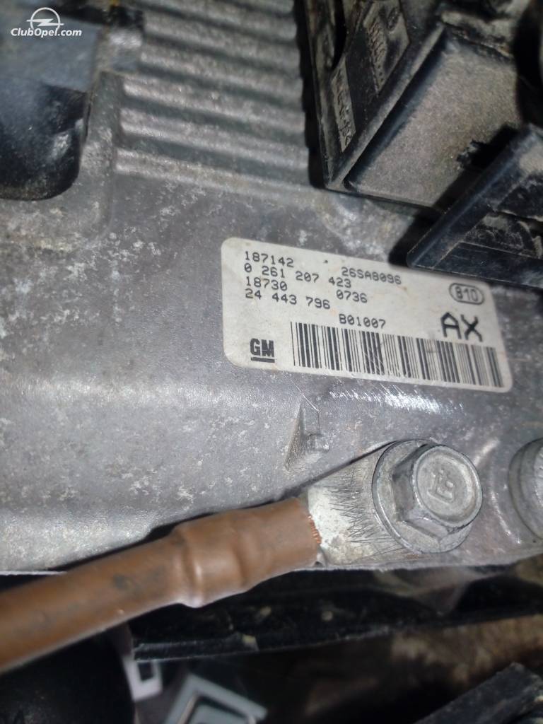

se poate verifica dupa VIN daca a fost din fabrica cu ac sau nu ?
mai atasez poze cu cod bcm
si ecu

salut,
imi cer scuze, cred ca ti-am zis gresit, pinul 30 de la x53 NU x54.
se vede pe imaginea pe care am postat-o mai sus undeva in dreapta scris x53 aia e mufa.
firul ar trebui sa fie maro cu negru.
minusul asta nu e trimis pur si simplu (din cite inteleg) ci pe baza unor informatii pe care ecu le culege de la senzorii de aer conditionat (presiune si ce mai e pe acolo), daca nu sint indeplinite conditiile astea nu se trimite minus catre releu.
