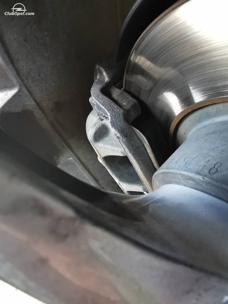

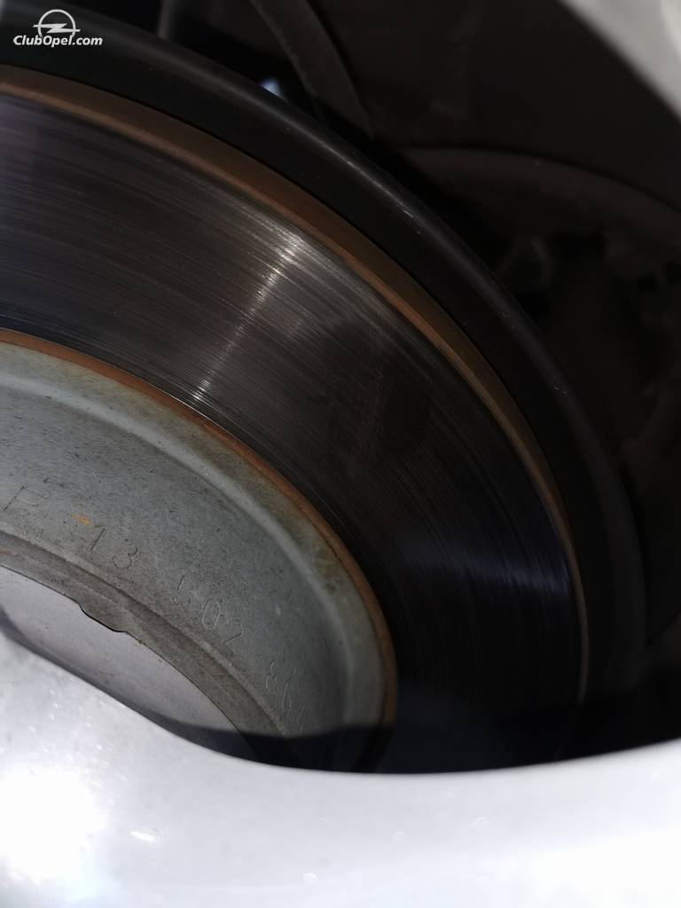

Salutare, detin un astra j 2019 cu 15000 km rulati, de o luna au aparut la franare trepidatii la volan, masina e inca in garantie, discurile prezinta uzura neuniforma, jantele de aluminiu se incalzesc repede dupa 15 minute de mers prin oras.
Un sfat, poate a mai trecut cineva prin asa ceva?
Ma gandesc sa rectific discurile si sa schimb placutele...
MODEL: Astra 2019
MODEL: Astra 2019

La cum arata discurile , etrierul strange aiurea , adica face gaura in mijlocul discului.Am si eu problema asta pe h , si am recurs la metode mai neortodoxe.Masina dumitale fiind noua , clar este o problema cu pistonasul(ele) etrierelor care nu ies corect si uniform din etrier..Poti verifica si culisele etrierelor, sa alunece corect , desi fiind noi ma indoiesc ca ar fi ceva aiurea , doar poate defect de fabricatie , dar mai rar.Adica portetrierul stramb.Rectifici discurile degeaba pana nu rezolvi cauza , adica trateaza cauza , nu efectul.

Bãnuiam un rãspuns de genul ãsta...încurci uzura generalã cu ovalizarea discurilor(nu neapãrat din uzurã)...
Niște clarificãri (de data asta ptr tine):
-dacã la frânare se simt vibrații în volan, sunt șanse mari sã fie ovalizate discurile de fațã (nu are nicio treabã cu spatele), cauzele pot fi mai multe(exploatare, material, etc), printre ultimele fiind uzura(deobicei accentuatã și foarte vizibilã, ceea ce nu pare cazul tãu);
-ovalizarea se poate constata, ideal, pe strung, dar și ochiometric, pe mașinã, cu oarecare experiențã;
-din pozele tale, numai un specialist de colțul uliței își poate da seama de uzuri.
Dacã vrei sã urmezi un sfat: gãsește un service cu strungar, dã-le jos, mãsoare-le sã fie în cota de reparație, rectificã-le, pune plãcuțe noi, fã o revizie generalã la sistemul de frânare(cabluri, furtunuri, conducte, eventual schimb lichid) și șlap!

Cred ca la Opel, acest lucru este normal.Discurile se tocesc în mod egal pe toatã suprafațã, nu mai tare în mijloc, și mai puțin pe margini.Clar acolo strânge mai tare plãcutã.Etrierii au o concepție nereușitã din pãcate.Eu totuși sper ca noile discuri sa nu pãțeascã același lucru.Nu ofer sfaturi aiurea, spun acest lucru în cunoștințã de cauza și desfacand etriere.Am vãzut pistonase cu garnitura de presiune ciupita, și pistonas ruginit care nu lucra corect la apãsarea pedalei de frana.In consecințã a tocit aiurea discul și aia a fost.Imi mențin afirmația indiferent de alte pãreri.In 15 mii de km niște discuri originale nu pot arata chiar asa.La el nu poate fi vorba de garnituri ciupite mașina fiind noua.Ma retrag din aceasta discuție pentru ca nu are rost, și un mesaj se poate și edita(cine știe).

Nu mai oferi sfaturi și pareri aiurea!
Cum sa strângã etrierul mai tare pe mijlocul plãcuței?!
Și cum ar putea deforma/indoi plãcuta pe mijloc pentru a apãsa in zona aceea mai tare pe disc?!
Uzura neuniforma vine de la metalul din compoziția plãcuței, care nu este repartizat uniform și de la praf, mici pietricele prinse între plãcutã și disc.
