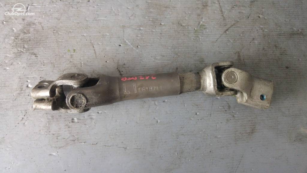

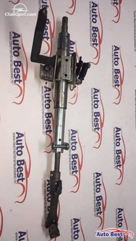

Raman la ideea mea (joc in caseta de directie sau in coloana de directie) vezi pozele atasate cu coloana de directie la Astra H (sper sa nu incalc nici un drept de autor) Jocul poate sa fie dat de uzura celor doua cruci cardanice din prima poza (in poza a doua ele sunt jos, iar sus ar veni montat volanul).
Eventual ar mai putea fi joc la flansa de la amortizor (flansa prin care este conectat amortizorul de caroserie).
