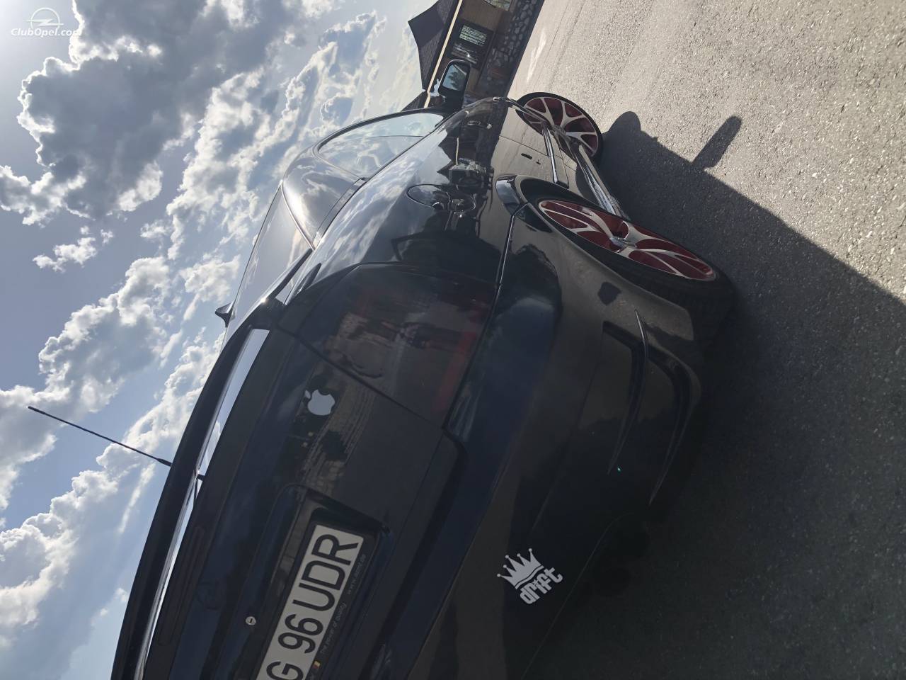

Salut,de curând am achizitionat un Bertone 2.0Turbo ,inox cap coada ,filtru aer sport (nebunie curatã),pânã sã schimb consumabilele (cam de 2 zile încoace) cand acceleram se infunda ,dar își revenea..Ieri am schimbat toate consumabilele și înfundã rãu de tot la accelerație ..Adicã accelerez brusc și dã în nas (tot accelereazã dar pierde din putere),dacã m-ați putea ajuta aș fii recunoscãtor!
MODEL: Astra G Bertone
MOTOR: Z20LET
