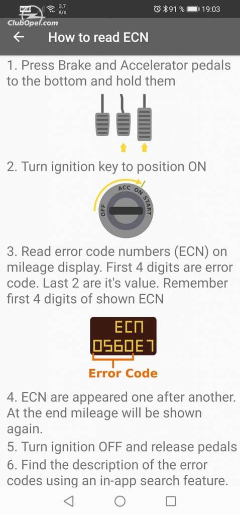

Uite aici cum vezi erorile fara tester ....

RADU am verificat si asa ecn0234 singura eroare pe urma apare ecn0000

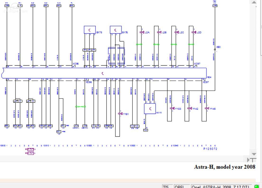

uite si schema de la o parte de ecu, electrovalvele sint cele din dreapta jos
vezi sa nu cumva sa fie furtunasele inversate de cineva, acolo la electrovalva, sa intre in vac si out asa cum trebuie (zic si eu), te uiti la celelalte (sper ca nu vorbesc timpenii...)

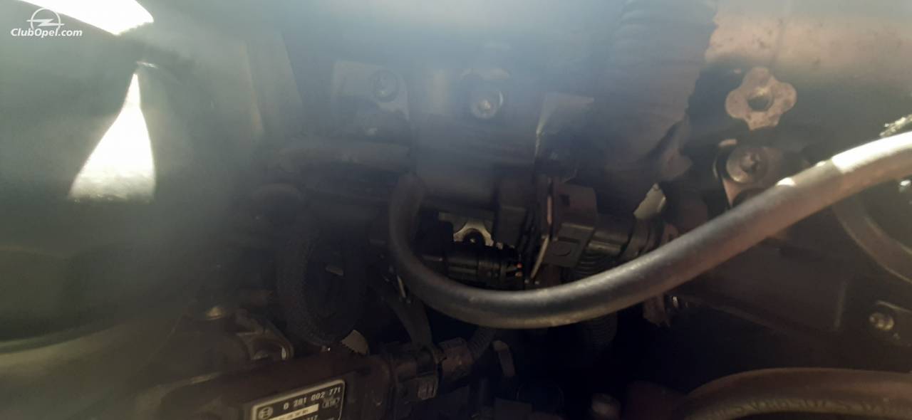

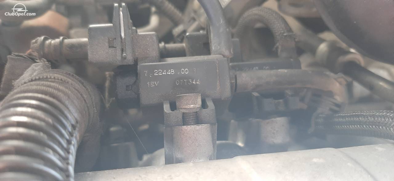

acum m.am uitat si la ea multumesc gabi pentru ajutor cred ca si eu am mai multe valve dar cea care ma intereseaza arata cam asa

Da ....dar si furtunasele de vaccum , pana la electrovalva si cel de dupa ea spre turbina .

in ultima poza se vede si codul urmat de 12v

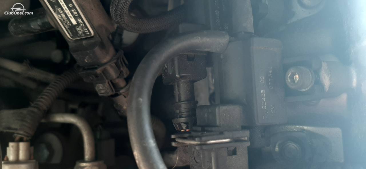

furtunasele nu pierde aer deloc electrovalva este prinsa in 2 suruburi si mufa de intra in ea
