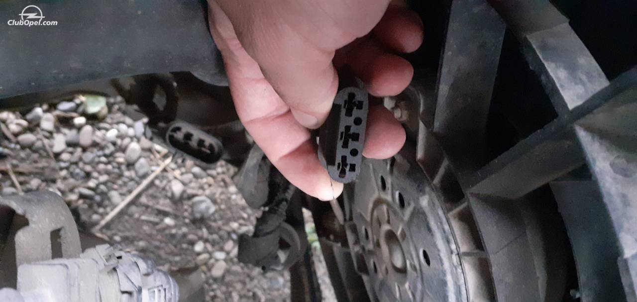

pune o poza cu mufa ventilatorului care merge continuu te rog.

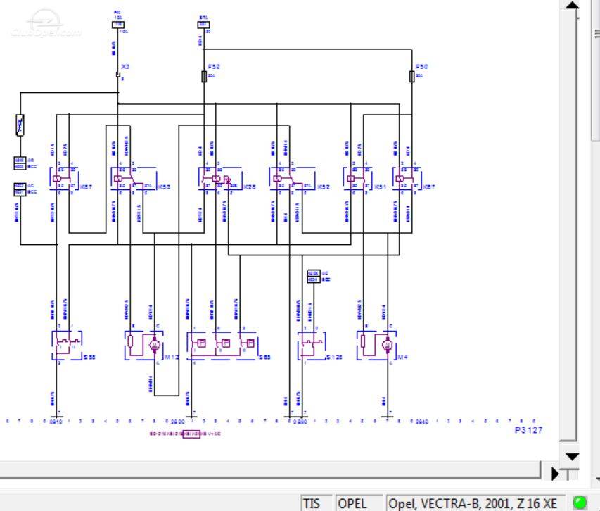

uite o schema de la vectra cu aer conditionat, acolo vad doi senzori de temperatura + unul de presiune.
daca masina este cu aer conditionat eu cred ca ai pierdut freonul si ca trebuie sa refaci presiunea in instalatie, de aceea merge continuu.
fa o verificare a freonului (daca ai aer conditionat pe masina)

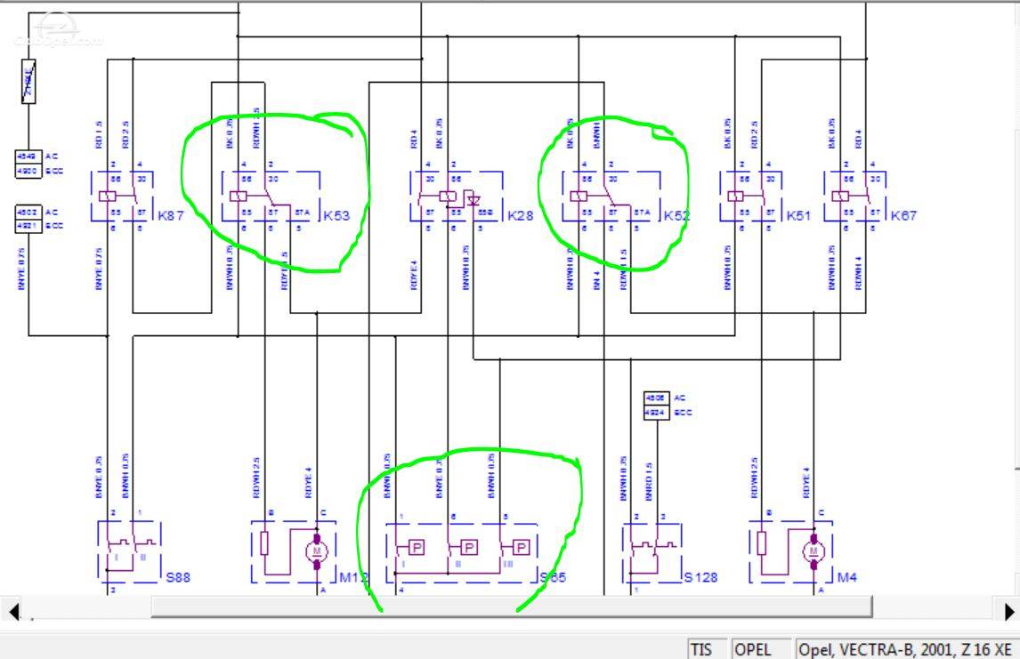

alte cauze (daca ai presiune ) - senzorul de presiune defect (s65) sau unul din releele care actioneaza ventilatorul defecte (k53 sau k52).
