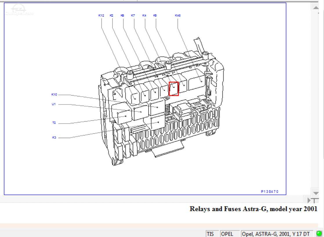

adica releul asta, verifica daca il ai

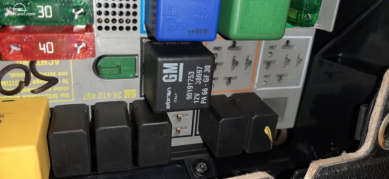

Din schita pe care mi'ai aratat'o pare ca releul este la locul lui asta daca nu cel lipsa este cel de la proiectoare ...

Asa pare, verifica daca atunci cind apesi butonul de proiectoare releul tacane.
daca nu se aude probabil ca e cel care e lipsa.
sau poti verifica daca vine curent in gaurile alea care se vad, cind apesi butonul.

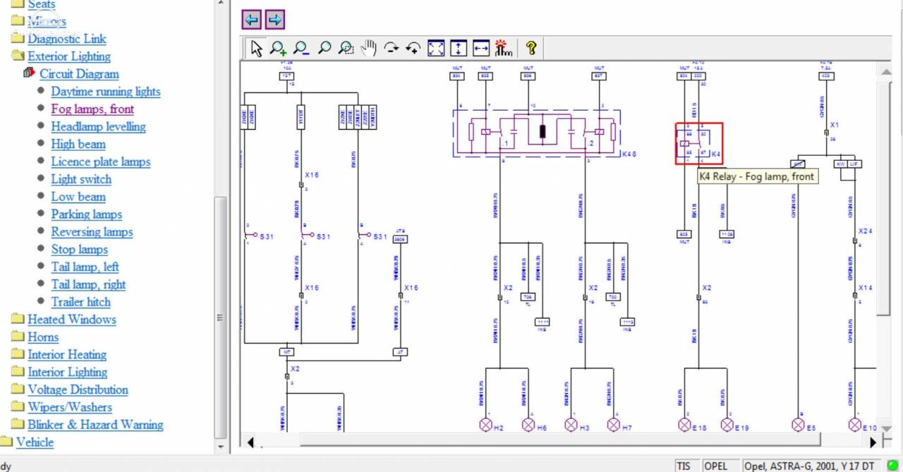

pe schema pe care o am mie asta imi arata
cel lipsa zice ca e k7 care e cu incalzirea oglinzilor.
daca incalzirea oglinzilor iti merge probabil ca sint inversate.

inseamna ca locul gol e pentru cel de proiectoare (parerea mea).
  • deleted-30842
  • Mesaje scrise: 1,416
Vad in poza ca ar mai fi 2 pozitii libere , poate acolo o fi releul pt. proiectoare , zic si eu , nu ar trebui sa fie un releu din ala patrat , mai mare , proiectoarele consuma mai mult.....celelalte mai mici mise par cam prea mici ....oricum trebuie verificat daca apare si dispare tensiunea pe una din locurile goale pt. relee , la actionarea butonului pt. proiectoare , dar dupa inlocuirea lui , ca am inteles ca s-a defectat.

mie pe schema mi-l arata ca ar fi din cel mic, poate sa verifice colegul prezenta tensiunii.
  • deleted-30842
Da , schema pare corecta , ciudat , ceva nu se pupa , poate verifica si ce releu cupleaza cand alimenteaza oglinzile , sa stie care este , dar cum ziceam trebuie schimbat comutatorul defect , altfel cum afla care este pozitia releului fog lamp.

Salutare salutare , am rezolvat problema ...am mers la un electrician cu experinta , firele care veneau in proiectoare erau intrerupte si nu ajungea curent in becuri (pur si simplu nu am oboservat chiar daca m'am uitat cu disperare la ele) , cat despre releul lipsa schema pare a fi gresita , releul lipsa este pentru becurile de la remorca , ataș etc ... acum merg ,cine are nevoie din Teleorman Olt Bucuresti pentru partea electrica a masini , astept mesaj si va pun in,legatura cu el ...Bafta.
