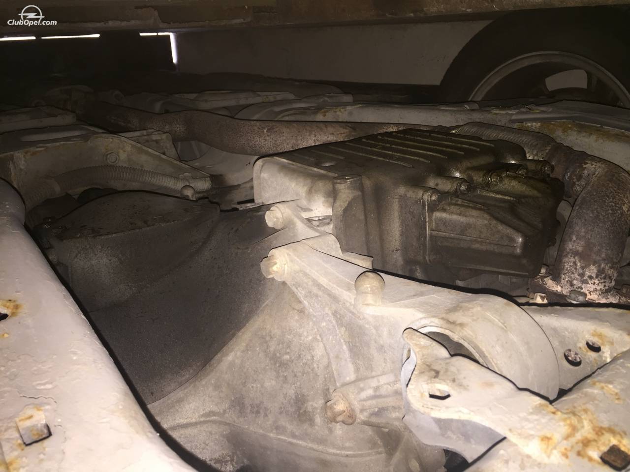

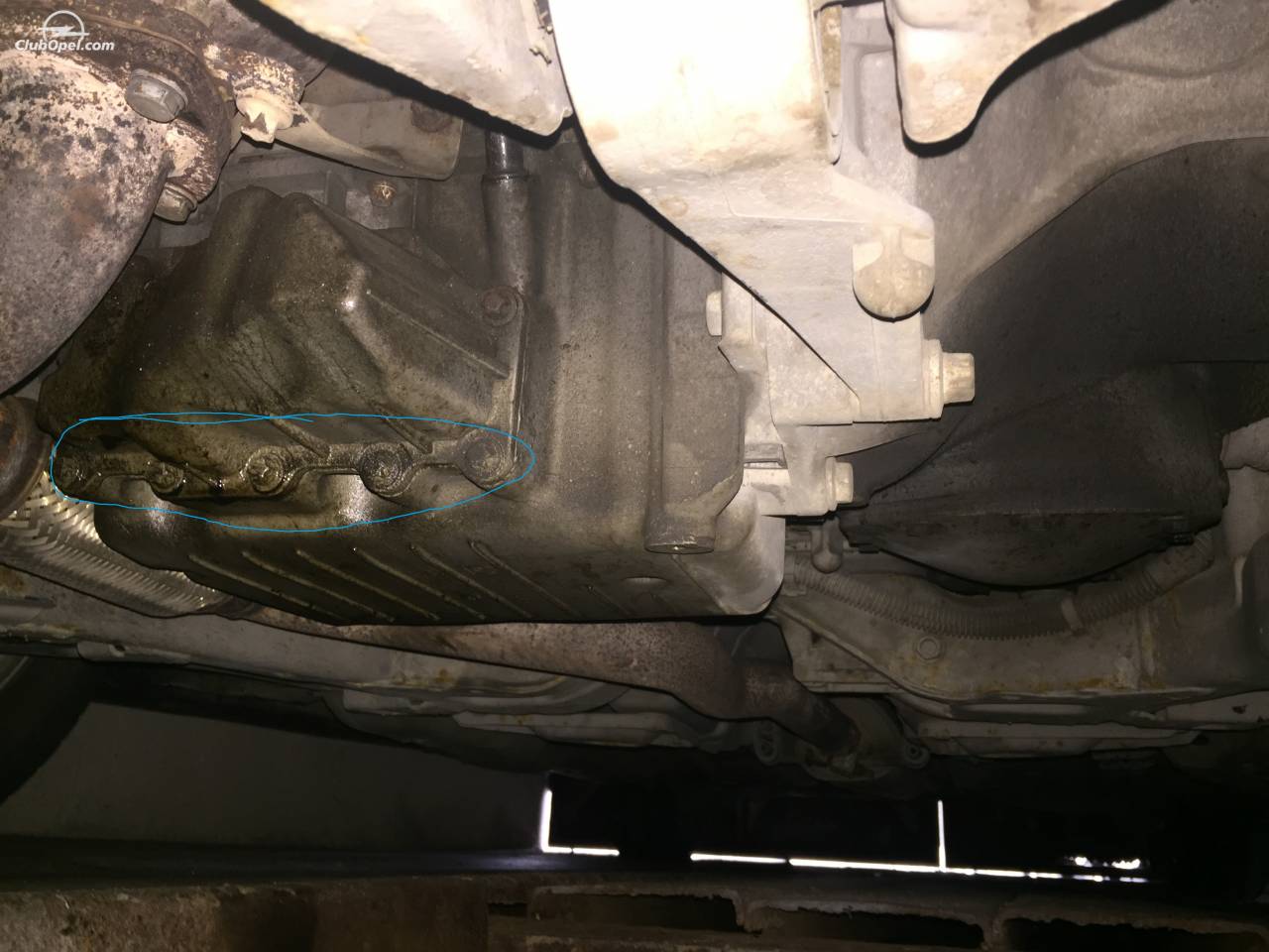

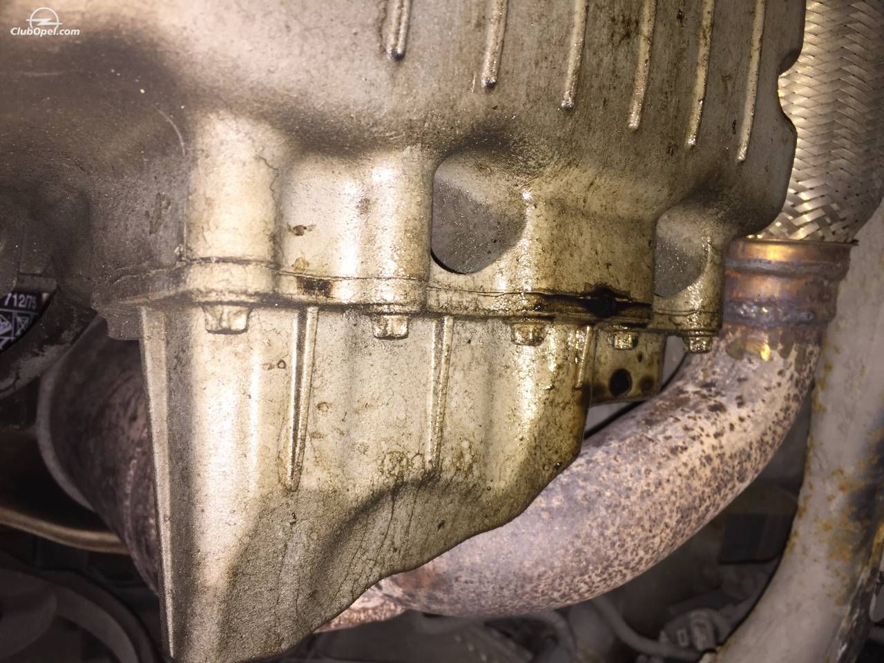

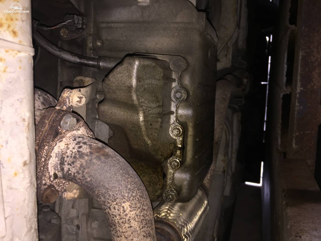

Salut. Am si eu o problema legata de pierderea de ulei. De cand am cumparat masina la 130k km am avut pierderi de ulei dar in ultimul timp acestea sunt si mai mari. M am uitat pe sub ea si am gasit o scurgere de ulei. Cat ma costa reparatia si cam de la ce ar fi?

La imbinarea cutiei de viteze cu motorul, scurgerile de ulei motor pot fi din 2 cauze:
- garnitura baie ulei - se schimba relativ usor si, odata cu ea, schimbi si uleiul si filtrul. Garnitura e ~ 100 lei + manopera
- simering palier la cutie - se demonteaza CV si ambreiajul+volanta ca sa ajungi la el. Piesa e cateva zeci de lei, manopera e mai scumpa pt ca e mult de lucru
Sfatul meu ar fi sa schimbi garnitura baii de ulei si sa urmaresti daca mai curge.
Daca ai noroc, scapi doar cu ea.
Daca nu, tb sa inlocuiesti simeringul de palier; ideal ar fi sa inlocuiesti si ambreiajul daca tot ajungi acolo, eventual si uleiul la CV + verificare simeringuri planetare

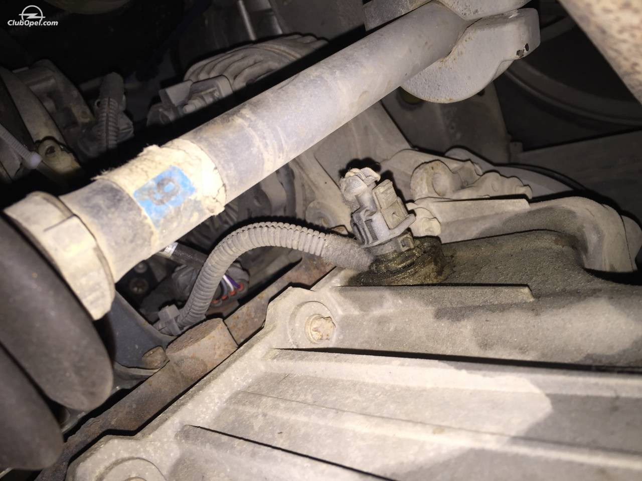

As vrea sa adaug si ca a fost schimbata distributia recent. Ma gandeam sa nu fie ceva scurgeri si pe la sonda de ulei?
are legatura partea acea pe unde se vede picatura de ulei cu CV?
M-am tot uitat pe sub masina si alte scurgeri de ulei nu se vad pe niciunde altundeva.
