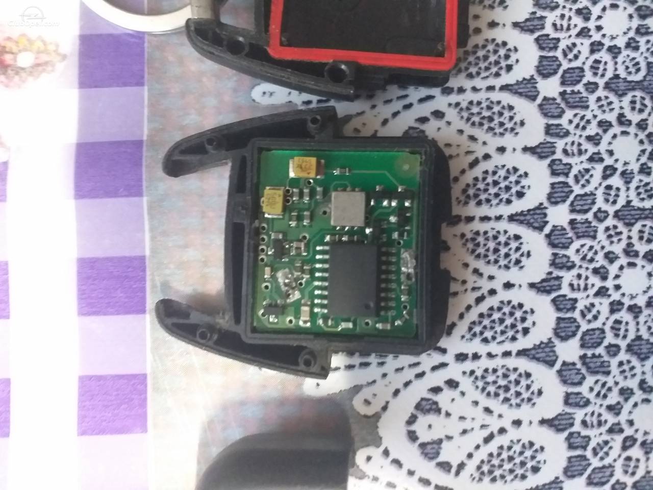

Am desfãcut cheia si am vrut sa verific dacã sa consumat bateria deoarece nu se mai închidea din buton si cand am desfãcut cheia am observat ca nu are suport de baterie si nici baterie.Cum as putea încarca bateria sau daca trebuie sa o schimb?

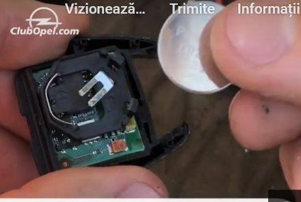

Orice telecomanda radio are nevoie de alimentare, implicit baterie... motiv pentru care sunt de parere ca atat timp cat a mers exista si o baterie acolo.
Sau poti folosi ceva de genul 😃

Poftim poza

adica un suport si o baterie asa
vezi si videoclipul de mai jos
https://youtube.com/watch?v=OkcM-K49dcg
nu inteleg insa cum de nu ai acel suport de baterie, de asta am zis sa pui poza.

nu stiu sa-ti zic, daca ceea ce ai tu e cheia originala a masinii si e functionala mai bine cauti suportul acela de baterie si il cositoresti de placuta electronica.
din cite stiu trebuie sa fie noua cheie pe aceeasi frecventa cu modulul de inchidere, si nu stiu daca nu cumva trebuie programata cu interfata, poate un alt coleg mai experimentat sa zica.
  • dancuciureanu
  • Mesaje scrise: 16,458
Cand a fost deshisa cheia a sarit suportul cu tot cu baterie, se vede ca a mai fost lipit dar prost. Cauta ca il gasesti pe jos.

ori cauti suportul de baterie si il cositoresti fin, are 4 picioruse.
ori gasesti telecomanda completa si o imperechezi cu IMO. vezi ca pe Olx sunt si si variante tip briceag. CIP-ul il poti refolosi daca il scoti intact.
aici iti tb neaparat interfata OP-COM si codul de securitate al ECU din 4 cifre (il gasesti in Car Pass sau se poate afla de la cineva care se pricepe).
f important: sa desperechezi cheia veche, you'll never know
bateria se schimba cand scade raza de actiune a cheii, nu poate fi reincarcata.
este de tip CR2032 si costa cativa lei
fara baterie, cheia+CIP pot functiona doar mecanic.
fara CIP, deschizi masina doar mecanic, dar nu o pornesti.
