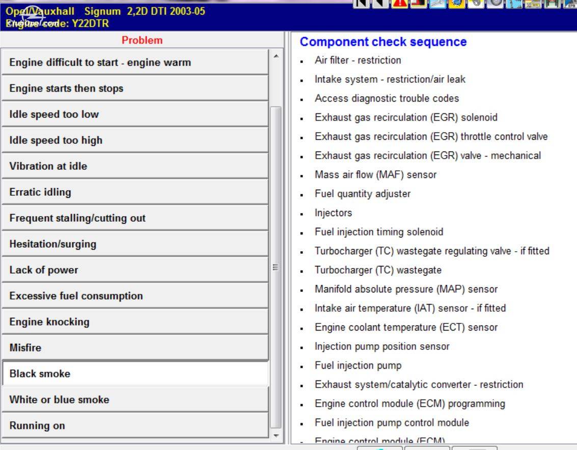

Salut
codul de eroare face referire la bobina de la valva EGR?
eu asa inteleg.
la fum negru uite ce zice sa verifici
