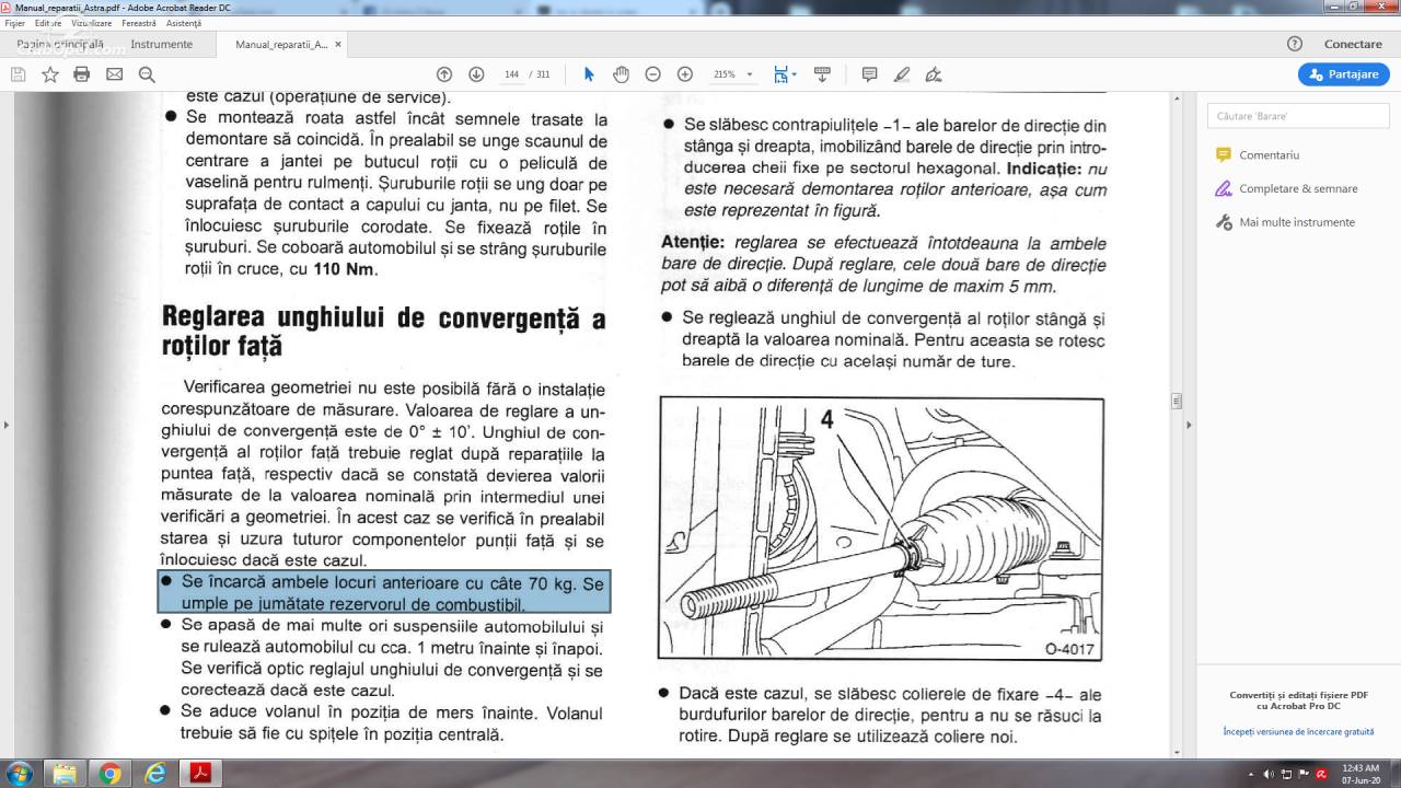

Fa si geometria, cauta o firma care are tot ceea ce este necesar ( greutati),
In manualul de reparatii iti spune tot ceea ce trebuie sa sti.
manualul il gasesti aici
http://hoinareala.eu/masina...NoRestriction.pdf
