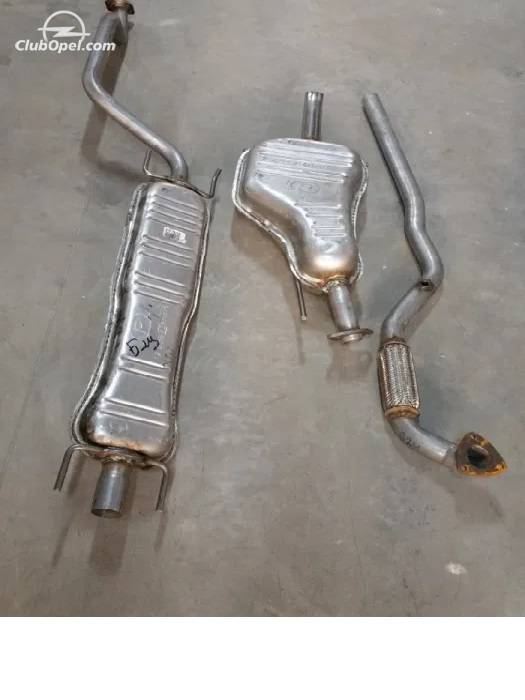

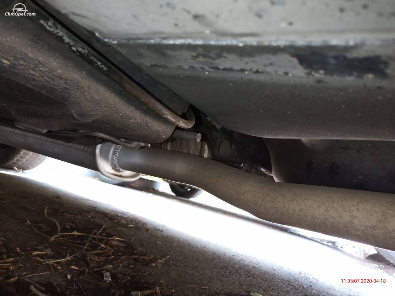

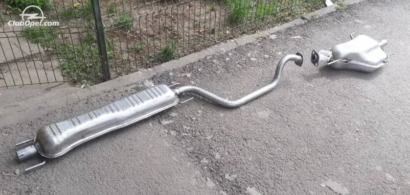

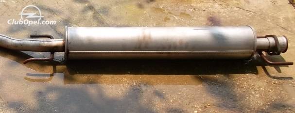

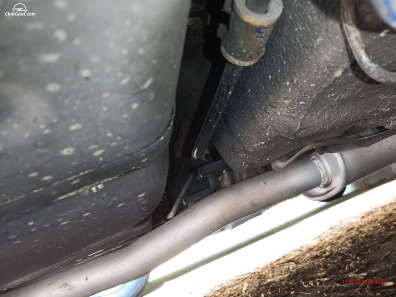

M-am uitat la toba din mijloc și am vãzut cã lipsesc 2 tampoane care susține toba.
Sunt 2 bare, dar pe toba nu vine nimic sudat care pot sa prind. Este vreo varianta de prindere a tampoanelor?
MODEL: Vectra 2001
MOTOR: Z16XE
  • Mesaje scrise: 7,313

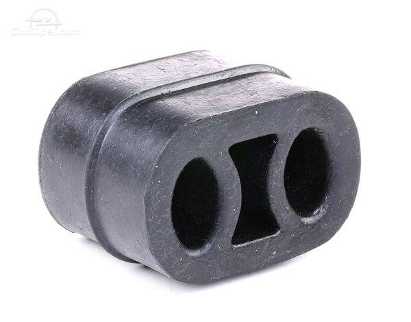

Prinderea se face cu aceste tampoane de cauciuc GM 90466668, în numãr de 2:
Gãurile rotunde de pe capete se bagã peste 2 tije rotunde de aprox. 10mm diametru, 1 tijã aflatã pe tobã și 1 tijã este sudatã de podeaua mașinii..nu e mare filozofie...

Eu nu am tija sudata pe toba.

e cum nu se poate mai simplu de rezolvat, dar se pare ca esti in pana de idei; foloseste o rola/roata de cauciuc brut pe care o vei gasi la carucioare, segment minier,roata de roaba din comert, etc....nu conteaza cauciuc brut sa fie, .... o tai pe jumatate (masori inainte sa n-o tai prea scurta) , ii faci cate o gaura cu spiral de 10 la capete apoi toba se va sprijini pe acest tampon; am eu de ceva ani buni , fara probleme de a lua foc sau dificultati la itp;
  • T.ion
  • Mesaje scrise: 3,454
  • Masina: Zafira 2001 Z16XE
ii sudez o tija si ii pui cauciucuri de sustinere (le gaseste la dezmembrari.)
tija o sudezi pe teava - cu timpul prinde rugina si strica toba daca sudezi langa toba.
Din ce vad, o sustine bine prinderea de la toba finala.
Daca vrei neaparat ii poti face.

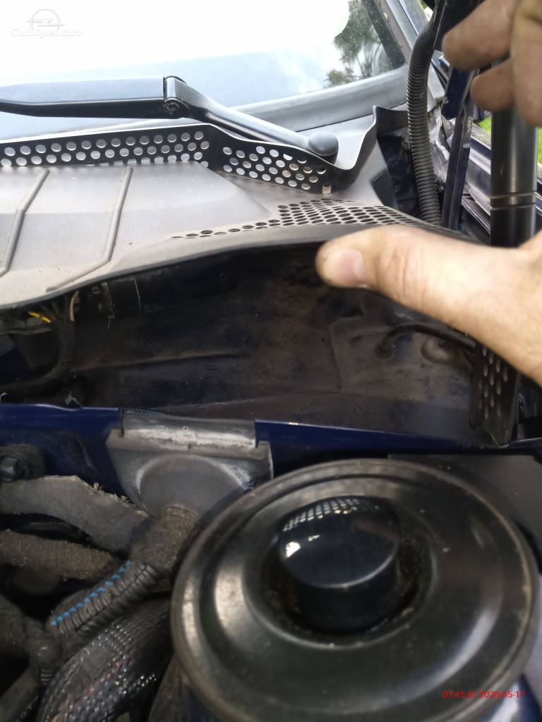

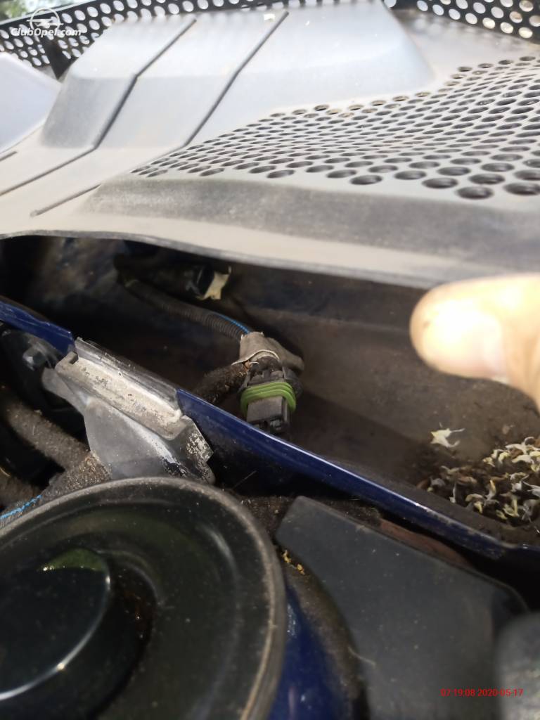

Am fãcut curat sub parbriz unde se aflã motorul de stergator și am vãzut 2 mufe libere. De la ce sunt?
