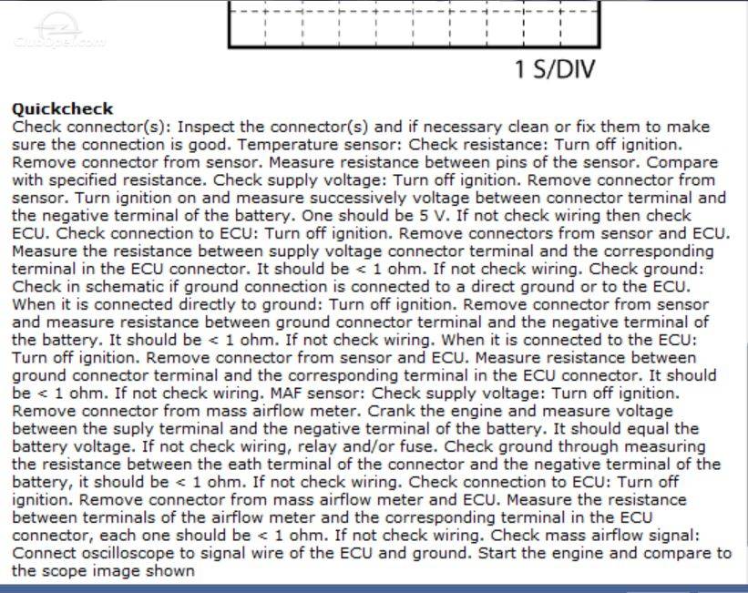

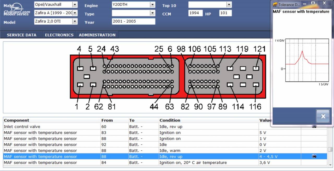

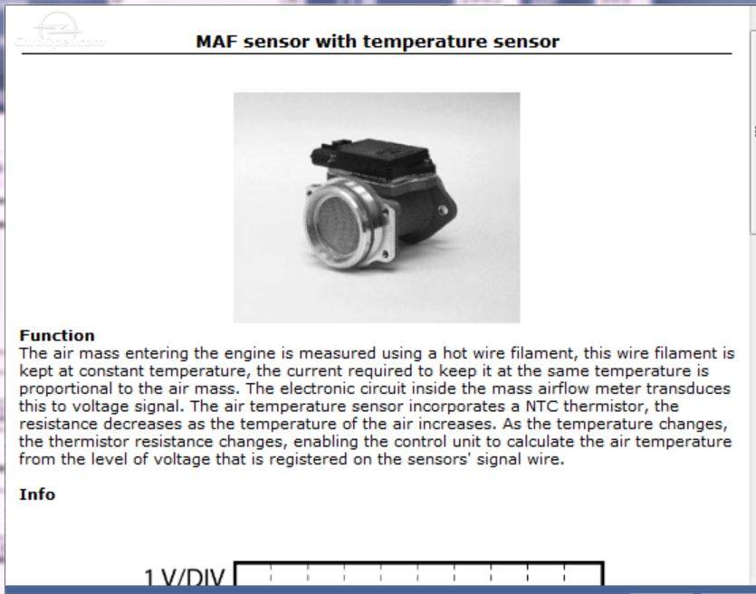

la y20dth vad ca exista un sezor MAF dotat cu un senzor de temperatura.
cunostintele mele pe parte de mecanica tind catre zero.
totusi ma gindesc ca poate e vreo legatura intre senzorul asta si pierderea puterii peste o anumita temperatura daca zici ca pe celalalt l-ai schimbat.
poate ca daca erau probleme la senzorul asta aveai martor in bord, nu stiu.
uite cum se fac verificarile la el
sau poate poti sa-l schimbi cu altul de proba.
daca spun prostii rog sa ma corecteze cineva.
  • RMehes
  • Mesaje scrise: 14
  • Cont inregistrat: 06 Jan 2019
Senzorul maf nu are rolul asta la mine, e bãgat în galeria de admisie si masoara doar debitul de aer, dar l-am curat si pe ala si toata galeria de admisie, referitor la tine radu florian , o sa caut ...desi am cautat deja dar fãrã rezultat , tot am verificat am curãțat ce tine de rãcire dar tot la fel, pompa de apa este singurul care nu l-am verificat .
