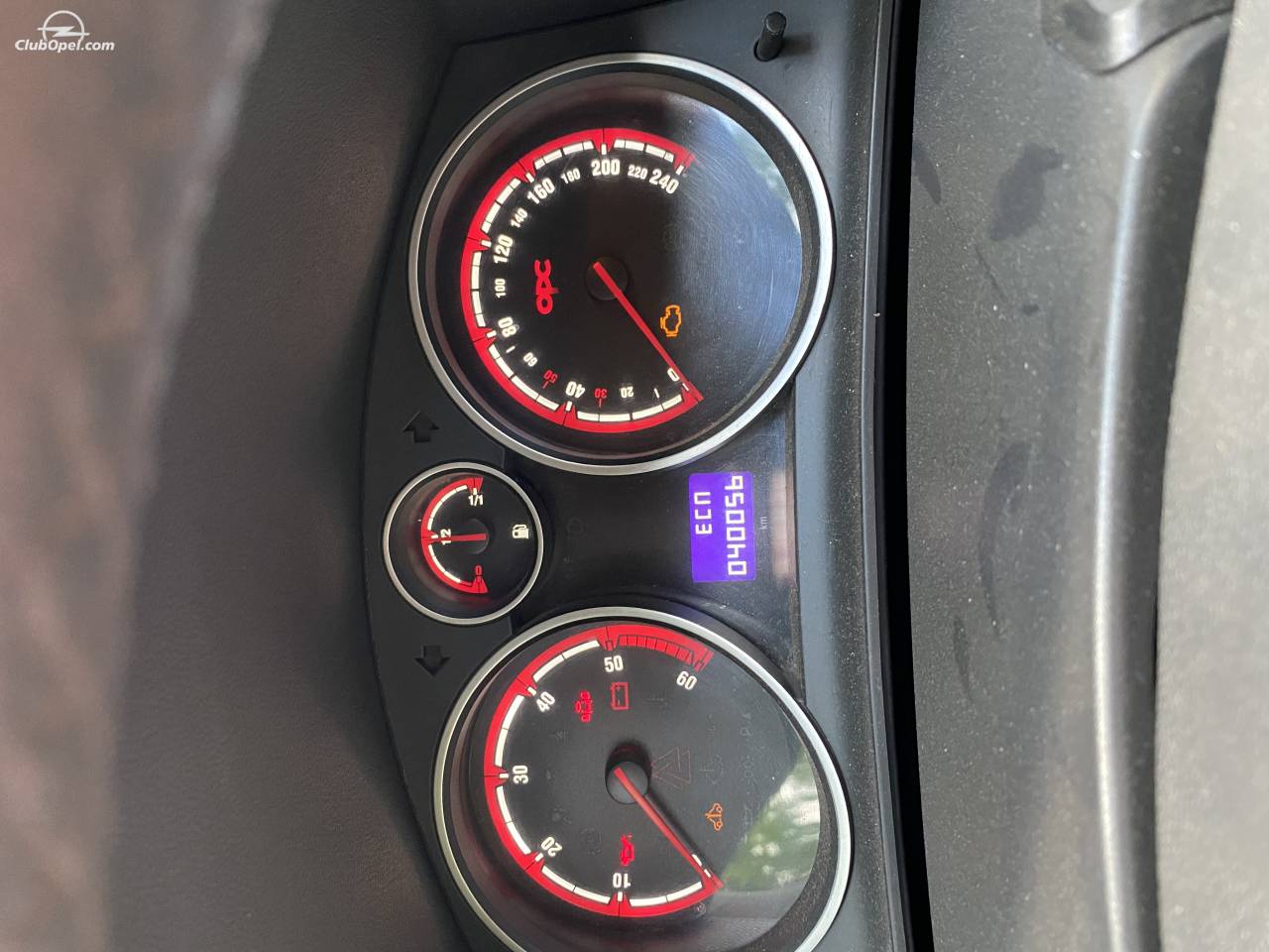

Va salut ! Problema sta in felul urmator :masina merge fara nici o problema,ajung la locatia dorita ,o las 5-10 min la relanti si dupa se tureaza intrerupt si face si un suntet urat motorul ,ba chiar moare daca bag in treapta 1 si vreau sa plec. Din ce am vazut codurile reprezinta :
-pedala de acceleratie (am verificat si proba cu alta e ok)
-egr( am verificat e ok)
-catalizator(am verificat e ok...l am si spart🤦🏻 )
Si ultima eroare nu mai stiu ce era dar am verificat si e ok(nu mi aduc aminte)
am curatat si toate mufele uec .
Daca pornesc masina dupa 20-30 min merge iar bine.
-nu se accelereaza cand tin frana (nu stiu daca e legat de aceeasi problema ,parerea mea ca nu )
Acum ce m am gandit ,am pus in loc de garnitura de la egr un fier ,nu mai trage in toate mintile ,imi apare eroare de egr (adica de la fieru ala) dar masina merge de 2 zile .daca stie cineva car ar fi problema il rog foarte mult sa mi scrie aici! O sa atasez codurile de eroare.
O zi faina!
MODEL: Opel astra h Gtc
MOTOR: 1.7 cdti dtr 125
CODURI EROARE: 40952 40056 11001 11027

Egr si debitmetru , schimba-le si vezi cum merge.
Nu mai pune blind la egr , ca vei avea eroare si va intra in limp mode daca nu il anulezi si din soft.

Daca ai omis prima cifra a codurilor, ai eroare pe EGR si debitmetru.
Relantiul intrerupt este de la regulatorul de presiune pompa.

Am gasit ,modulul electronic de la egr mi l bloca pe deschis.o luna mi a luat..
