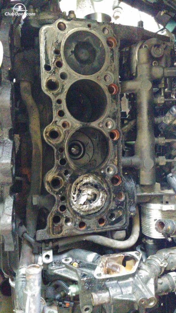

Salut! in urma unor zgomote la motor am demontat chiuloasa. La pistonul 4 am gasit bucati de piston si chiuloasa stricata. Intrebarea este daca pot inlocui doar un singur piston sau trebuie sa le inlocuiesc pe toate?
Mentionez ca celelalte pistoane sunt perfecte.

Ca la carte, ele ar trebui înlocuite toate ptr singurul motiv cã ele sunt împerecheate, dela bun început, dupã masã, în toleranțã foarte strânsã, de câteva grame...mai departe, decizia e doar a ta...mai rar se ascultã sfaturile de pe-aicea...
