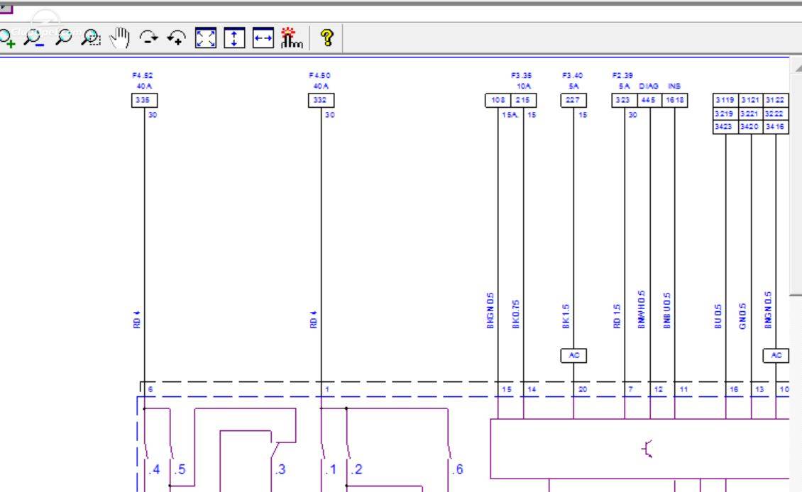

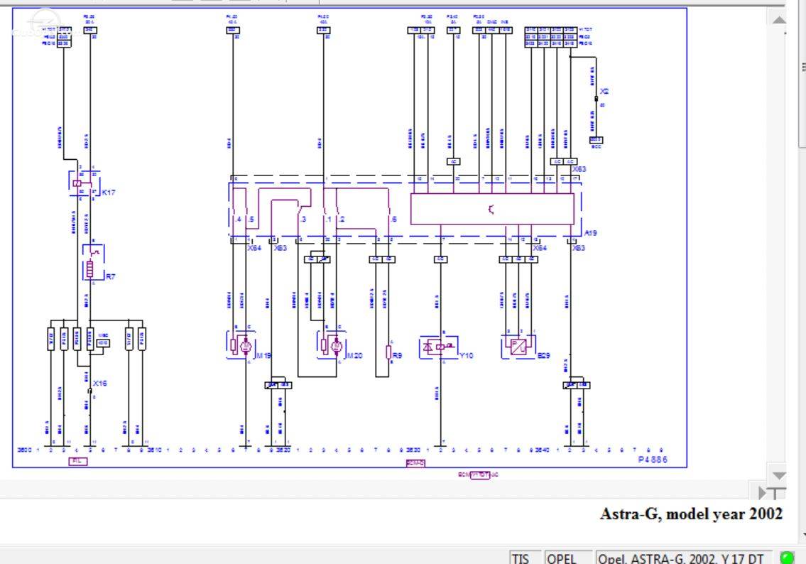

trebuie sa fii sigur ca pe modulul care conduce ventilatoarele ai in primul rind alimentarile cu plus si minus.
verifica prima data plusurile
uite schema mai jos

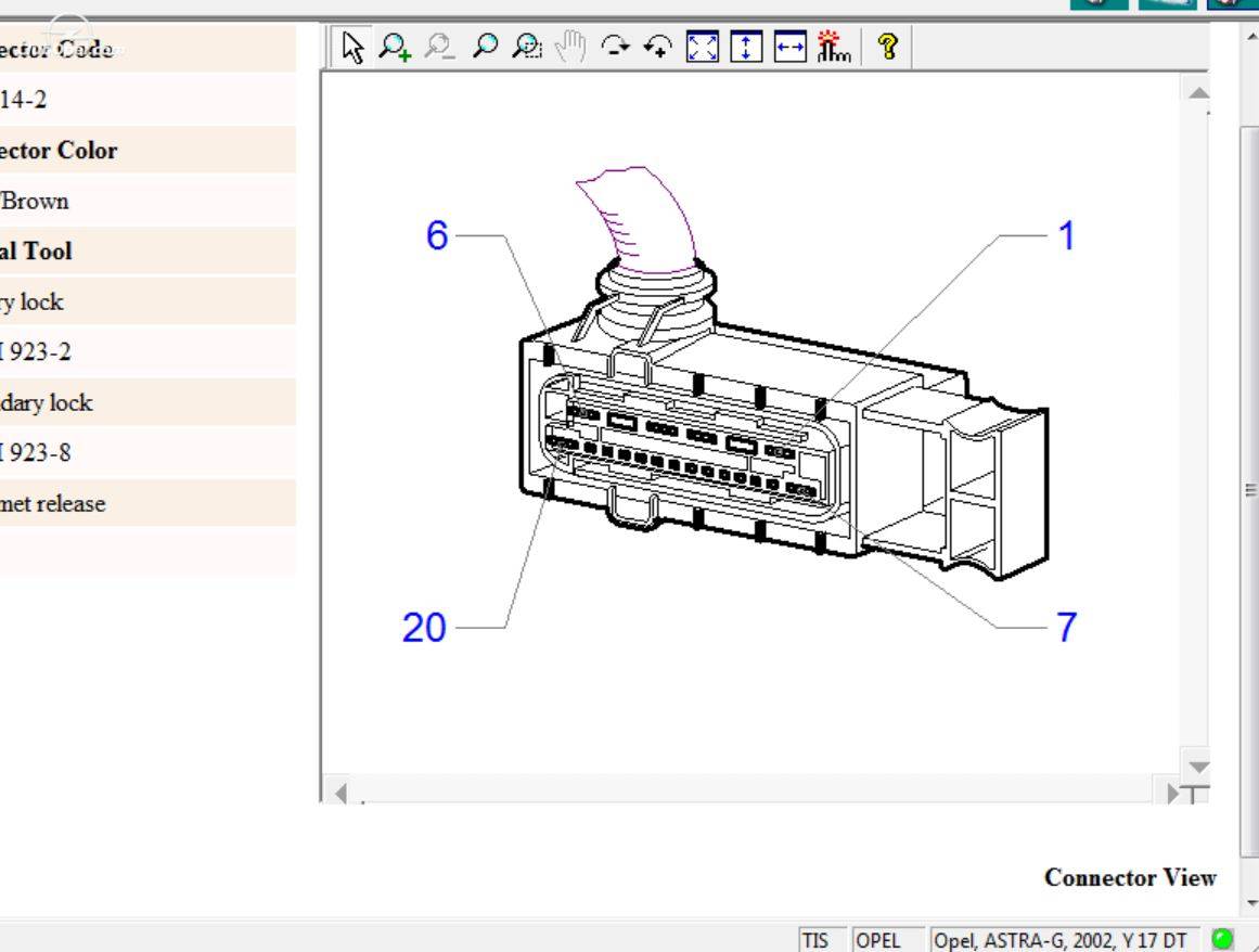

in mufa de mai jos (este mufa de la modulul de ventilatoare) trebuie sa ai plus in pinii 1,6,7,14,15 si 20.
masoara prima data asta si posteaza.
verificarile se fac cu contactul pus!

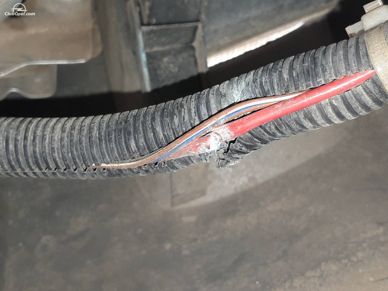

Salutare! Problema rezolvata! Multumesc mult in primul rand colegului gabimilo 1 pt raspuns care mi a dat ideea cu ( +) plusurile. Am luat o logic si m am gandit caci in modul ECM trebui sa intre neaparat 12 v si modulul are doar rolul prin relee sa il distribuie mai departe la comanda ECU conform AUTODAT schemei electrice
Am verificat pe mufa de intrare in ECM daca pe pini 1 si 6 ( care sunt responsabili de cei 12 v pentru ventilatoare) am 12 v continuu
Si surpriza....pe unu aveam pe celalalt nu!
Atunci problema a devenit mai simpla. Acei 12v vin direct din sig de 40A din tab. de linga baterie.
Am verificat de acolo pleaca, deci prob. e pe parcurs, asa ca am inspectat firul vizual si a aparut si buba. Cablu rupt chiar coclit, dar curios din manunchiul de fire doar el era sectionat. Urmeaza sa l refac si sa aveam apoi drumuri racoroase.
Multumesc inca o data colegului care mi a insuflat ideea cu plusurile. Adaug si foto cu problema!
