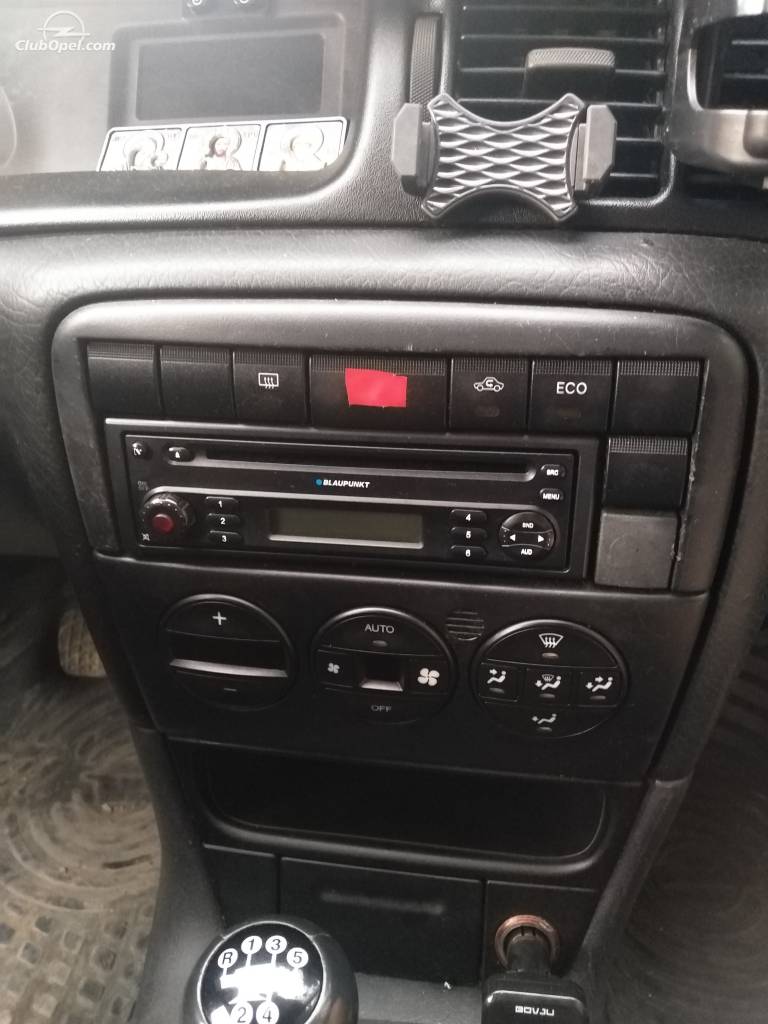

Asta e bordul apãs auto. Cumva apãs greșit?
  • gabimilo1
  • Mesaje scrise: 2,268
  • Masina: Zafira 2002 y20dth
eu am ac manual, nu am decit un buton, nu stiu sa-ti zic.
mi se pare ca apesi bine pe auto dar poate fiind automat mai trebuie reglat ceva sau poate mai depinde vreun senzor de temperatura interioara sau ceva.
poate intra vreun coleg care stie bine, sau cauta pe net.
