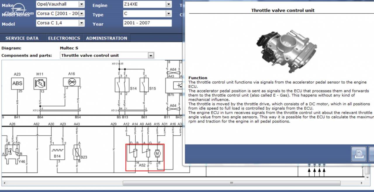

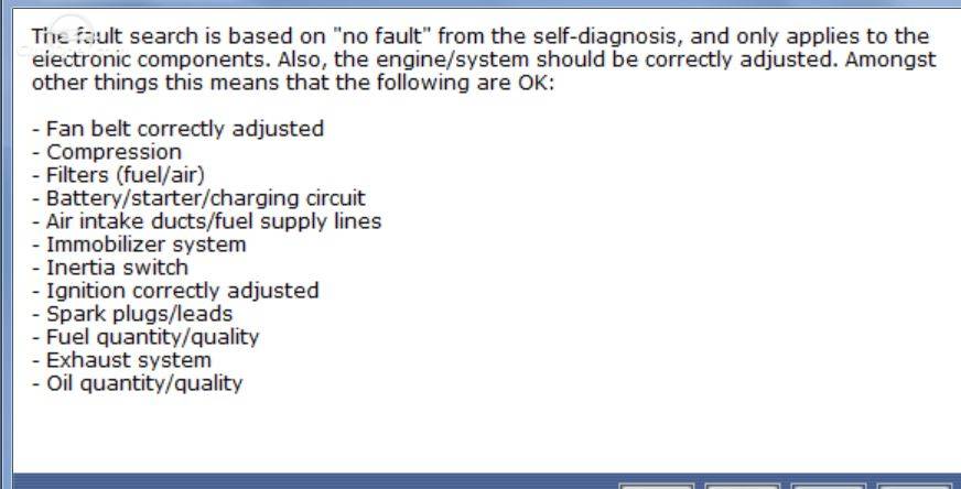

imi dau si eu cu parerea, throttle valve si pedala de acceleratie apar ca posibile cauze cind nu porneste bine
eu as verifica si sondele lambda, senzorul map, desi cred ca ar fi trebuit sa ai erori stocate desi mai jos zice ca este verifcare pentru cind nu ai erori
scuze,eu cu mecanica nu prea, poate alegi ceva ce iti foloseste.

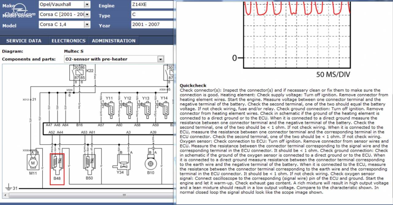

verifica sondele, a mai fost cineva pe forum care a avut probleme dar motorul pornea parca bine (era motor mic, ceva 1.0 cred) insa tremura motorul cind dadea de o sarcina si pina la urma au fost sondele, era tot fara eroare.
  • gabimilo1
  • Mesaje scrise: 2,268
  • Masina: Zafira 2002 y20dth
uite mai jos
