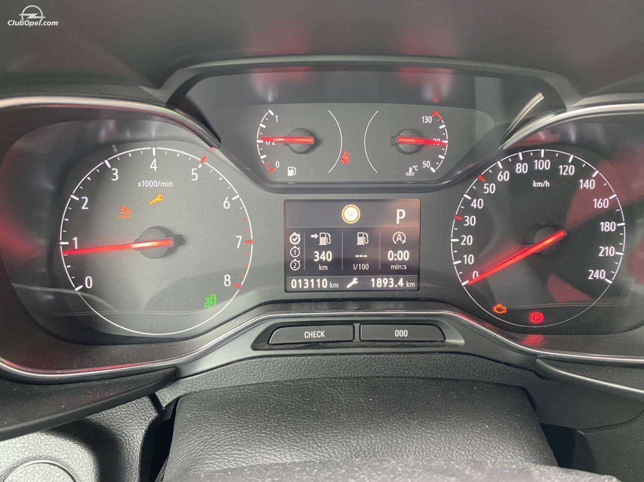

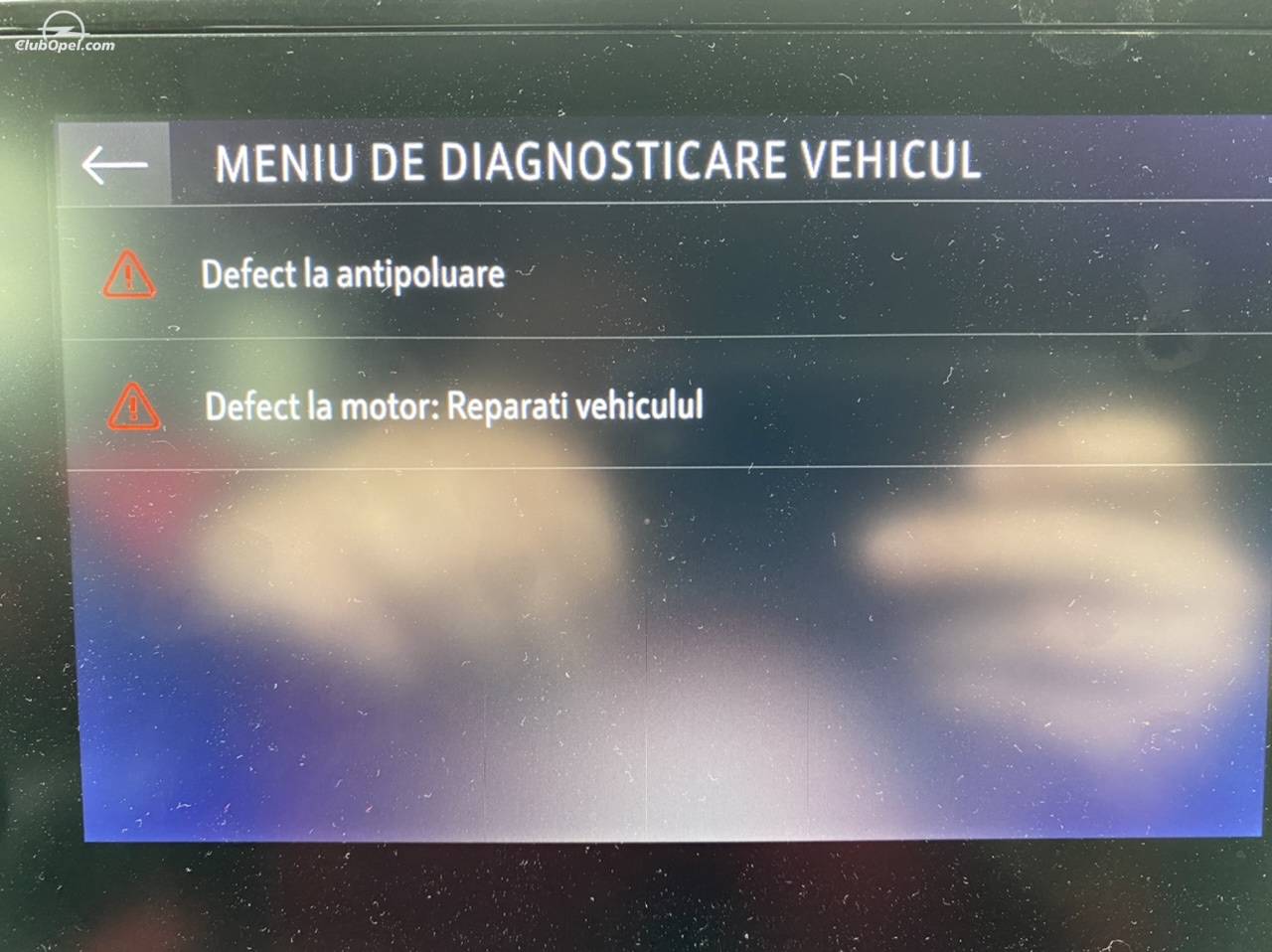

Avem un Opel Combo E din 2019, motor 1.5 diesel de 130 CP iar astazi ne-au aparut in bord urmatoarele doua erori:
Prima: Defect la motor: Reparati vehiculul
A doua: Defect la antipoluare.
AdBlue-ul l-am adaugat in Februarie iar de atunci am facut aprox 3000 km, momentan suntem la 13110 km.
De la ce ar putea fi?
Saptamana viitoare suntem programati in Service la revizia de 1 an si sunt curios ce vor gasi. Problemele de genul asta sunt acoperite de garantie, nu?
Multumesc!

Trebuia umplut rezervorul AdBlue. Capacitatea lui e de 17 l se pare (nu stiu cum de nu am gasit informatia asta...) iar eu am adaugat doar 10 l. Altceva nu mi-au zis cei de la service sa fi facut...

Salut! Am aceleași probleme. Prima dată a apărut la 55.500 km, am fost la service Rădăcini din București și mi-au făcut o resoftare ca să treacă peste eroare. Acum am 60.500 și mi-a reapărut eroarea. Am fost la altcineva la o diagnoză și eroarea este dată de filtru de particule DPF.
Am un coleg cu aceeași problemă căruia i-au schimbat în baza garanției filtrul respectiv.
În ceea ce privește Ad Blue, am făcut plinul la el acum mai bine de 5000 km și nu mi-a mai cerut de atunci.
