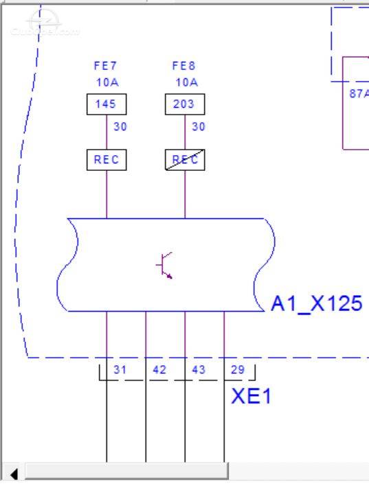

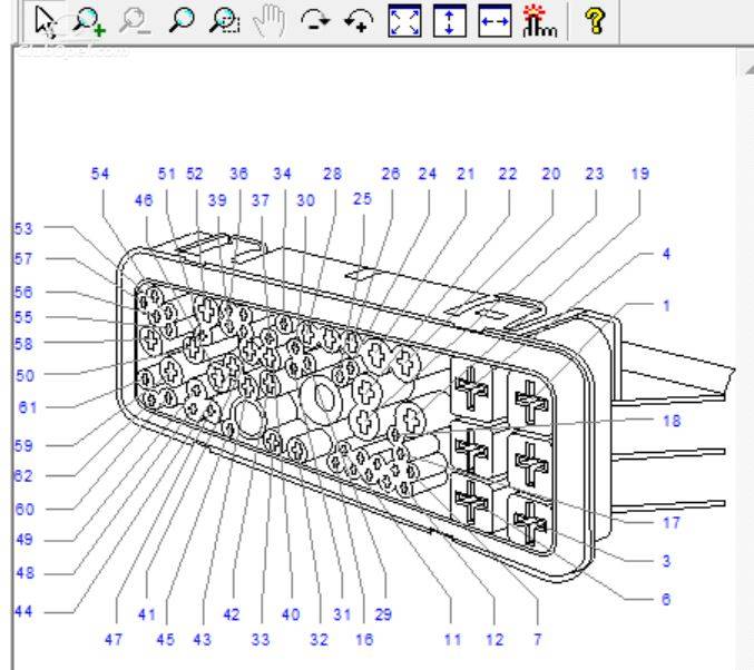

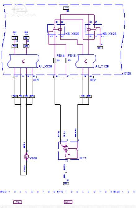

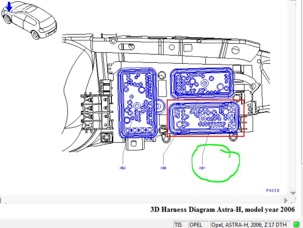

schema
daca ai cu modul siguranta este F7 (cea din stinga, iar iesirile sint pe pinii 42 si 43 dela mufa xe1
daca ai fara modul siguranta este F8 iar pinii din xe1 sint 29 si 31
la pompa vine o mufa cu doua fire - negru/violet din 43 (sau29), si negru/rosu din 42 (31)
vezi cu aparatul sau lampa ce lipseste (plus sau minus) si mergi pe fire de la mufa pompei la cupla xe1 si de acolo mai departe - eu banuiesc contact prost la mufa pompei sau nu ai verificat bine siguranta.
