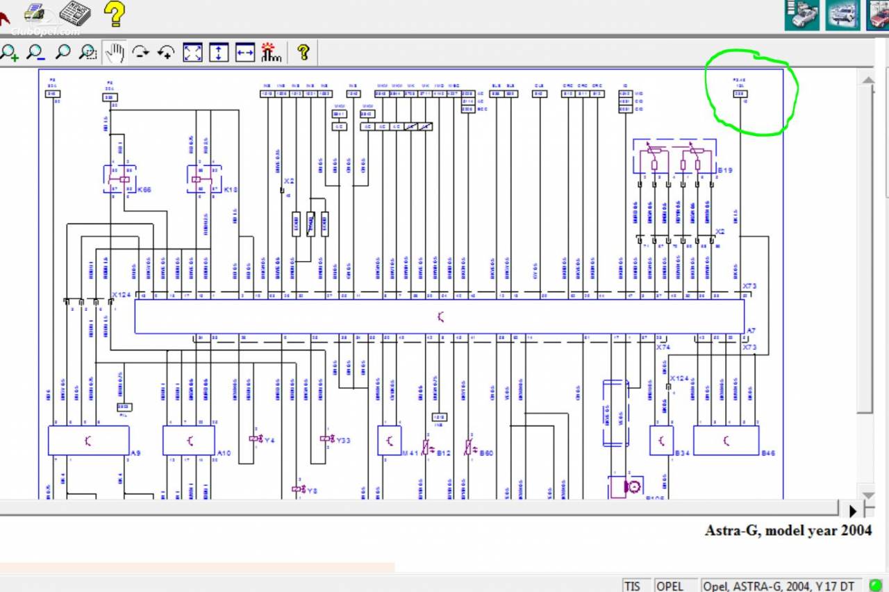

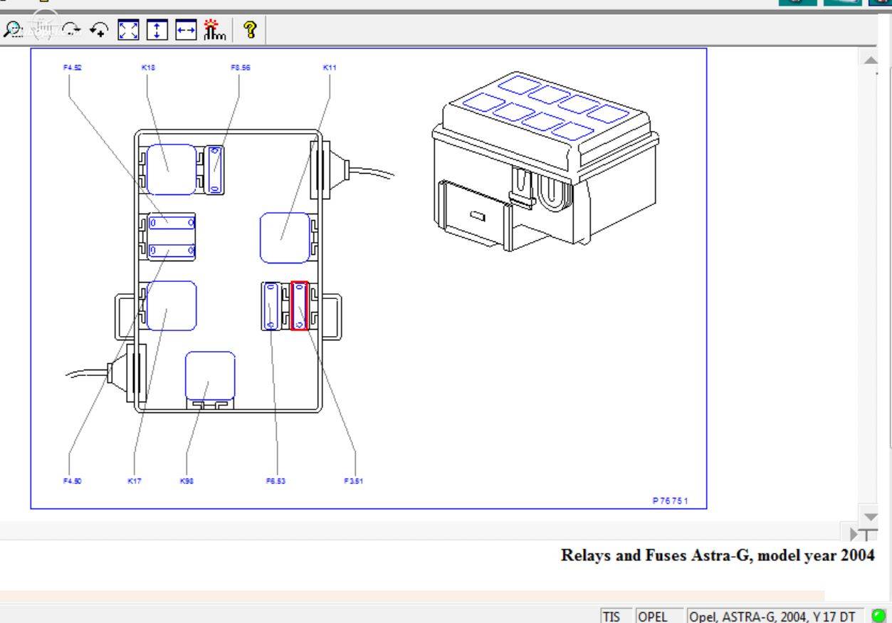

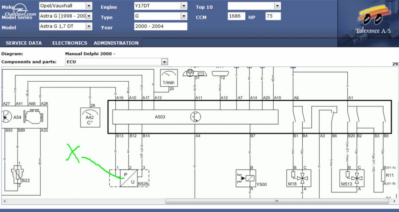

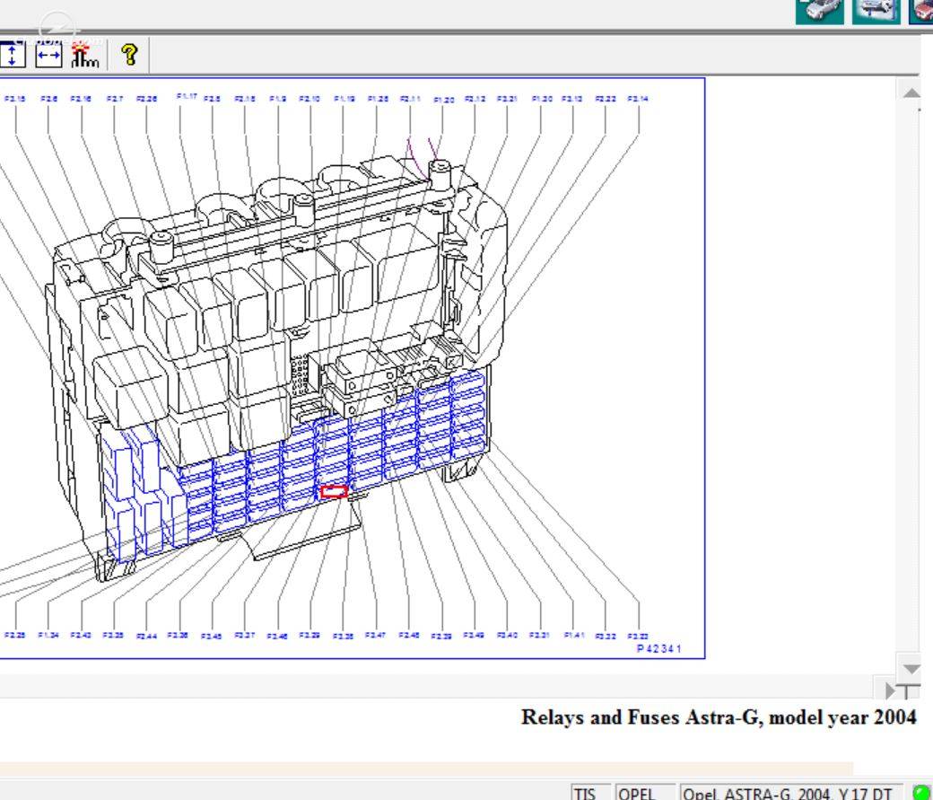

in tis pentru astra g cu y17dt din 2004 este asa
din sig asta (f46) trece prin asta
si apoi ajunge la ecu, unde am incercuit cu verde.

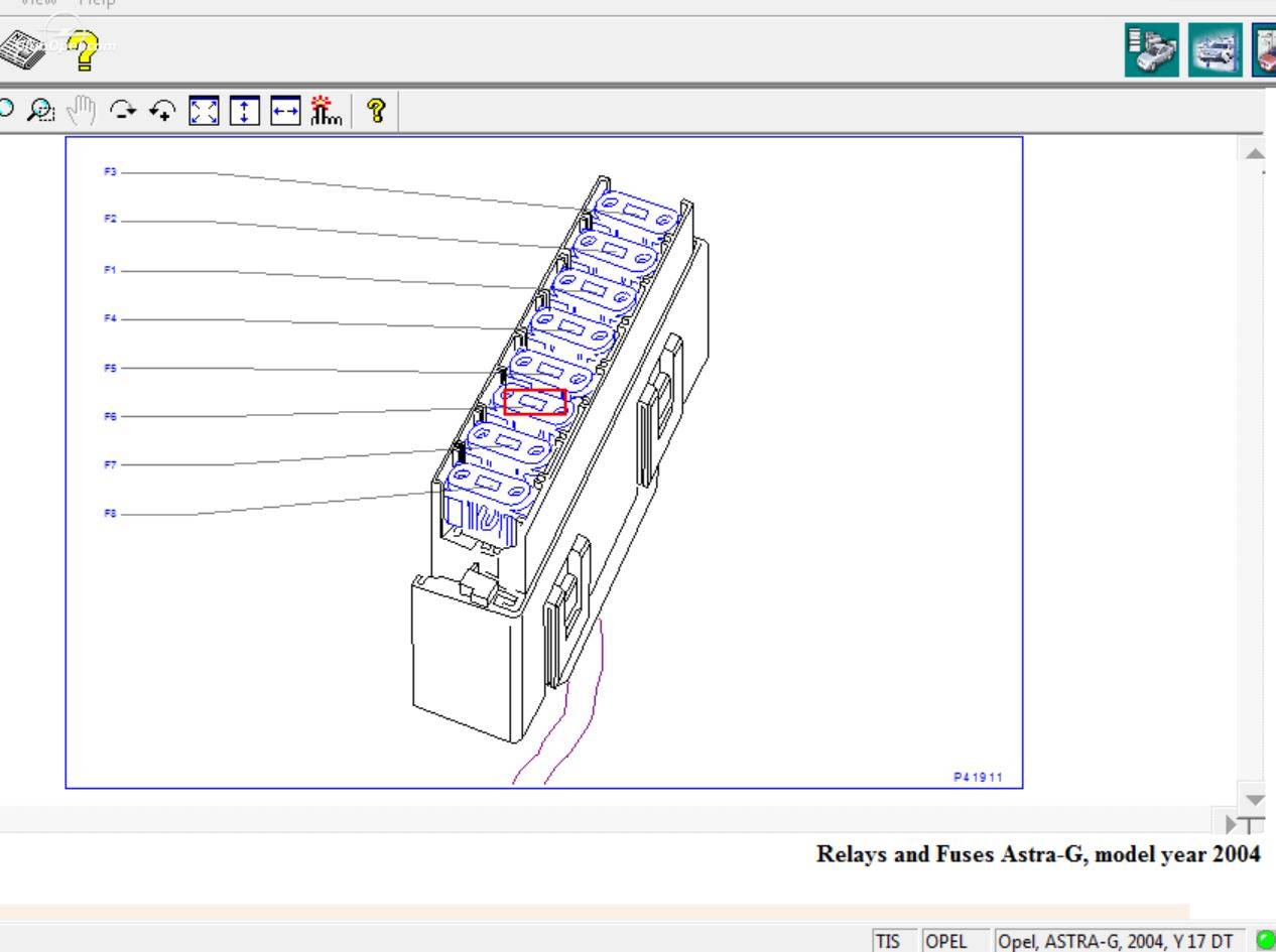

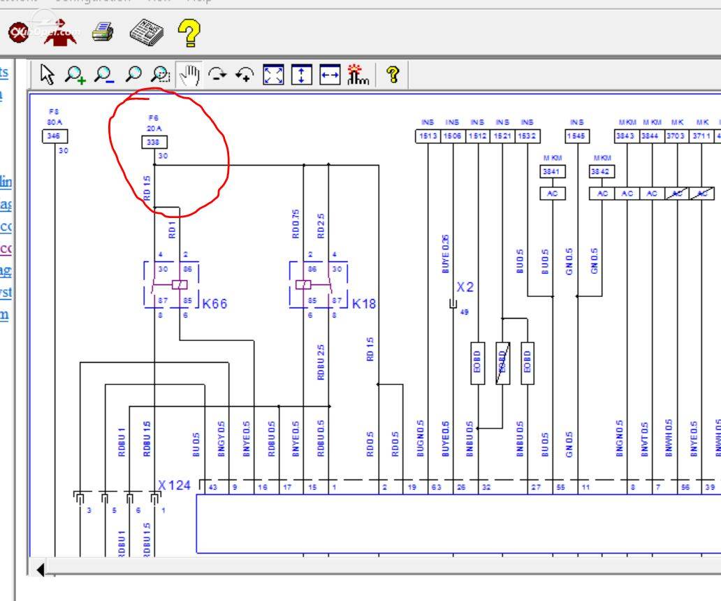

ecu mai are o sig, unde am incercuit cu rosu
verifica si pe asta (f6 din tabloul asta)
iti zic ca nu am experienta dar verificarile astea se pot face usor si nu te costa decit ceva timp daca le faci tu.

p1540 zice ca e de la senzorul de presiune de la ac, senzorul asta e in legatura cu modulul care comanda ventilatoarele
ar trebui sa fie pe o conducta undeva in fata, pe liga radiatoare cred

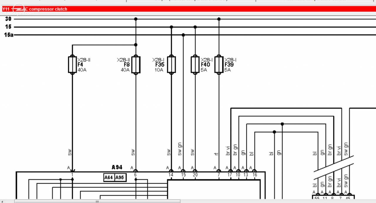

in mufa calc de la ventilatoare trebuie sa ai plus pe pinii astia
1,6,7 plus permanent
14 si 20 plis prin contact cu cheie.

uite si schema di tolerance data
ala insemnat e senzorul de care zici - e legat la modulul ventilatoare

@MZamfir954, trebuie sa verifici bine bine bine daca modulul de ventilatoare se alimenteaza corect cu plus si minus.
mai verifica o data cele cinci plusuri care trebuie sa le ai la modul si minusul lui.
trebuie sa ai plus la pinii A1 si A6, din sigurantele de 40 de A din tabloul de la motor. plusul asta nu este prin cheie, este direct.
pui contactul si trebuie sa ai plus pe pinii A7,A14, A15 si A20.
trebuie sa ai minus in pinul A4.
Sa faci verificarile cu lampa, becul sa se aprina bine, nu anemic.
fa asta si posteaza raspunsul.
uite ca a postat si sebage acelasi lucru, daca vrei sa incerci sa o faci noi te ajutam dar trebuie sa faci masuratorile astea.
