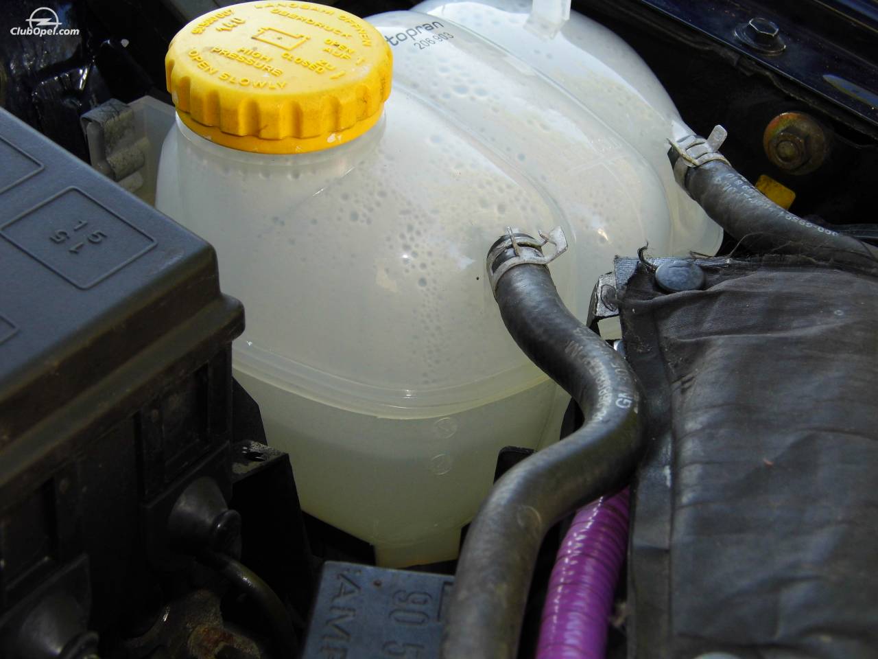

Sal.Poate foloseste si altora,cu aceeasi problema.De ceva vreme functionarea impecabila a motorului de la jucaria mea,s-a transformat usor usor intr-una mai aproximativa;adica au inceput sa apara usoare intreruperi la ralanti,foarte scurte,cand motorul se apropia de temperatura de regim.Si m-am decis sa gasesc o rezolvare:dat jos galerie de admisie,curatat tot pana la luciu metalic,schimbat garnitura dintre cele doua corpuri,curatat clape swirl,toate furtunasele de la circuitele de vacuum schimbate,injectoare schimbate,o-ringuri injectoare schimbate,clapeta de acceleratie curatat/schimbat,tps schimbat/refacut reglaj,valva iac curatata/reconditionata/schimbata,probat ale doua ecu(modificat ecu pe zona circuit de aprindere),capac culbutori spalat/curatat/desfundat,canistra de vapori reconditionata,pus filtru de benzina martor daca pleaca vreun graunte de carbune din canistra sa pot observa,egr curatat/schimbat,valva pompa de aer secundara schimbata,distributie facuta de la A la Z,masurat presiune benzina in rampa 3,8bari,schimbat debitmetru(3buc.),schimbat senzor ax came,schimbat regulator benzina,schimbat relee pompa benzina si ecu(acelea mov),dat jos instalatia electrica(de la motor) si luat fiecare fir in parte si verificat,schimbat bobina inductie,fise bujii,bujii si inca multe altele;nu am umblat la senzorul de la vibrochen si la knock de pe blocul motor.Cu toate astea si dupa tot felul de verificari si probe nu s-a schimbat nimic in mersul motorului;la fel cand se apropia de temperatura de regim incepeau acele intreruperi scurte si nu totdeauna,cateodata functiona perfect...dupa atatea sapaturi am ajuns intr-un punct mort mai ales ca am citit si pe alte forumuri ca fenomenul asta e prezent si la alte marci de masini,aceeasi poveste,schimba bujii,fise,supape care nu inchid si alte la bla bla-uri din astea.Am dat si n-am dat vina pe benzina(poate prea mult e10 in ea) pentru pentru ca unele merg fara probleme cu aceeasi benzina!No pai daca stiintific nu merge hai sa o rezolvam babeste...am pus mana pe flex si am taiat chiuloasa in multe,multe bucati(nu aia de pe masina...una la fel)si am gasit rezolvarea:peretii chiuloasei fiind foarte subtiri fata de alea mai vechi(generatia 1990)si acoperite cu depuneri din apa de racire in timp, camera de ardere se supraincalzeste si apar acele rateuri,cu toate ca in bord ne arata temperatura corect.Deci se formeaza in chiuloasa zone foarte fierbinti care nu sunt racite cum trebuie din cauza depunerilor de minerale din apa de racire...chiulose cu pereti subtiri,rapoarte de compresie mari si depunerile de pe interior duc la acest simptom,de intrerupere la cald.Curatat circuit de racire/neutralizat solutie de spalare/clatit bine, pus lichid,dat cheie si in sfarsit VICTORIE...

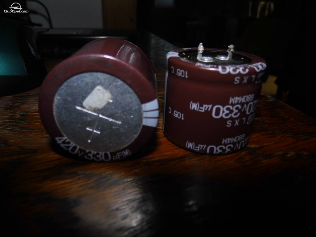

Multumesc si sper sa ii ajute pe cat mai multi care au problema asta sa o rezolve.E foarte bun si otetul,da o zis nevasta sa-mi iau gandu de la el...asa ca am folosit solutie de curatat centrale termice in condensare.E o solutie care este destul de complexa si completa in compozitie,pentru inox,aluminiu.Am demontat radiatorul si in loc am pus doua dopuri(doi electrolitici care au 35mm diametru,exact ce trebuie)si am turnat solutie diluata 50%cu apa distilata pana s-a umplut vasul de expansiune de jumate.Dupa aia am pornit motorul cam 10minute si l-am turat la 4500~5000 ca sa bage debit bun pompa de apa,sa spele bine circuitele interne.Cand a ajuns solutia la 70grade am oprit,a mai lasat sa stea cam 10 minute;am desfacut dopul de jos si am recuperat solutia folosita(se vede ce culoare are,initial este rosie).Am pus dopul de jos la loc si am pus solutie de curatat aragaz(aprox.300ml)si restul apa distilata;am pornit din nou cam 3minute sa ajunga solutia peste tot si am lasat sa stea iarasi 10min;a doua spalare cu solutie alcalina de data asta,e necesara pentru a neutraliza solutia acida de la inceputul spalarii;dat jos dopul,recuperat solutia si se incepe clatire finala cu apa calda la60grade.Pentru asta se demonteaza vasul de expansiune si in racordul de jos al vasului introducem apa calda,iar pe partea de sus unde vine furtunasul subtire de aerisire va curge apa care trece prin motor si care va definitiva procesul de spalare.Toata aceasta operatie dureaza cam 10 minute;in timp ce apa calda trece prin motor,vom porni din nou motorul si il turam undeva la 5000rpm in reprize de 20~30 secunde;in felul asta circulatia interna se intensifica si daca mai sunt mizerii ramase o sa plece la plimbare!La final montam totul la loc si umplem circuitul cu apa distilata.Este foarte important sa umplem la final circuitul cu apa distilata pentru ca daca mai exista cumva urme de saruri sau minerale,ele vor fi dizolvate/integrate de aceasta apa iar circuitul de racire va ramane curat.Dupa cateva zile daca totul este in regula,putem prepara si solutia de antigel si gata.E bine sa fie lasat circuitul sa functioneze ceva vreme(cateva zile e suficient)cu apa distilata pentru ca in urma spalarii e posibil sa avem si surprize neplacute;de exemplu un racord care oricum e compromis de vechime,un furtun sau chiar radiatorul de caldura din interior pot ceda dupa operatia de spalare chimica.Mai bine sa cedeze acum decat dupa ce am pregatit masina cu antigel pentru iarna.Acum cine vrea sa faca o astfel de spalare mai precisa poate folosi indicatori de pH,dar nu cred ca e cazul....
