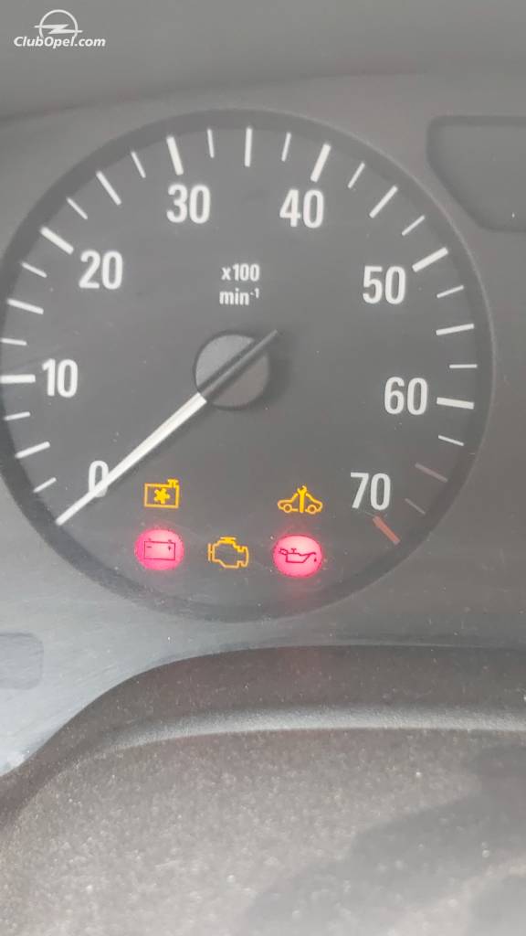

Se aprind doar martorii in bord si motorul mu da nici un semn nu porneste nu se adude nimic
