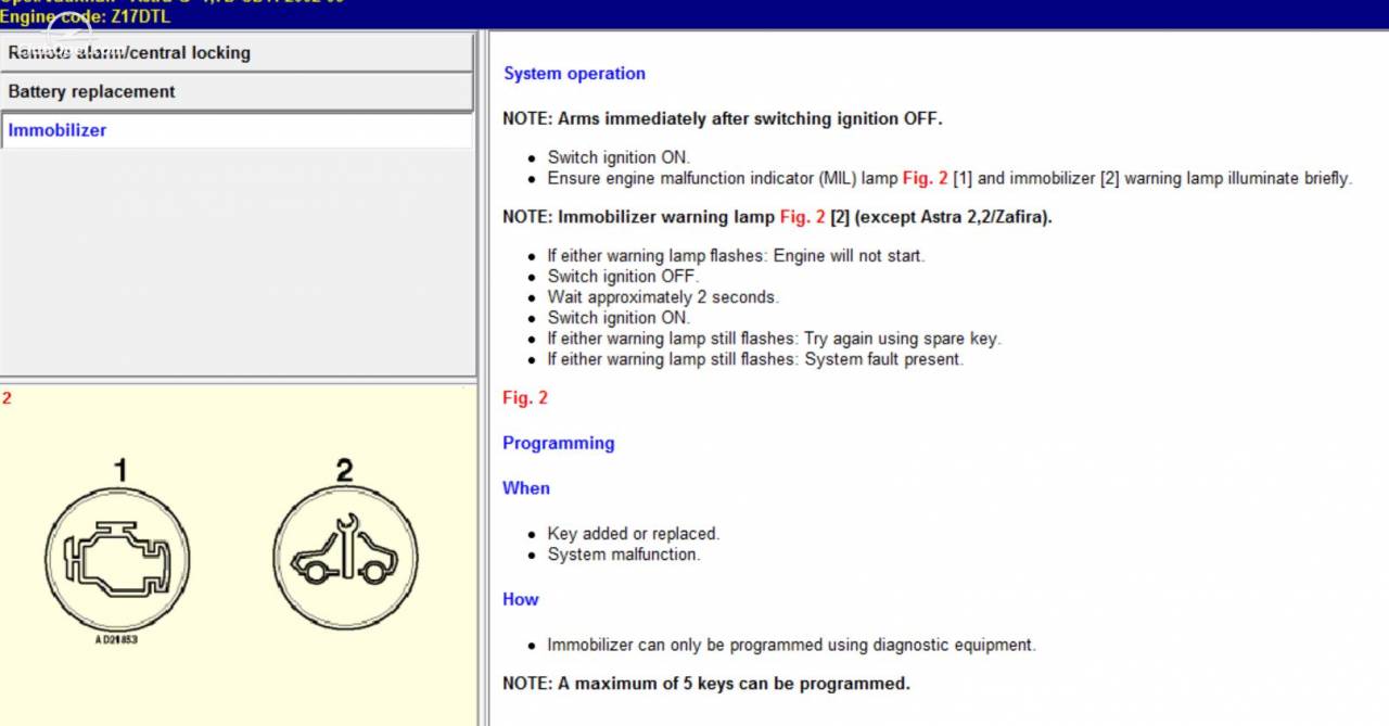

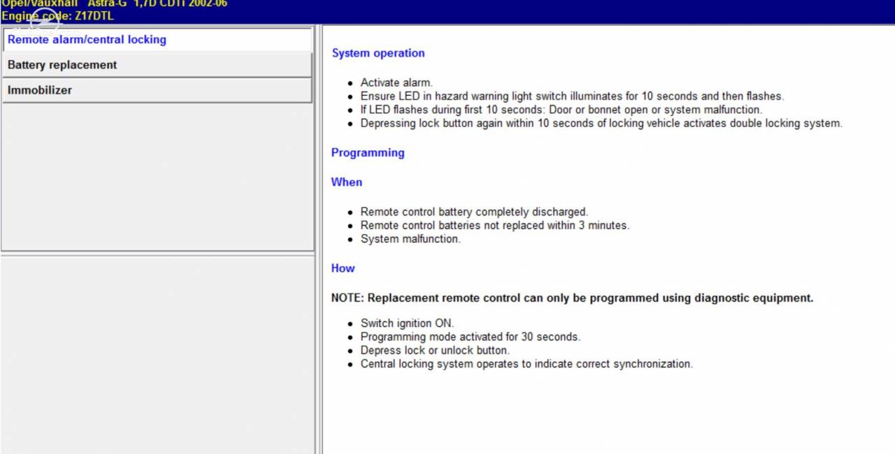

uite ce am gasit la repezeala
schema de la inchidere nu este o problema, o gasim rapid, doar spune daca te ajuta.
