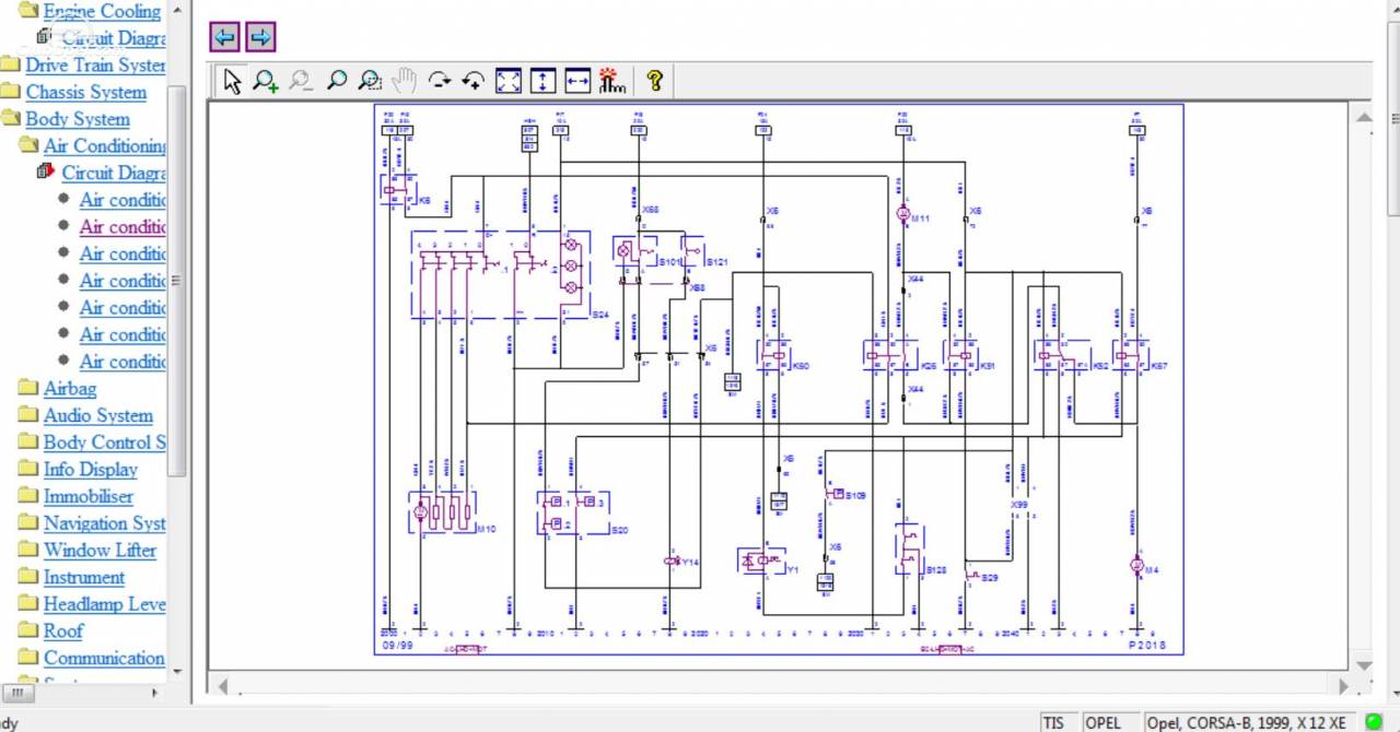

uite schema mai jos
ventilatoarele sint M4 si M11

dupa mine este corect, din cite inteleg de pe schema ventilatorul M4 este legat direct la masa iar M11 este legat la masa prin bobinajul lui M4 in anumite pozitii ale releelor K26, K51, K52.
Daca ventilatorul M11 era si el legat direct la masa nu se mai intimpla asta dupa parerea mea (adica nu se mai opreau daca scoteai mufa unuia dintre ele).
Toata schema pe care o vezi functioneaza dupa anumite conditii de temperatura si presiune (inclusiv in instalatia de ac) si la care participa si ECU prin comenzi date catre relee.

Treaba este "atat de foarte" evidenta:
- pentru treapta 1 de viteza, cele doua motoare ale ventilatoarelor, sunt cuplate in serie, astfel, pe fiecare pica aproximativ 6 - 7 V, deci vor functiona pe o turatie scazuta.
- pentru treapta 2 de viteza, ambele motoare ale ventilatoarelor, sunt alimentate cu 12 - 14V, deci vor functiona cu turatie maxima.
Acum, alegerea aceasta de a inseria cele doua motoare, pentru treapta 1 de viteza, are si avantaje (lipsa rezistentei de trepte, care in timp cedeaza) si are si dezavantaje (daca unul din motoare se defecteaza electric, nu mai functioneaza nici celalalt).
Pericol nu este, pentru ca prin nefunctionarea lor, se va atinge mai rapid conditia pentru treapta 2 de viteza si acolo cel care nu este defect, va functiona si va "rezolva problema".
In concluzie, pe treapta 1 de viteza (turatie mica), NU poate functiona un singur motor/ventilator in aceasta configuratie (din schema pusa de colegul gabimilo1) !
