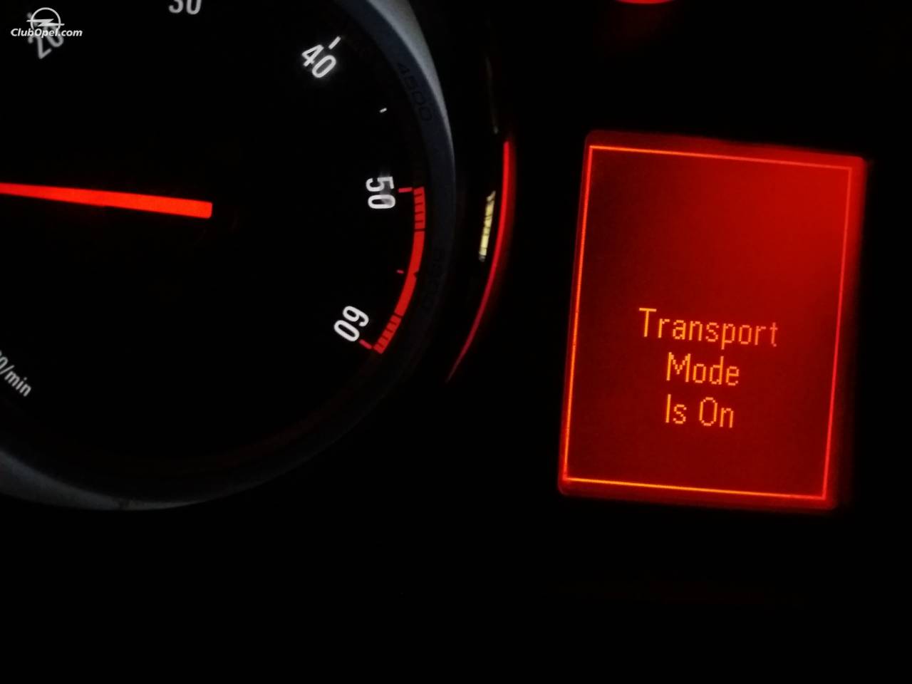

Salit In legatura cu insignia imi licare becul dela baterie imi licare si cînd este pornit motoru si cînd este oprit si nu se mai aprinde CD. Navi nimic si nici nu pot intra sa vad consum nimic imi sta un mesaj aprins in bord Transport Mode is on ..ma poate ajuta cineva cu un sfat o parere ce ar putea fi..de încãrcat încarcã bine una schimbat si relei de încãrcare si aceeasi problema

Poveste veche si lunga ...
Cat de greu ti se roteste cheia de contact in butuc?
Nu are treaba cu incarcarea, este doar un mod de protectie pe timpul transportului.
Sper sa nu vorbesc prostii, dar o poti scoate din acest mod prin mentinerea cheii in pozitia "demaror", pentru o perioada mai lunga de timp (10 secunde, sau asa ceva).
Dupa ce porneste motorul, tii cheia pe pozitia "demaror" dar esti atent sa nu ramana bendixul cuplat. Daca ramane cuplat, inseamna ca imi amintesc gresit si ... poate este un alt coleg care stie varianta corecta.
Dar, tot o sa ramai cu problema butucului care se invarte greu (cred eu).
