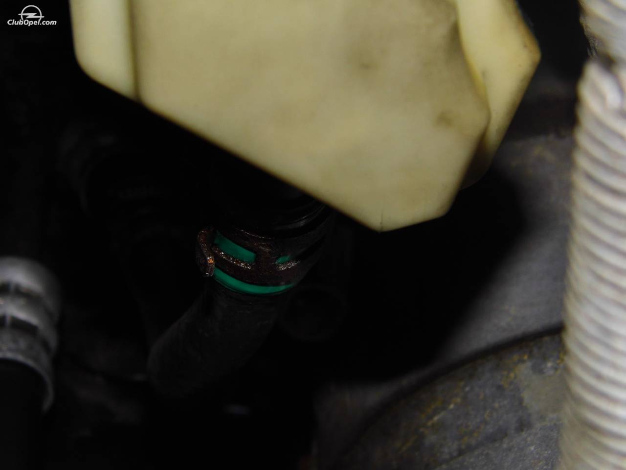

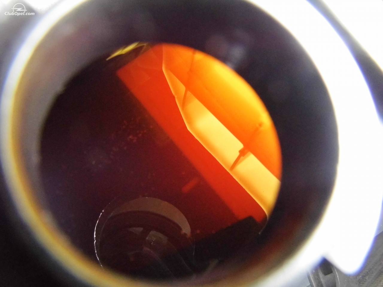

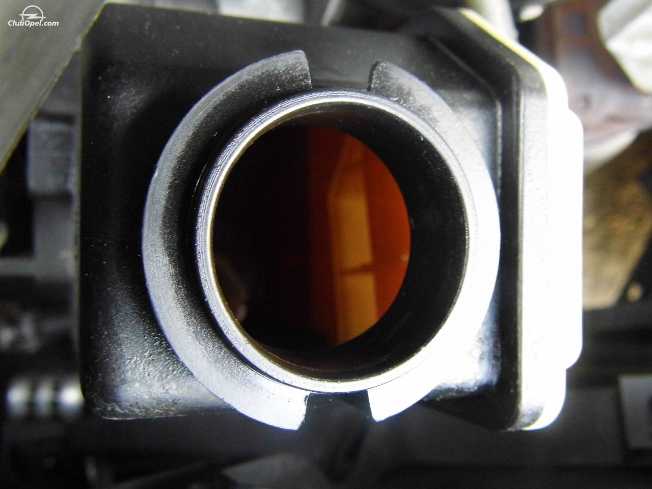

Sal.La a mea facea la fel(este pompa mecanica,motorizare X18XE)lichid la nivel,curat,caseta de directie am schimbat-o noua are numai 25000km si manifestarile la fel;zgomote din ce in ce mai mari...am zis ca va fi si pompa de servo cu probleme,ca e veche.Pana intr-o zi(acum recent,de vreo 10 zile)cand o puscat furtunul de retur care aduce lichidul inapoi in vas...uau ce fum s-o dus direct pe galeria incinsa...ziceai ca erau o mie de petarde sub masina!Initial am vrut sa schimb doar furtunul de sub vas,dar zic hai sa dau pompa jos sa vad ce o fi crapat prin ea;cand demontez pompa in interior era supect de curata...si atunci ce s-a intamplat???de ce o crapat furtunul,mai ales ca pe circuitul de retur presiunea ar trebui sa fie aproape zero???dupa ce am spalat si vasul in care sta lichidul am gasit raspunsul...in interiorul vasului este o sita de plastic extrem de fina(este nedemontabila si neaccesibila din exterior,doar vizual) prin care uleiul care se intoarce pe retur este filtrat si care era imbcasita aproape total...era normal sa faca presiune pe retur cu sita infundata.Am spalat vasul(se spala foarte bine cu Triumf de aragaz),pus la loc,lichid si forja;rezultatul e: zgomote la servo zero si senzatia de la volan da impresia ca rotile stau in aer,asa de usor merge acum.Pai si cei cu toata povestea asta,ca sunt masini diferite???da,dar elementul comun este acel filtru care dupa mine e sigur infundat(trebuie vazut unde este pozitionat,sigur exista),poate numai partial;pompa fiind cu comanda electronica sar putea sa nu puste nici un furtun(limiteaza presiunea partea electronica din pompa)dar face zgomote si nu merge bine!In imagine in zona galbena este sita care acum este invizibila(are niste ochiuri extrem de fine);acolo inainte de curatare ,era negru tot,nu trecea de loc lumina prin corpul galben.Probabil este facut special asa,desfaci busonul sa te uiti la lichid si daca nu trece lumina inseamna ca sita e infundata....asta am aflat-o dupa(ca de obicei)!
