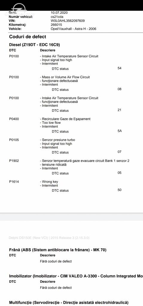

Imi cer scuze daca mai este acest topic nu l-am gasit.
Am o problema cu opelul meu.
Am schimbat la el Turbo Egr senzorl de presiune si am anulat DPF.
Acum problema este ca merge perfect si in momentul in care reduc la o trecere de pietoni/semafor ..... petru o dinstanta de 3 4 km nu se tureaza mai mult de 2000 de ture. dupa aceea in revine si merge normal.
Tin sa precizez ca pe test nu imi da nici o eroare.
Oare a mai patit cineva asta si ma poate ajuta cu un sfat..
Am fost la n mecanici si nime nu stie ce are.

Interesant ar fi de stiut, daca aceasta problema se manifesta si inainte de toate acestea.
La fel de interesant este cum a fost "anulat" DPF-ul, pentru ca ar fi fost corect sa fie anulat si fizic si din soft, iar aici apare problema celui care a umblat prin soft ... sa nu fi anulat mai multe erori decat era cazul.
Si totusi, desi nu cunosc manifestarile unui Z19DT in limp home mode, mi se pare cam jos pragul acela de 2000 RPM.
Ce test ai facut de nu iti da nici o eroare? Si nici martor aprins nu ai pe perioada cat este limitata la 2000 RPM?
Vrem ceva mai multe detalii ...

Am refãcut un test cu câteva minute înainte și da apare p1902.. Ce ma sfãtuiești sa fac?la testul de acuma mi-a dat mai multe erori care pana acuma nu mi le-a dat

Acum, probleme de functionare exista, sunt luate in seama de ECU, dar nu sunt declarate nici la tester si nici prin MIL (martor).
Probabil persista problema initiala, problema din cauza careia s-a colmatat si DPF si EGR ...
Esti sigur pe persoana care ti-a facut DPF OFF din soft?
O alta posibilitate ar fi ca fizic, sa se fi eliminat DPF prin spargere si golire pe teava (nu prin taiere pe "pe burta") ... si sa fi ramas vreo bucata mai mare de ceramica, care, la turatii mari, sa obtureze evacuarea...
Ne-ai cam indus in eroare 😊

Am vb cu un mecanic.. Luni marți va încerca sã rescrie softul pe Ecu meu dacã. Nu alta sansa nu am decât sa încerc sa cumpãr alt Ecu second. Sper sa reuseasca sa îl rescrie pe al meu investiția deja mai mare ca și valoarea mașinii😭😭
