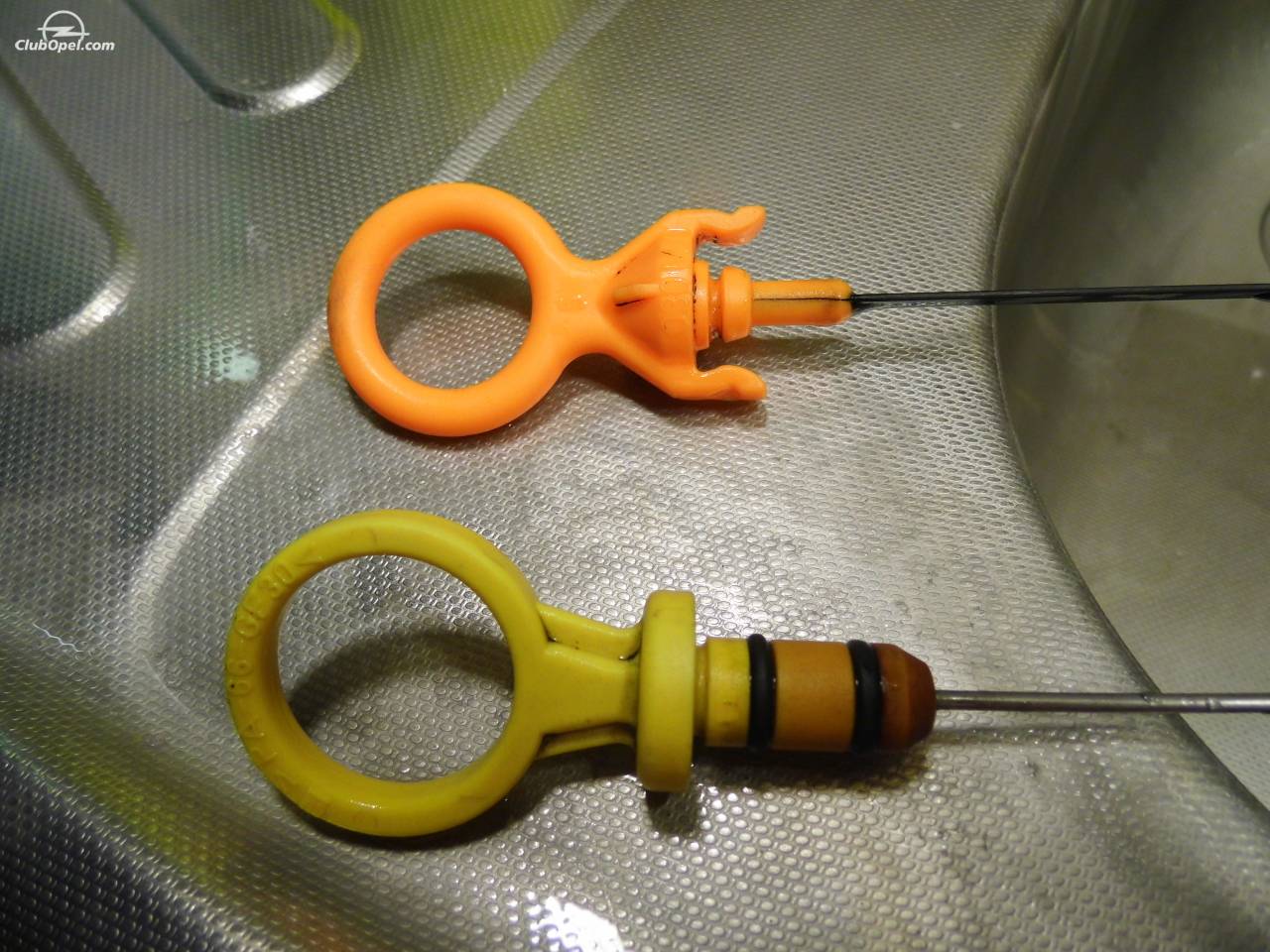

La vechitura mea patesc la fel cu nivelul de pe joja...totusi care ar fi cauza?Consum de ulei am 1litru/12000km...dar daca ma uit azi e sus,a doua zi e pe la mijloc a treia zi e iara sus...cateodata zici ca uita sa coboare in baie;consumul l-am determinat numai cand am schimbat uleiul...dupa nivelul de pe joja nu prea ma pot baza...parca nu are nici o logica/regula!
LE:acum doua minute am scos joja de la alta masina din curte si cred ca am raspunsul..nu stiu daca e asa,dar joja de la Opel are doua o-ringuri care cred ca fac un pic de compresie cand bagi joja sa masori si imping uleiul din tub in jos,in baie;daca o-ringurile sunt mai bune(etanseaza bine) ai un nivel mai mic indicat pe joja,de fapt ulei este dar este impins in jos cand bagi joja...sa dea naiba ca nu mi-am batut capul pana acum.Cealalta joja nu are nici un o-ring(deci nu face presiune cand este bagata in teava);totdeauna ma puteam baza pe nivelul aratat la masina asta,dar este mai lunga fata de cea de la Opel cu 17cm;probabil ca masura de siguranta sa nu arune ulei afara,neavnad o-ringuri.Mai am o joja la fel pentru Opel si o sa ii scot o-ringurile,cand voi verifica nivelul in baie sa vad daca se confirma teoria mea sau ba!
