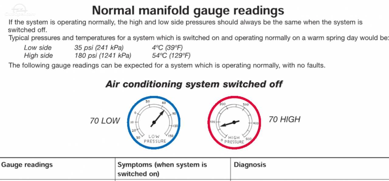

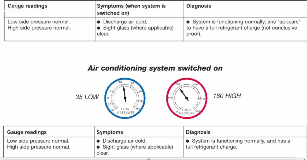

daca nu pierzi freon verfica cu ac oprit ce presiuni ai si cu ac pornit ce presiuni ai in instalatie.
vezi mai jos cum e normal
posteaza valorile pe care le gasesti si vedem.
