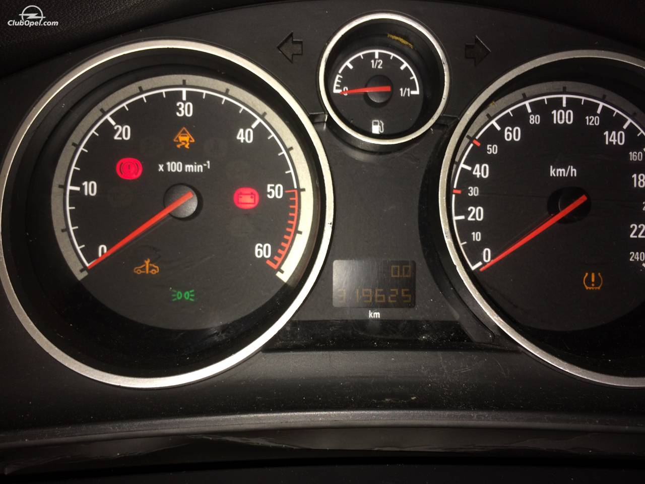

A murit motorul subit in mers, tras pe dreapta, adus opcomul de acasa, nu se conecteaza la absolut nimic. Nu are rost sa vorbim despre erori deoarece nici nu se pot afla intrucat nici macar testul agrafa(pedale) nu arata vreo eroare. Acul de motorina urca si apoi coboara. Am incercat cu un alt acumulator, nimic. Impinsa, nici atat, nu vrea sa porneasca. Ma gandesc sa ma pregatesc de un schimb ECU ca altceva chiar nu imi vine in minte.

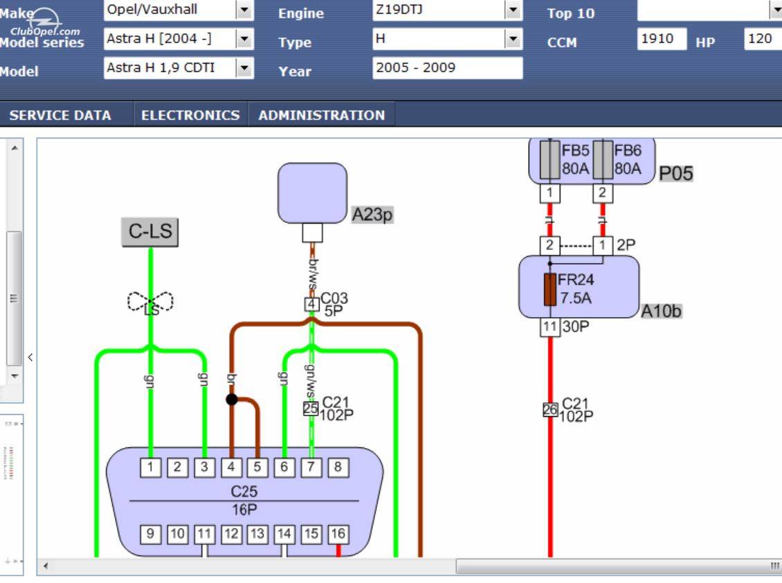

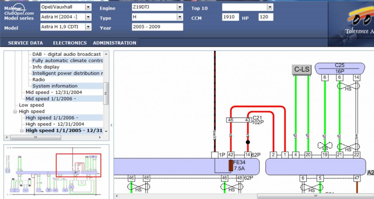

Sa inteleg ca nu te poti conecta la nici un calculator de pe masina?
Eu as incerca sa vad daca am tensiune de alimentare (+12V) in mufa OBD, pinul 16. (prin siguranta f24 de 7.5A, din portbagaj ... daca este cu REC).
Apoi sa ai masa, sa nu fie rupt sau oxidat vreun punct de masa. Vorbesc de cablul dintre baterie si caroserie si eventual masa in mufa OBD, pinii 4 si 5.
Daca toate astea exista si totusi nu te poti conecta pe nici un calculator de pe masina (si esti sigur pe interfata de diagnoza) ... m-as uita urat catre CIM, este singurul care ar putea face problema asta, din cate am eu in minte schema............ Sa aiba si CIM-ul alimentare si masa, daca are toate conditiile, ar merita incercat cu alt CIM.

Nu au treaba. Merge claxon, becuri, stergatoare cum trebuie. Am scos toate mufele de la rec si la fel, am scos uec si l-am remontat este la fel. Nu cred ca e problema de masa ca ar trebui sa fie ceva erori intermitenete. Ca am tensiune in mufa obd sau nu nu ma ajuta cu nimic intrucat nu se stie unde e problema. Momentan i-am gasit rezolvare. Are pana si aer conditionat pe 4 zone!

off topic - ce faci, iei de pe asta sau...?
on - eu la siguranta asta m-am gindit
dupa capul meu as fi actionat in sensul celor zise de @sebage
ce am este asta
dupa logica mea ar trebui ca la interfata sa-i asiguri in primul rind tot ce-i trebuie ca alimentare, nu se poate ca ea sa nu comunice apoi cu nici un modul de pe masina sau poate nu stiu eu bine.
