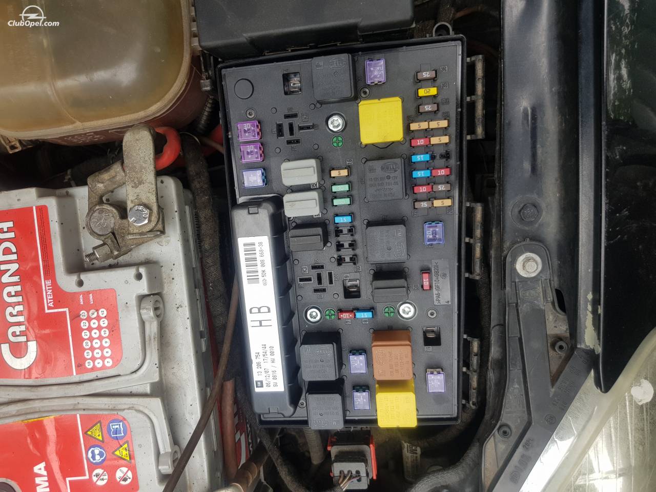

Salut , dupã cum spune și titlul am o problema cu ventilatorul AC ( cel din fata )
Astãzi am fost sa încarc cu freon si am observat ca atunci cand pornesc AC .ul ventilatorul din fata nu porneste , am incercat sa il învârt manual dar era blocat , pânã la urmã am reușit sã.l fac sã se invarta dar cand cuplez AC.ul nu se învârte . Mentionez ca scoate un sunet ciudat cand il învârt cu mana .. un huruit ..
As verifica siguranțele dar nu stiu care sunt si unde le pot gasi .. daca cineva stie va rog mult sa mi spuneti si mie.
Multumesc mult!
MODEL: Astra h 2008
MOTOR: 1.9 cdti

Am verificat toate siguranțele si toate sunt in regula .. ce sa mai verific ?

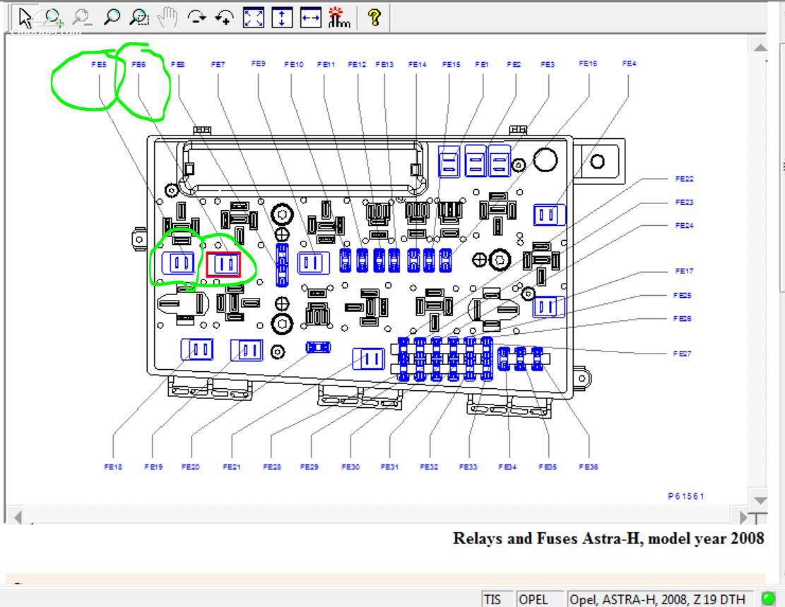

sgurantele sint cele dintre cele 4 relee, alea doua cu mov din poza ta

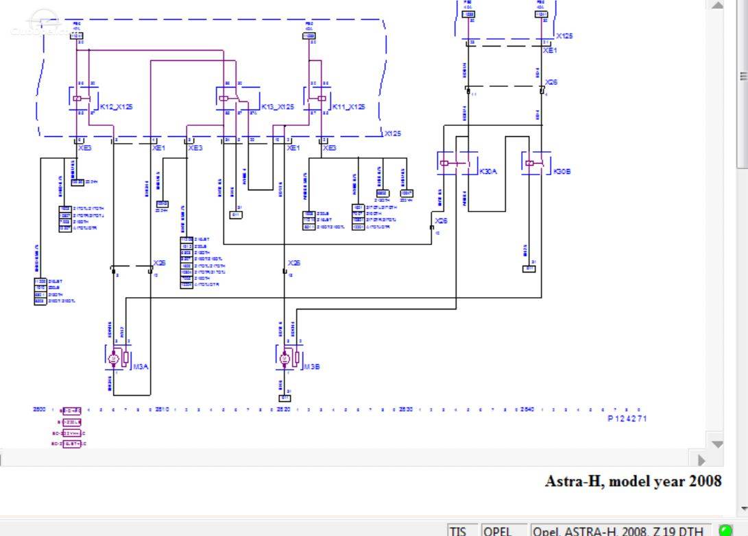

vezi daca vine curent in mufa ventilatorului.
in mufa ai trei fire, rosu cu alb, alb si maro cu verde.
maro cu verde e masa, alb e turatia mica si celalalt e turatia mare.
cind pornesti ac trebuie sa ai curent pe maro/verde si pe alb.
schema e mai jos
e posibil si sa ai rezistenta de la turatia mica arsa, nu stiu.
